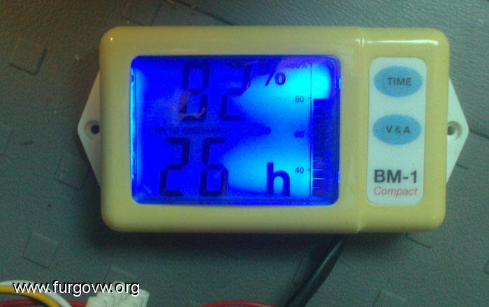

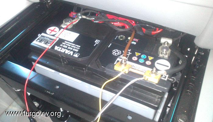

Hola a todos, pues hoy he empezado a toquetear un poco la furgo para montarle un NASA que me indique el amperaje y el estado de la batería. La primera sorpresa que me he llevado ha sido ver que la batería principal (supongo que es la que va en el habitáculo del motor) es AGM y la que va debajo del asiento del piloto (me imagino que es la secundaria) es de Pb.
Vale, instalo el NASA para probar que todo va bien
Compruebo voltaje y consumo
Y ahora es cuando viene la sorpresa....

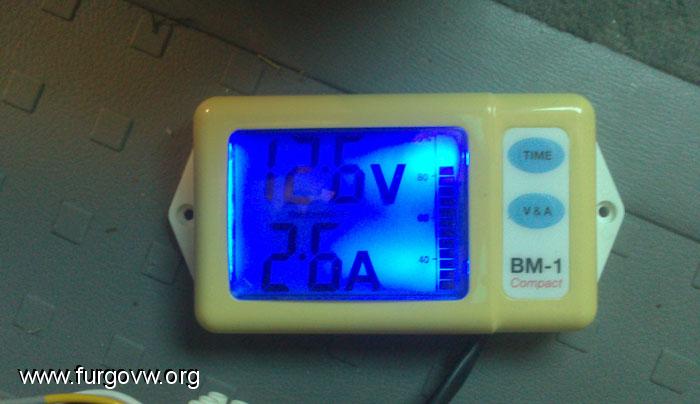

Arranco la furgo para ver como carga y.... tachaaaan, atentos a las lecturas
Y aquí indicando que está consumiendo y bajando la carga de la batería  :o
¿Alguien tiene idea de que puede estar pasando?

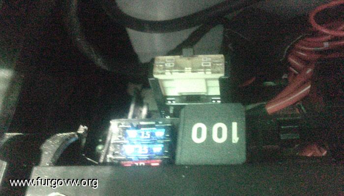

Bueno, pues cansado de arrancar la furgo una y otra vez y sentirme super frustrado. Me he decidido a tocar cosas. Me he dicho, vamos a lo fácil. He mirado debajo del asiento y he buscado el fusible más gordo, el que si o si ha de separar una batería de otra y lo he encontrado. Un bonito fusible blanco de 80A.

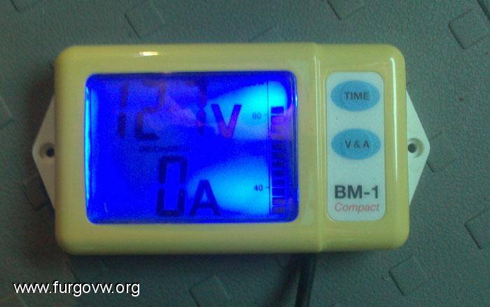

Lo he sacado, lo he mirado y parecía normal. He arrancado la furgo y el NASA no hacía nada. Es decir, ni carga ni consumo.

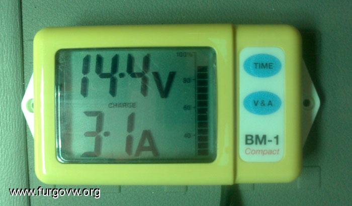

He vuelto a poner el fusible en su sitio. Aprieto bien, arranco la furgo y  :o :o sorpresaaaaaa
Joder, ahora si que no entiendo nada  .loco2 .loco2 .loco2
El caso es que ya va. Sólo sacando y metiendo bien un puñetero fusible  .malabares
