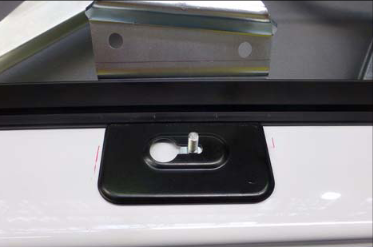

1-quitar tapçon/remate central
2-soltar tirafondo
3-retirar barra.

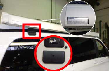

Si desmontas el soporte trasero quedará una placa metálica negra pegada a la chapa de la furgo que no se puede sacar. El kit de toldo incluye una pieza de plástico para cubrirlo, no sé si viene también con los toldos comprados ya instalados.
Esta es la placa metálica que queda pegada aunque desmontes el soporte trasero:
Aquí se ve el embellecedor de plástico:
Hace algunos mensajes puse un enlace al manual de instalación del toldo, ahí se puede ver.

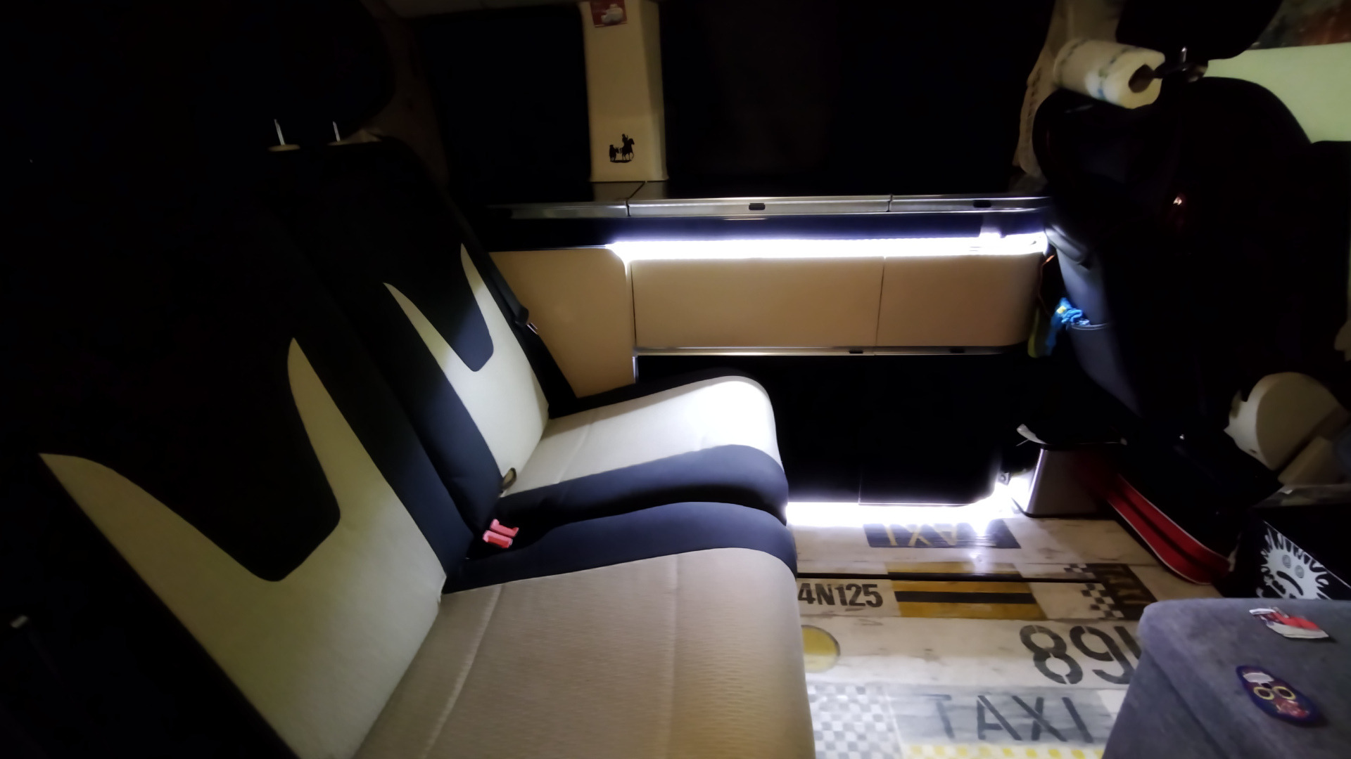

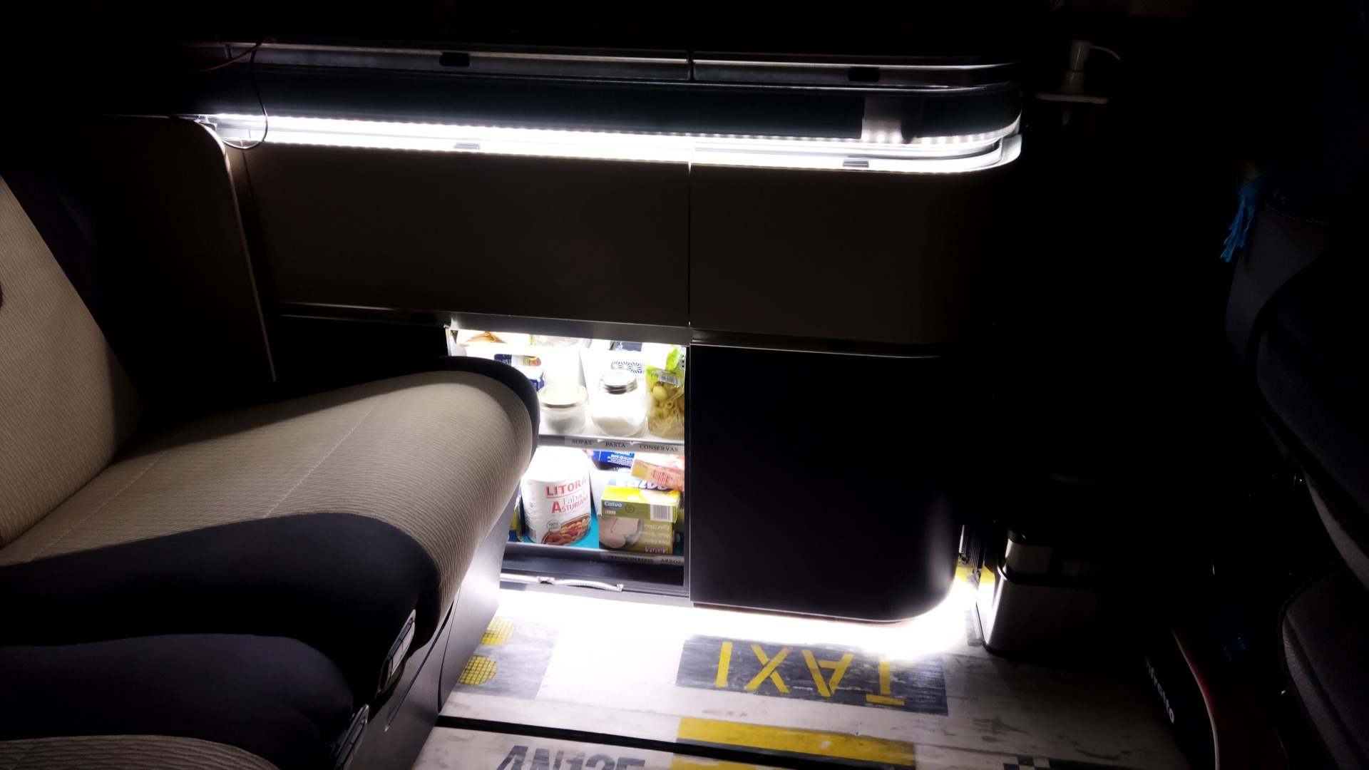

Por si interesa a alguien: le he añadido a la furgo iluminación LED bajo el mueble, y también por el carril de la mesa.
Además, al abrir la puerta corredera del mueble se iluminan los dos estantes:
Me dio un poco de lata pensar por dónde colocar todo, pero en realidad es muy sencillo. Minibrico:

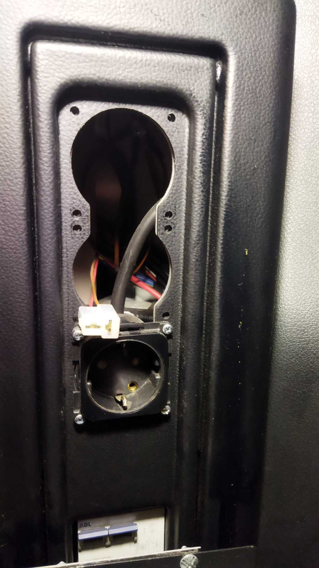

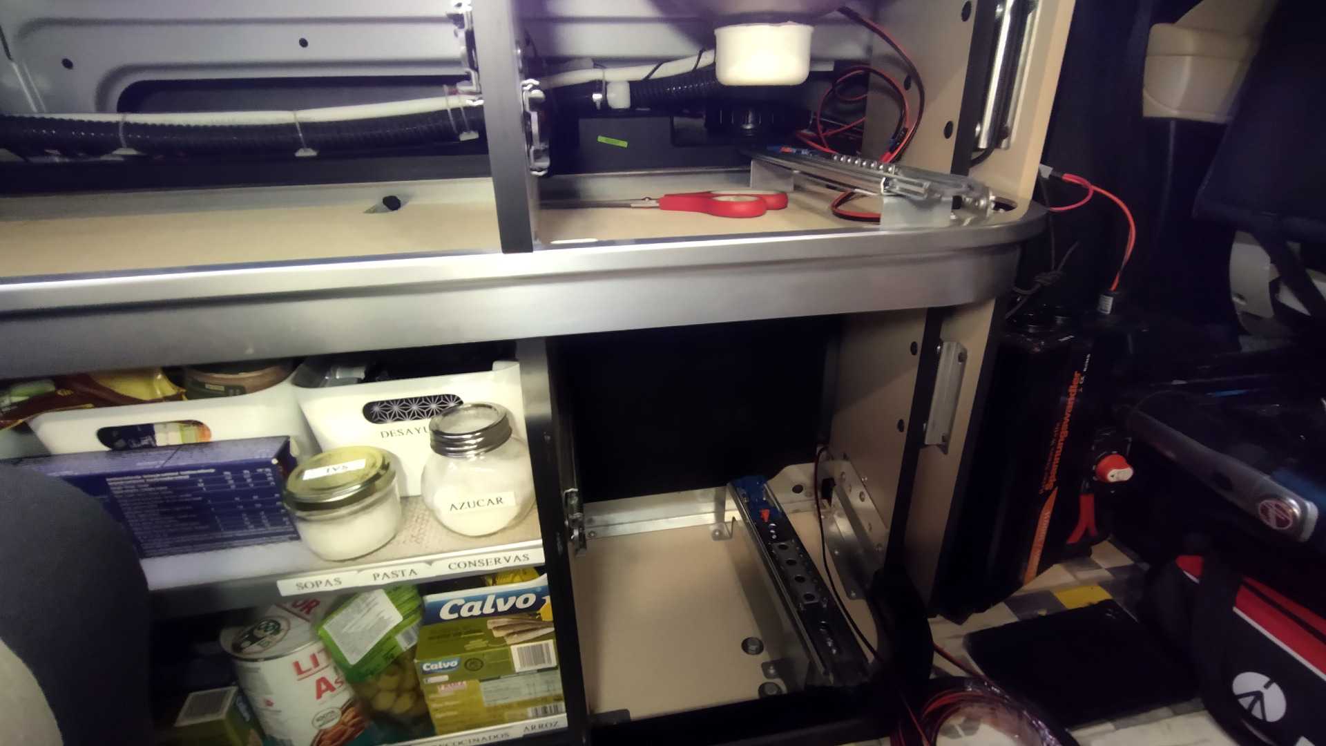

- Se desmontan los enchufes entre el mueble y el asiento del conductor. El marco sale a presión (bastante duro), y los mecanismos (enchufe de 230V y USB) van atornillados. Ahí tenemos a mano una línea de 12V de la que podemos robar la alimentación para los LEDs.
- Se sacan los tres cajones para tener sitio.

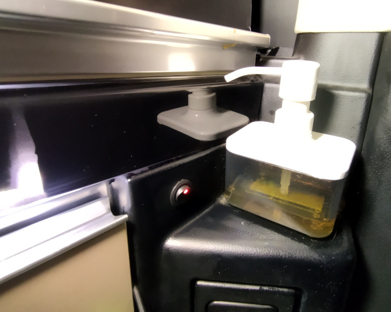

Vamos a pasar el cable positivo desde el hueco de los enchufes hasta donde queramos el interruptor; yo lo coloqué en el plástico a la derecha del fregadero, donde no molesta ni se golpea accidentalmente.
El hueco detrás de ese plástico tiene muy poco fondo y no se puede (o yo no sé) llegar a la parte trasera sin desmontar muchas cosas, así que yo simplemente usé un interruptor de 12V que entra a presión, sin rosca trasera. Los cables pasan perfectamente por los huecos entre paneles.

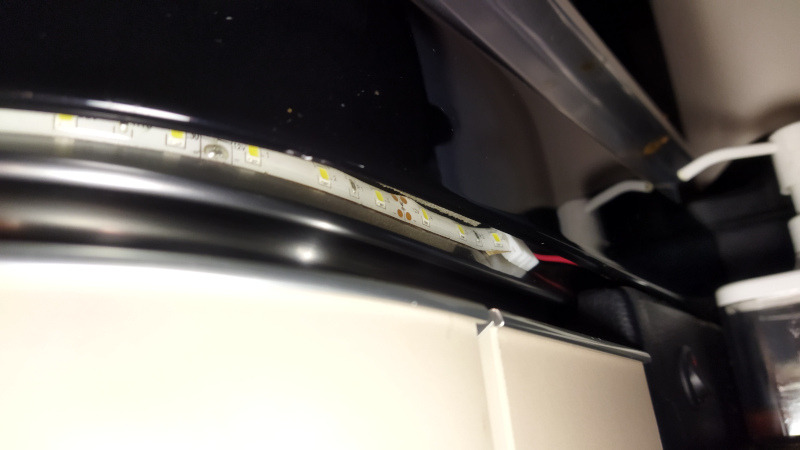

Luego, el cable negativo y el positivo que sale del interruptor hay que pasarlos hasta detrás del cajón de los cubiertos. Ahí dividimos en tres: uno corto directamente a una tira LED adhesiva por el carril de la mesa, y otro más largo al suelo, bajo las puertas de los muebles. Primero se ponen conectores a las tiras (o se sueldan directamente a un tramo de cable), luego se pegan, y por último se pasa el cable al interior del mueble.

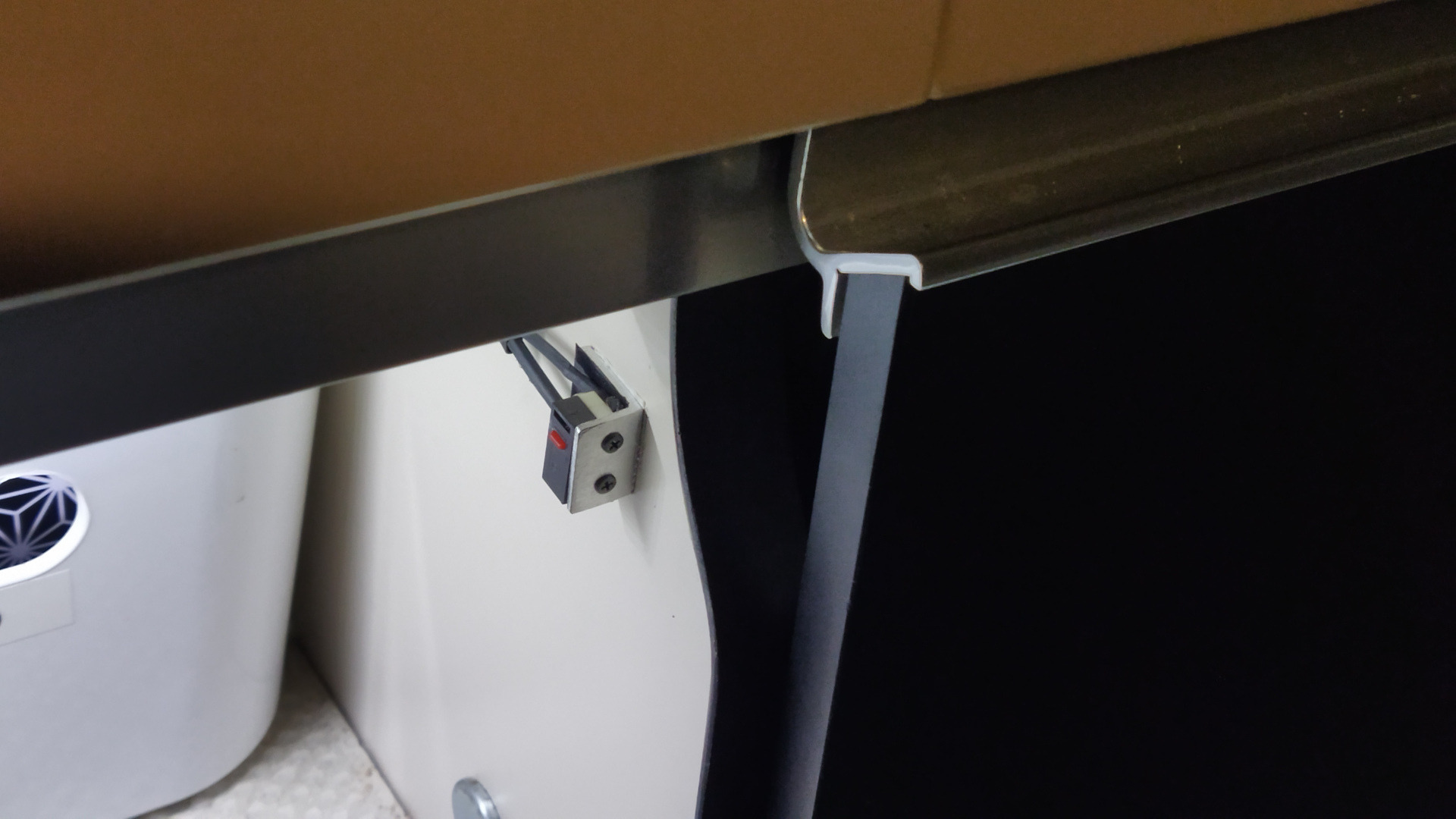

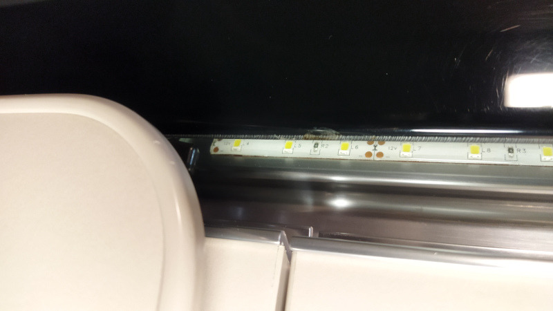

Tira pegada por el carril de la mesa:
En esa posición la tira no toca con el soporte de la mesa al moverla.

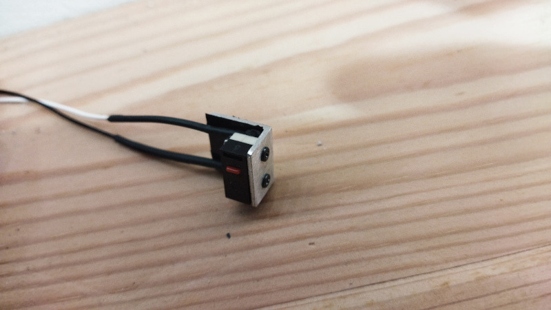

Por último, las tiras LED de los estantes (donde normalmente no se ve nada). La verdad, sería más fácil usar un interruptor magnético como el que trae el armario ropero, pero no lo tenía a mano y reciclé un botón de un ratón muerto (de ordenador, se entiende). Suelen tener dos contactos, uno "NO" (normalmente abierto, que cierra el circuito al pulsarlo) y otro "NC" (normalmente cerrado, que abre el circuito al pulsarlo). Nos interesa el contacto NC, para que la puerta cerrada apague los LEDS. Pasamos el cable positivo que viene del interruptor delantero a este pulsador, para que los estantes sólo se enciendan cuando tenemos el interruptor delantero pulsado y además la puerta del mueble abierta.
Le hice un soporte de aluminio para poder sujetarlo con tornillos M2. Los contactos del botón tienen que ir soldados.
Se puede pegar con cinta de doble cara en el mueble. Cuando se cierra la puerta corredera, el mecanismo de cierre empuja el botón y apaga la luz.
