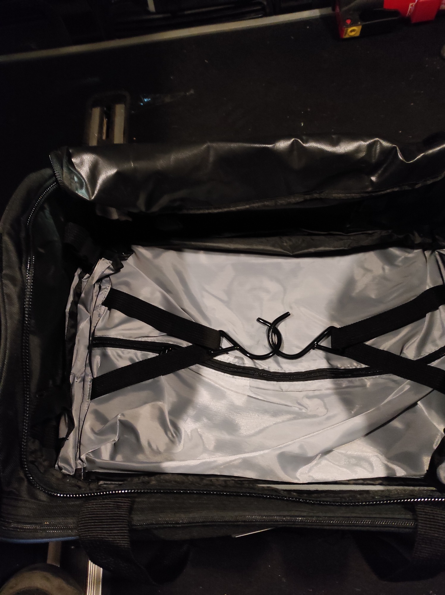

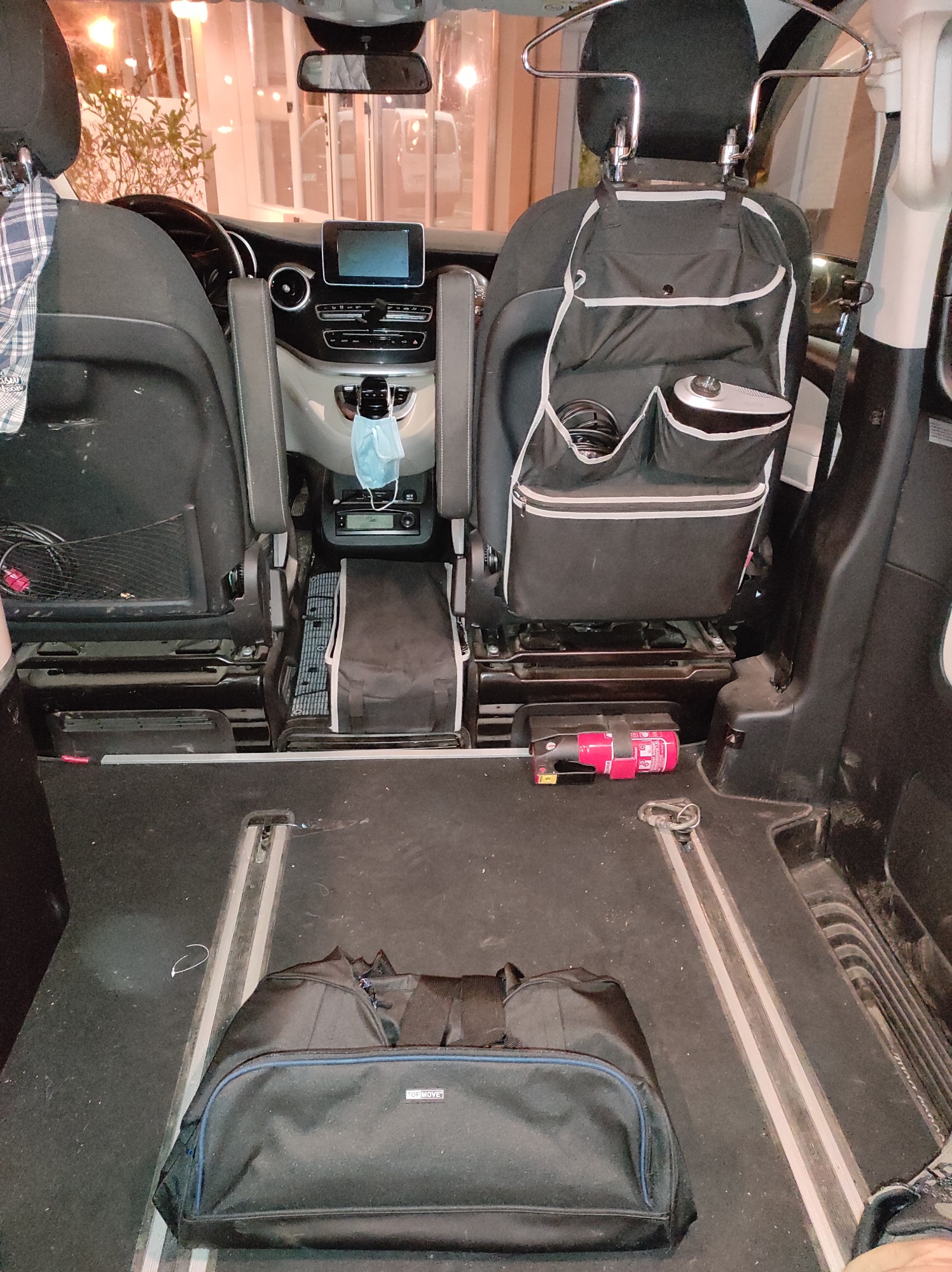

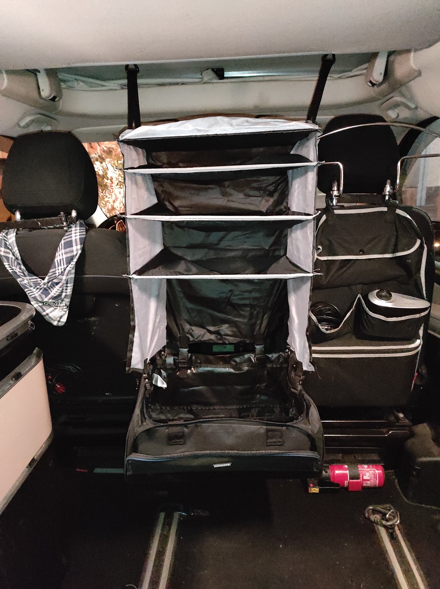

Nuevo accesorio Maleta  ropero del lídel

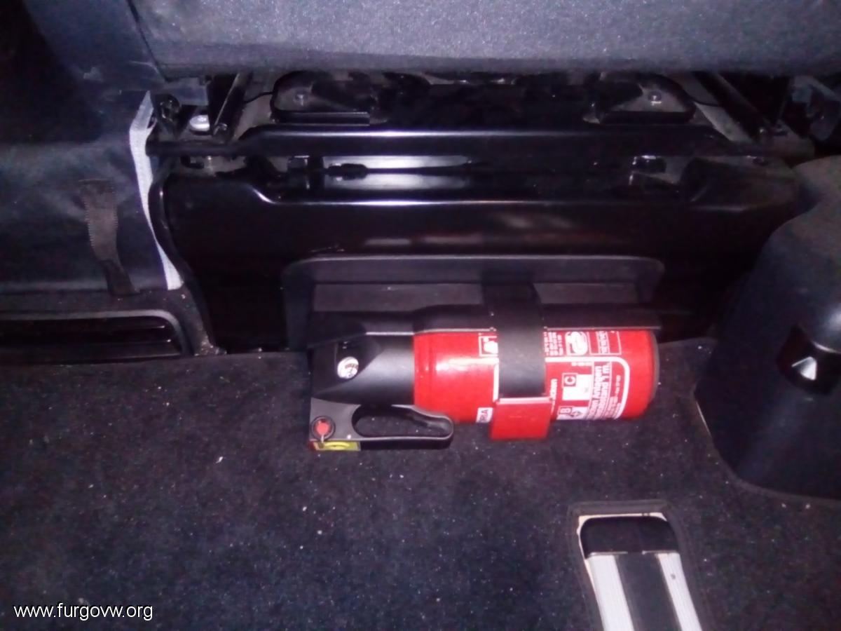

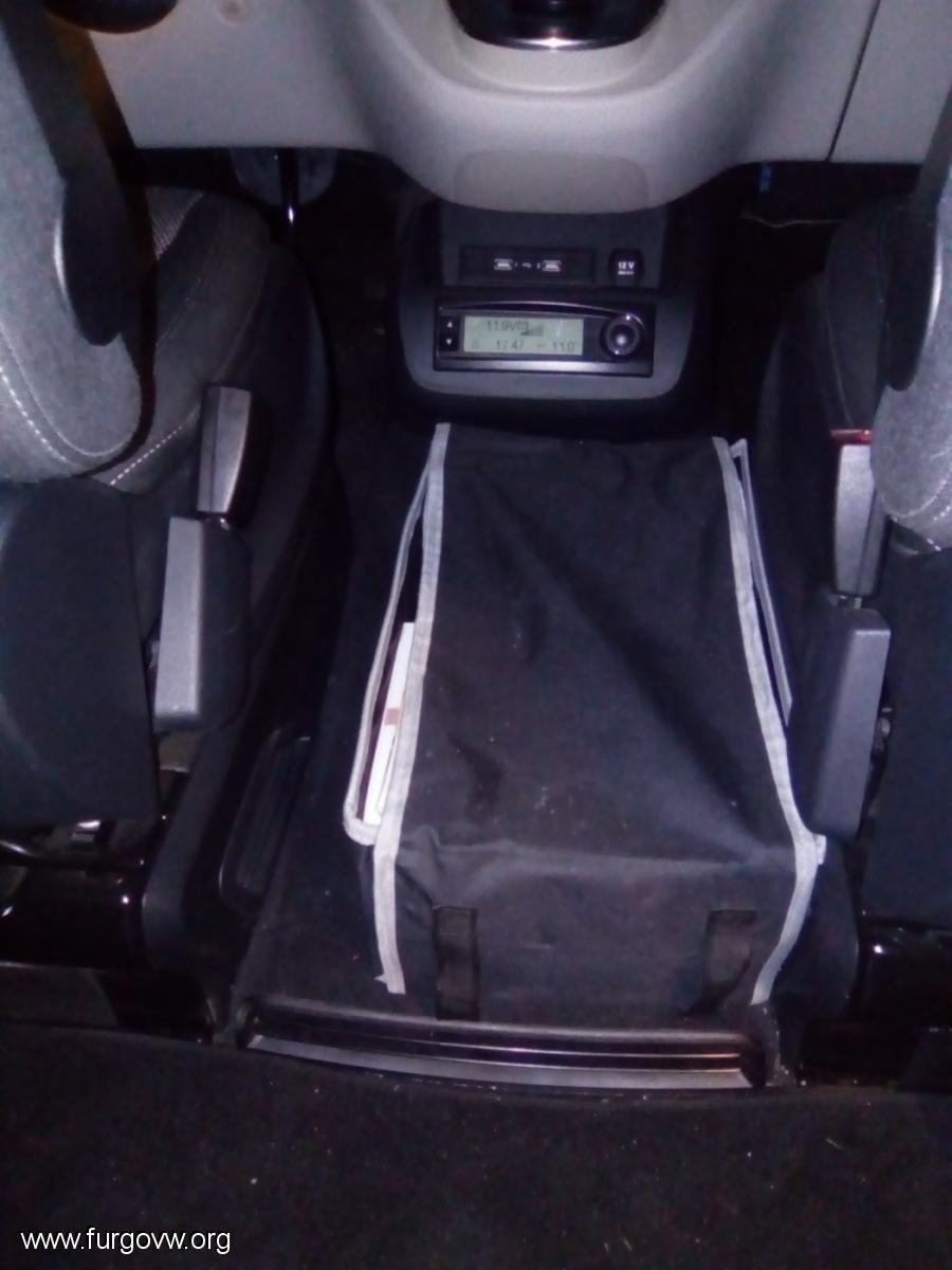

Cita de: atxant en Diciembre 15, 2016, 18:27:59 pmYa que he bajado a la furgo he aprovechado y he cambiado el extintor de sito, para poder poner  un organizador del lidel  entre los asientos donde guardo mapas, etc detrás del asiento copiloto percha y organizador para la TV, proyector,antena TV,...   Y luego para la ropa uso la maleta ropero del lídel.
La maleta ropero también es de lidel.

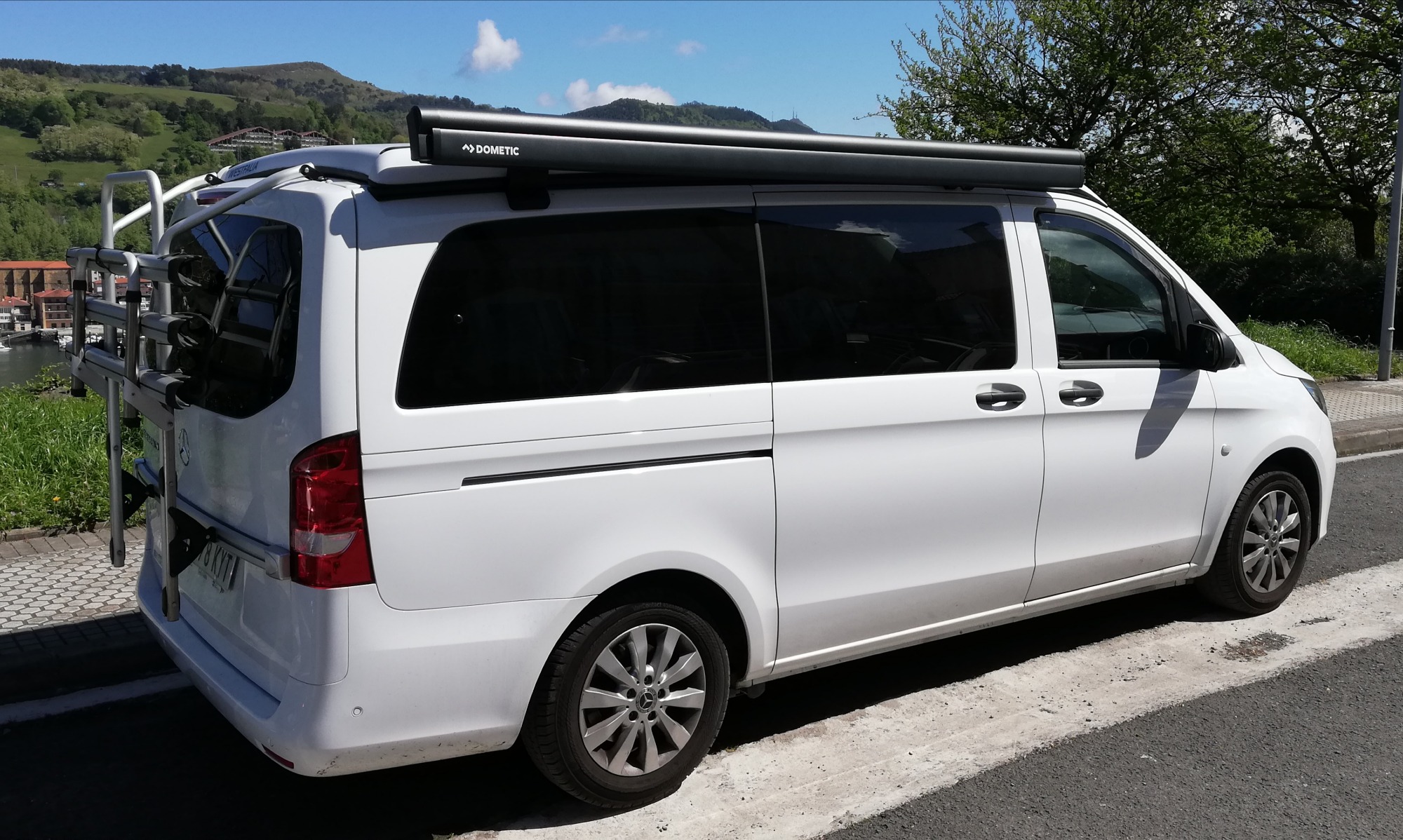

Perfectamente explicado mbpaz, muchas gracias! 👏👏👏
Después de muchas vueltas, finalmente he puesto un Dometic PW1500 con los soportes específicos de Fiamma para la Marco Polo W447... Kit V Class Marco Polo >14
Son idénticos o casi a los originales, plásticos, almohadillas, etc. pero más baratos.
640€ toldo y soportes si no recuerdo mal.
De momento lo he puesto en la rosca bajo el tapón negro que comentabas. Sí te llego a leer antes me hubiese ahorrado muuucho tiempo.
Poniendo el soporte delantero en esa rosca, efectivamente se evita tener que taladrar y no varía la altura del toldo, solo que el soporte se desplaza unos cm cómo decías...
Y eso que el agujero lo tengo hecho, pero bajo la chapa tiene un refuerzo, imagino que para que quede más robusto el anclaje de la tuerca remachable que viene en el kit, pero hace que tenga un grosor total de 7mm... Por lo menos en mi furgo!
Ahí viene el lío, 7mm es "mucho" y la tuerca remachable que viene en el kit no haría bien su función, hace falta una más larga para que quede bien remachada y no a "presión".
Después de varios meses y muchos emails con los de Fiamma, por fín me han dicho que me van a mandar la tuerca remachable adecuada para el grosor que tiene el techo de la furgo en el punto que las instrucciones de montaje dicen que hay que hacer el agujero.
A ver si es verdad y no tardan mucho, ya os contaré...
Bueno, lo importante es que ha quedado muy bien y ya puedo disfrutar del toldo.

Cita de: atxant en Marzo 17, 2021, 21:28:07 pmNuevo accesorio Maleta  ropero del lídel
Hola atxant
Que maleta és esa ropera de Lidl?
Si puedes me pasas enlace

Cita de: INava en Abril 12, 2021, 23:09:02 pmHola atxant
Hola...
Creo que se han agotado en Lidl online.
La miré ayer y ya no quedaban.
Bolsa de viaje
https://www.lidl.es/es/p1938?productId=1938&countryCode=ES

Vaya... Que lástima 😫
Tienen pintaza,la compraste online o en tienda física?

La pedí online, en tienda no sé si habrá...
Me llegó la semana pasada pero aún no la he bajado a la furgo para ver cómo encajarla.
Tengo una MP Activity y siempre ando buscando la forma de poder tener más almacenaje.
También estoy intentando dar forma a la idea que un compañero compartió de poner unas alforjas en las ventanillas traseras.
A ver si sale...

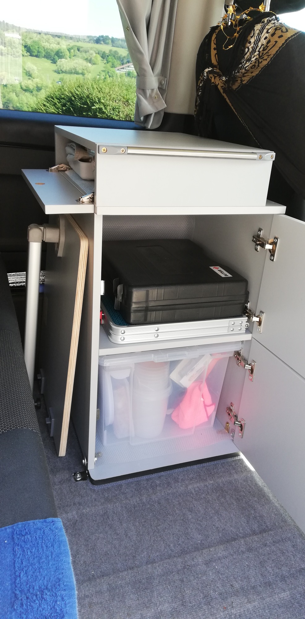

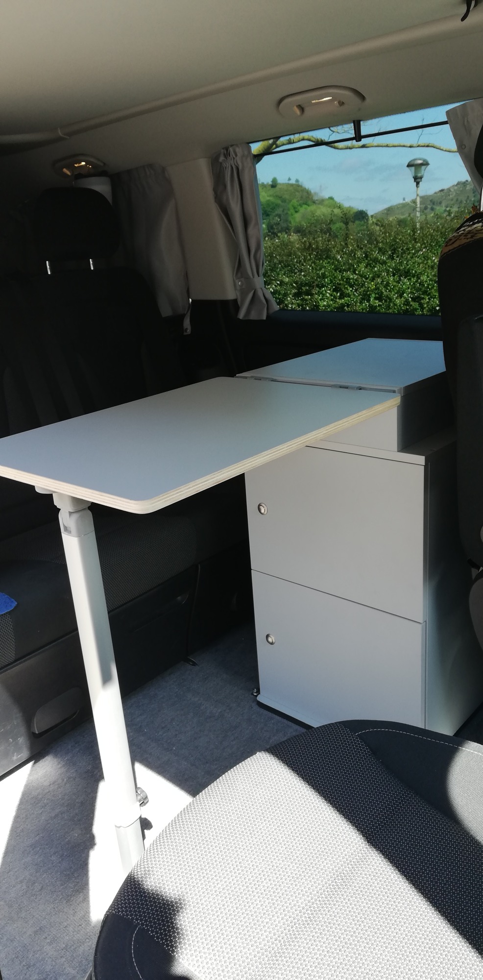

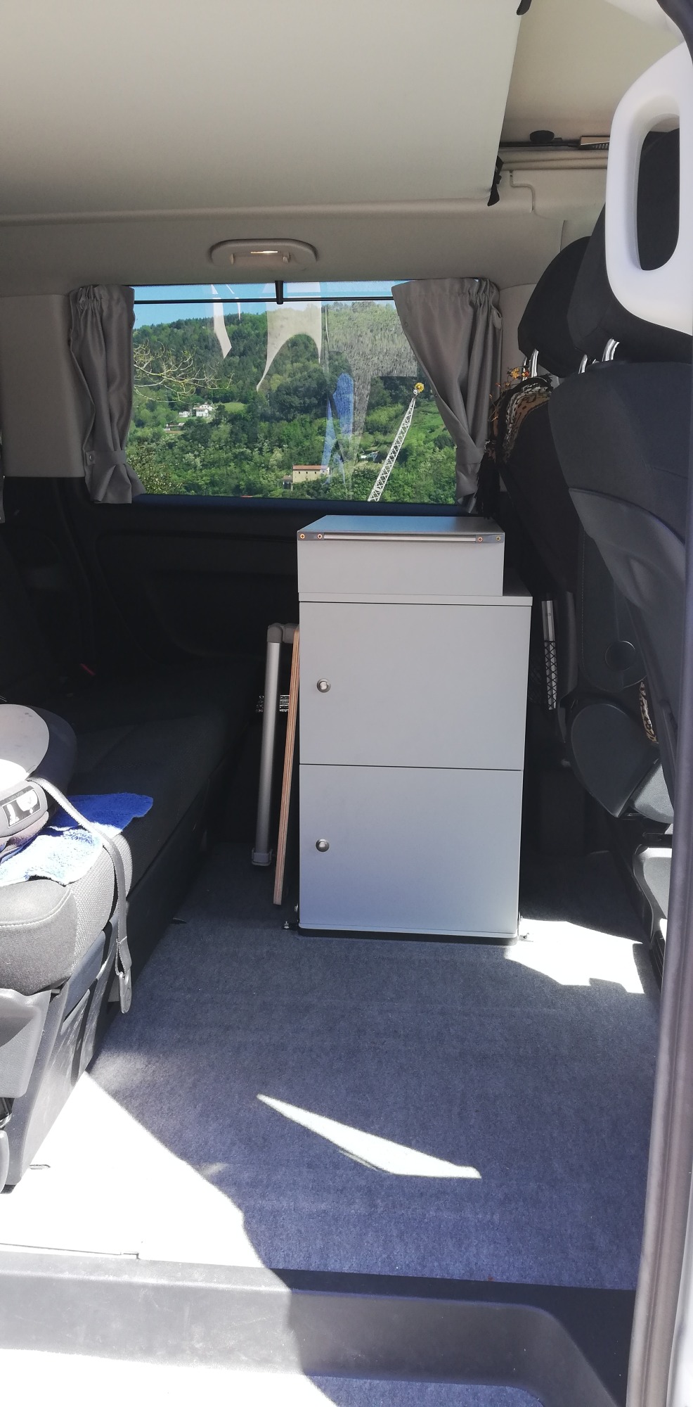

Hola...
He hecho un módulo de mueble muy fácilmente desmontable y lo colocado detrás del asiento del conductor de mi MC Activity.
También le puse moqueta a todo el suelo de la furgo.
A ver qué los parece...
