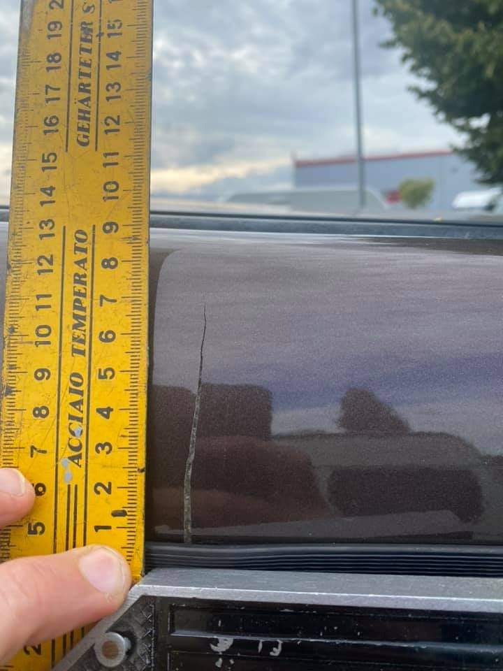

Por donde se raja, Por dentro o por fuera??
Puedes colgar alguna foto??
309btt
Cita de: robertomzl en Septiembre 03, 2020, 22:27:27 pmPor donde se raja, Por dentro o por fuera??
Buenas,he visto alguna foto en un grupo de Facebook alemán y es por fuera a la altura de los cierres.el grupo es Mercedes Marco poco camper fans

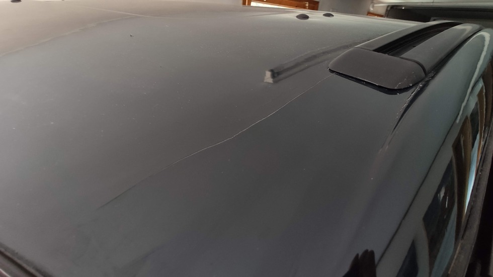

yeticat
Marco Polo Activity del 2015.
En 2017 me sustituyeron el techo (Por suerte en garantía).
Ahora en 2020 vuelve a presentar fisuras (ahora parte frontal)

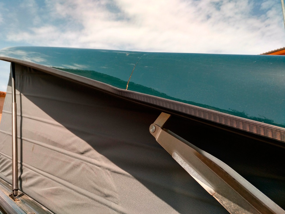

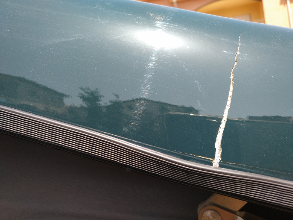

Hola Atxant, siento lo de la grieta, ¡menuda putada!, incluso aunque te lo arreglaran en garantía. Acabo de leerte y me pilla fuera de casa, así que me ha entrado un acojone terrible de pensar que puedo estar afectado. Cuando llegue a casa lo primero que haré será mirar el techo de la "niña". Dos cuestiones:
Pregunta 1: Cuando dices que aparecen grietas en los cierres, ¿te refieres a los clips delanteros, no?, es que en la foto de yeticat parece que la grieta está sobre la bisagra "pantografo" trasera.
Pregunta 2: Sabéis, suponeis o intuis el motivo (aparte del defecto de fabricación) que desencadena la grieta (calor, frio, ciclo calor y frio, cerrar el techo con edredón (yo lo hago desde el principio), cierre muy tenso, carga en la baca,.... vamos, que si por nuestra parte podemos hacer algo para minimizar el riesgo de rotura.

Muy buenas,
Las grietas las he visto en el grupo de Facebook mercedes marco polo Camper fans tanto en la parte delantera como en la trasera.por lo que e leído ya hay un grupo de afectados y parece que se están moviendo para reclamarlo todos juntos.
He estado buscando diferencias con la víano. los soportes de atrás son más largos en la clase v.puede que al tener que bajar desde más arriba sufra más tensión y se agriete.
