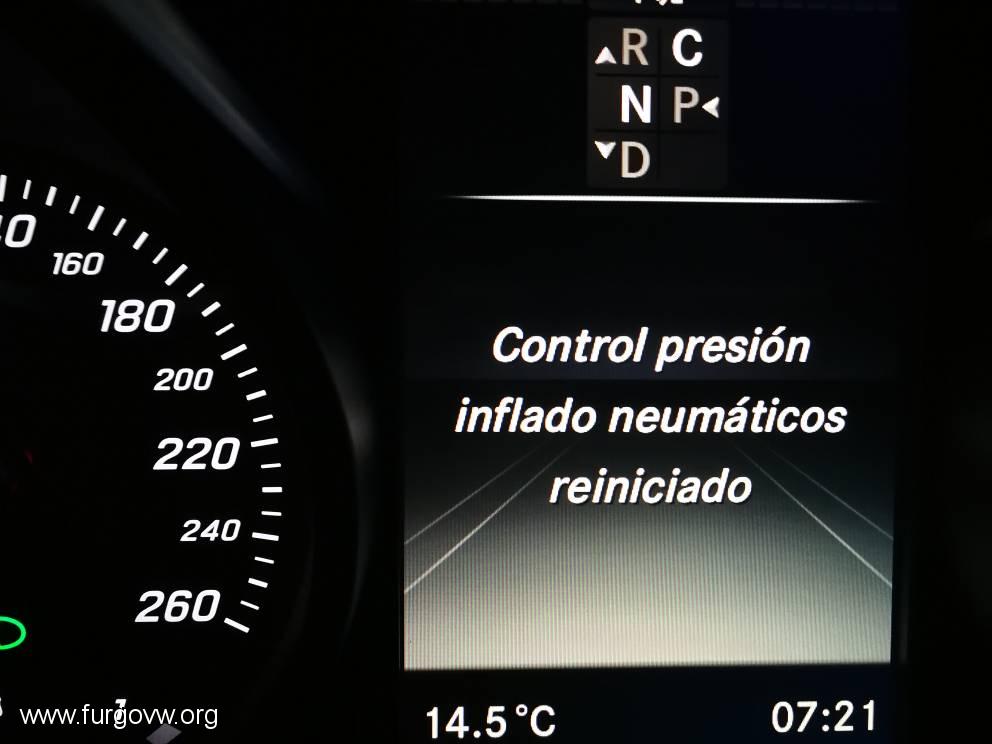

-carlos
Ah y acordaos que cuando se repasa la presión de los neumáticos hay que reiniciar el sistema para que coja la presión nueva.

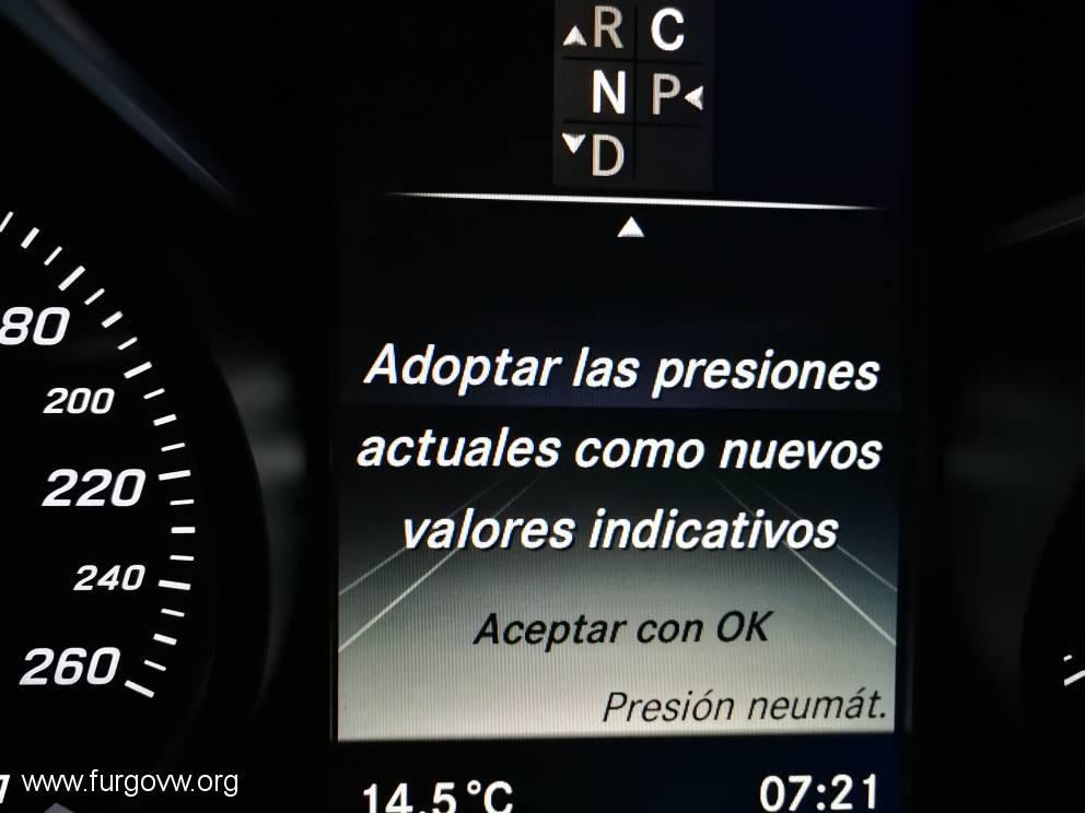

-carlos
Pues lo tendría que ver en la furgo pero creo que es de la siguiente manera:
1- Se revisa la presión de los 4 neumáticos.
2- Se arranca el motor vas al menú y le das para que haga la lectura de la presión de los neumáticos.
3- Cuando realiza la lectura le das a la flecha de bajar y saldrá un mensaje algo así como restablecer las presión de los neumáticos o algo así je je. Tu dale al OK y el ordenador ya tiene como referencia la nueva presión.
-carlos
Concretamente estas son las pantallas que salen.

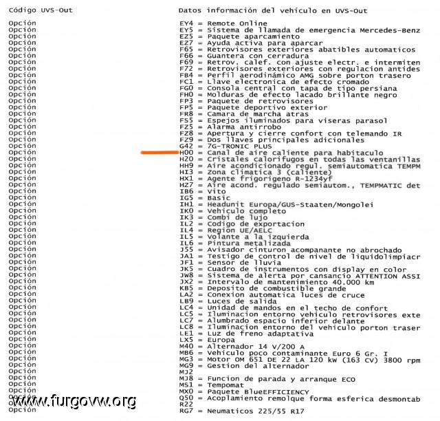

Abril 12, 2018, 22:40:39 pm #2695 Ultima modificación: Abril 12, 2018, 22:43:36 pm por Suis-Moi
Hola,
A ver quién me puede dar una mano. Es para saber si instalaron en mi furgo el aire caliente estacionario (el que teoricamente no costaba nada como opción).
En el Listado que me han facilitado UVS-OUT (Gracias Carlos que fue la persona que me indico que pedir al concesionario), dejo una de ellas (consta de tres hojas) que he marcado en rojo lo que me ha parecido algo similar...
Mil gracias,
-carlos
Luego lo miro en mis hojas pero creo que era calefacción auxiliar eléctrica.
Bealex
El canal del aire caliente para el habitáculo es para accionar el aire cuando la furgo está con el motor apagado.
Si el motor está caliente, sale aire caliente. Si el motor está frio, el aire sale frío.(tarda unos escasos 5 minutos en calentar una vez que arrancas el motor).

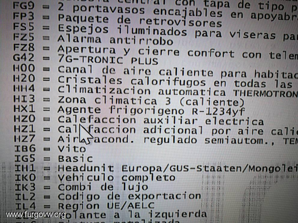

ANP
-carlos
Es el código HZ0, en la foto aparece encima de la flecha del ratón calefacción auxiliar eléctrica.
Enviado desde mi VTR-L09 mediante Tapatalk
-carlos
Que por cierto a mí me dejó de funcionar a finales de diciembre y los señores mecánicos de la Mercedes no saben, ni que es, ni dónde está, ni cómo funciona, ni para qué es. Así es que así voy yo con la calefacción auxiliar eléctrica sin funcionar, porque a ellos le sale de las pelotas, lo dicho en cuanto tenga tiempo una reclamación por esto y un millón de cosas más.
