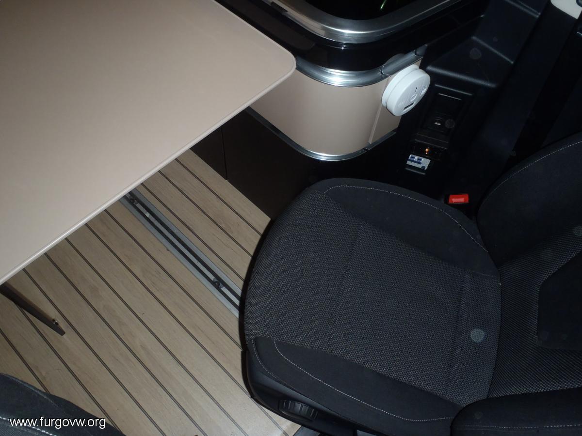

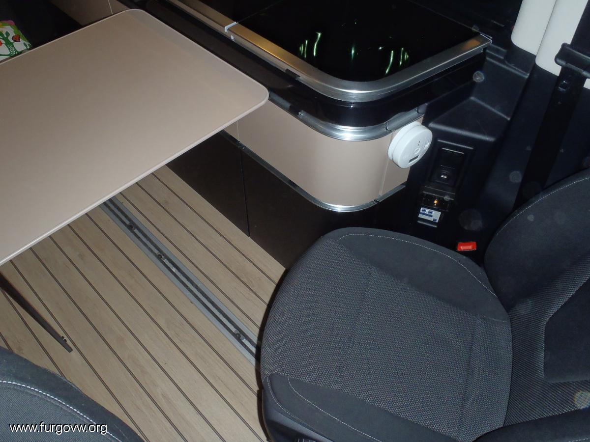

Cosas que se pueden ir reformando, yo lo he hecho, por ejemplo, la mesa cuando se pone en posición, desde el asiento del conductor girado,(Que no gira del todo, porque pega en el mueble) no se llega a poder comer en la mesa, ni poniéndose en el borde del asiento. La mesa tiene un tope que no la deja ir más allá, yo lo he movido, se ganan unos 12 cm, lo justo para poder comer en la mesa, desde el borde del asiento del conductor, eso si, hay que desmontar media furgoneta, estos alemanes lo hacen todo a conciencia. :o
aqui os dejo el antes y el despues:

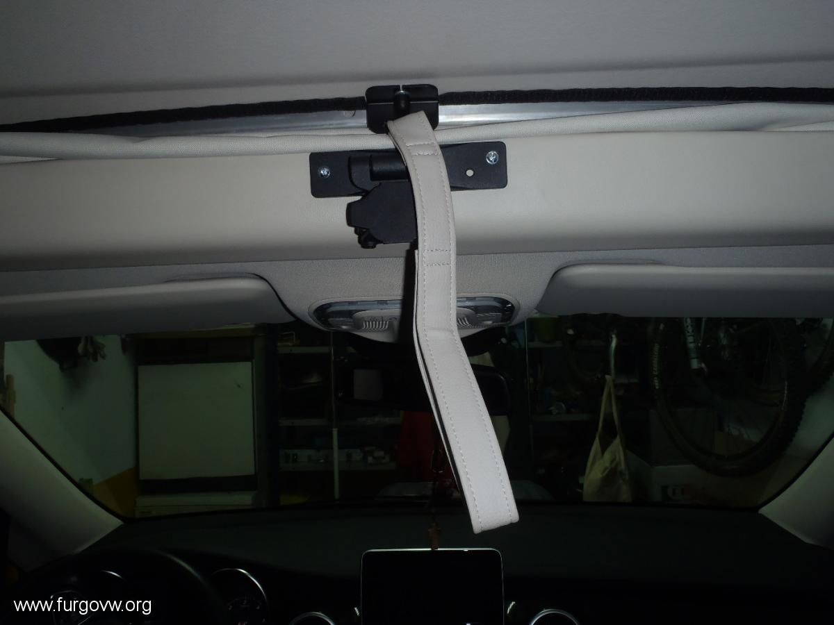

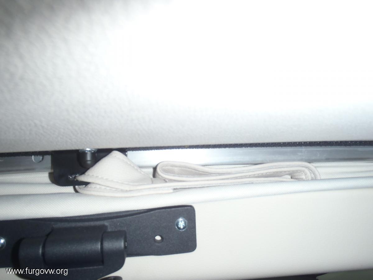

Para que no vaya colgando y estorbando el agarradero del techo, lo he doblado y metido dentro del hueco que queda entre el techo y el soporte, es una bobada, pero esteticamente queda mejor y no estorba.

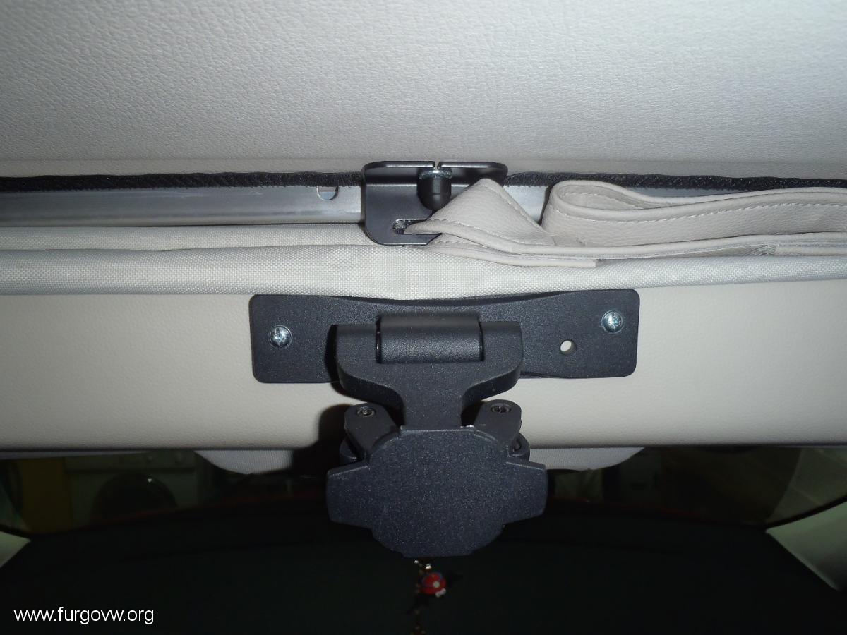

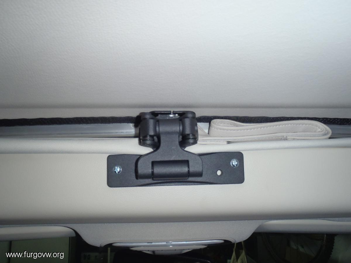

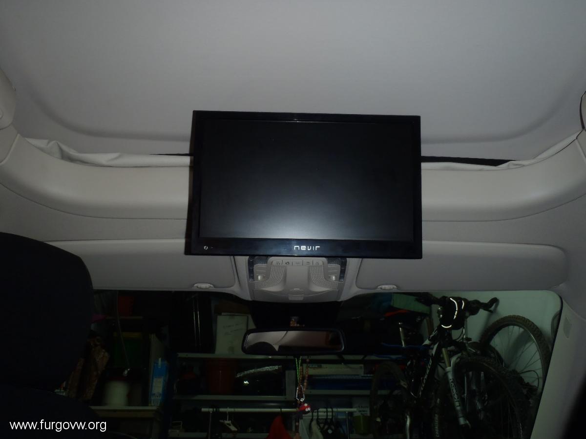

Tambien le he puesto un soporte para la tv, lo pille en amazon por unos 9 euros, si no recuerdo mal, no ocupa nada puesto y es perfecto, tanto con el techo abajo como arriva, lo puse con dos tornillos pasantes y queda fenomenal.

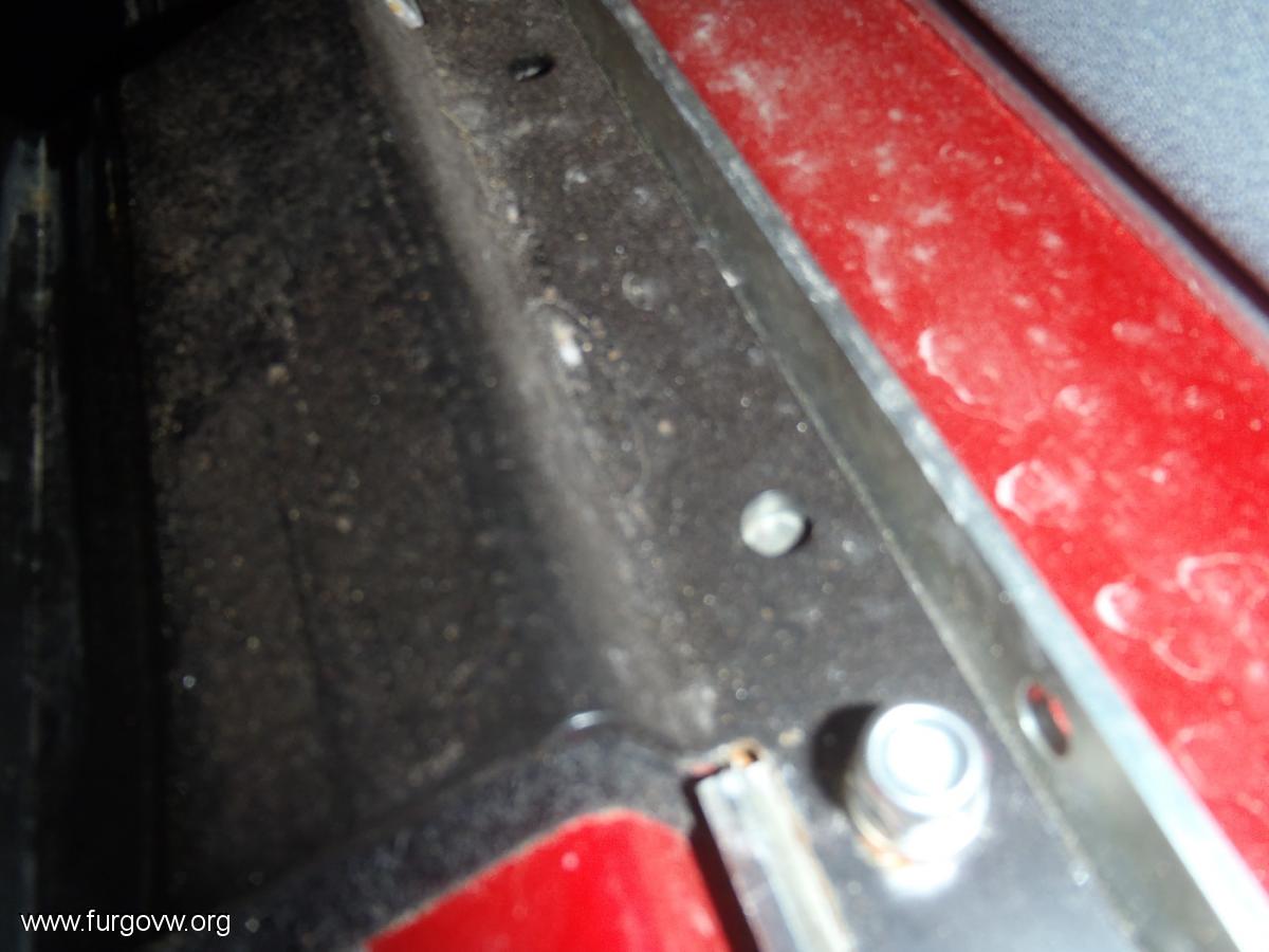

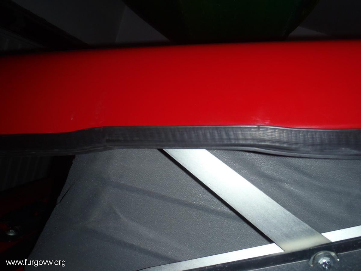

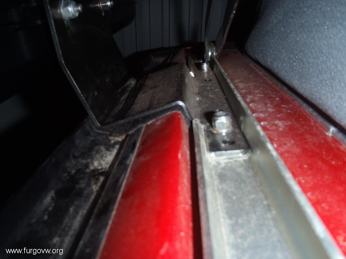

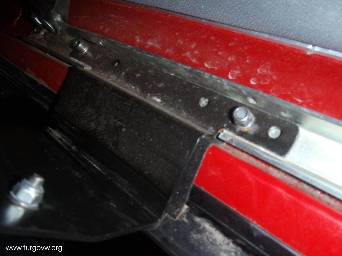

Estuve mirando el toldo, 700 euros :o, asi que estudiando un poco le he puesto el F35 de fianma, en la compra conjunta con los soportes para la antigua viano por menos de 300, eso si, hay que hacer una pequeña reforma, ya que los soportes no son específicos para ella, pero ha quedado de lujo.( Duele, pero hay que hacerlo)

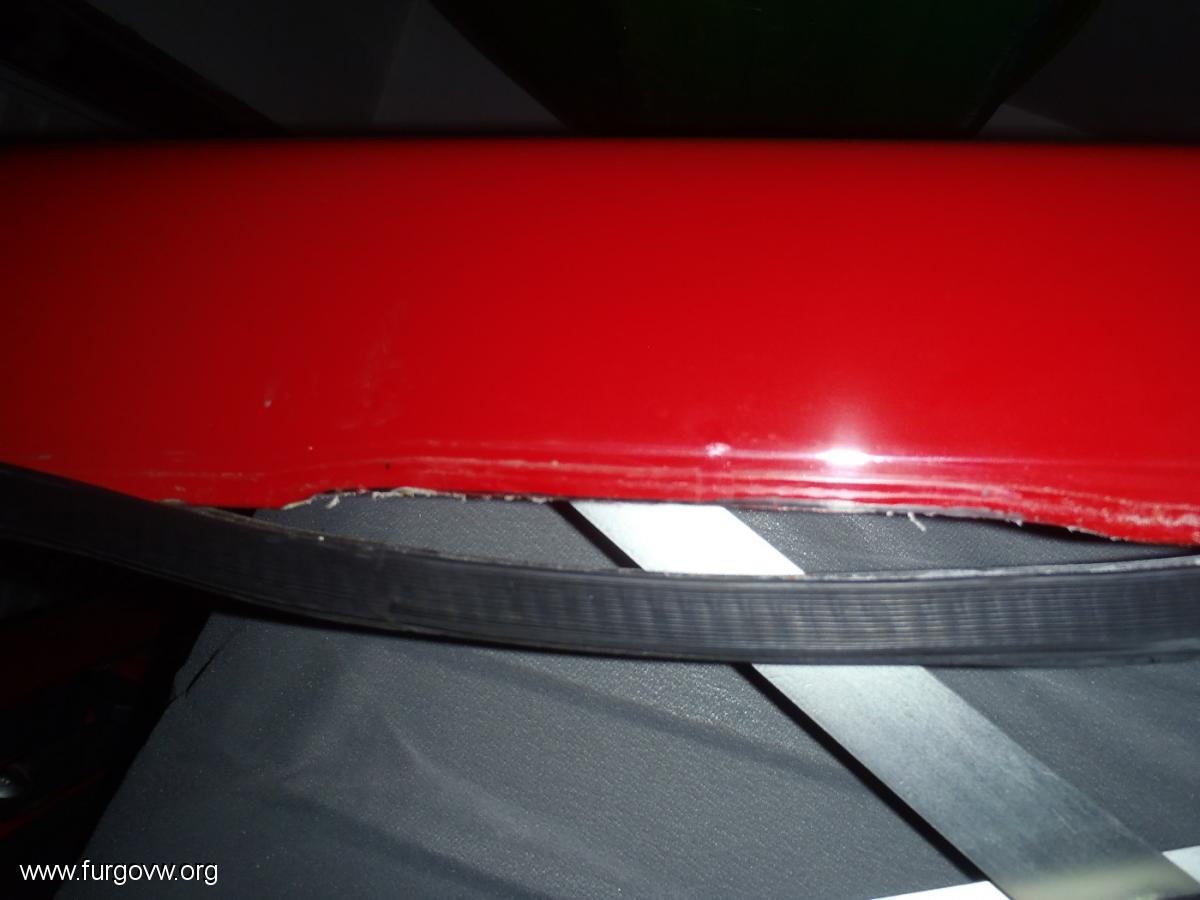

No se si se aprecia bien, pero como tiene forma de u, la bisagra de atras, hay que recortar un poco, para que encaje el soporte del toldo.
Tambien hay que hacer un pequeño rebaje en el techo, es lo que mas duele, pero si no se hace el techo cierra pero aparte de que cuesta una barbaridad cerrar los cierres, no queda bien asentado, asi, queda niquelado.
Por lo demas, todo correcto, el techo es impermeable 100%, comprobado, me cayo la del pulpo con el techo leavntado y ni una gota, eso si, condensa demasiado por dentro , al ser tan impermeable, la tela de fuera es como papel de fumar, cuidado con no engancharla con nada.

Vaya aparato.....muy guapa, oye tomineta, podrias poner el enlace al soporte de tv, es que no lo encuentro en amazon...muchas gracias!
