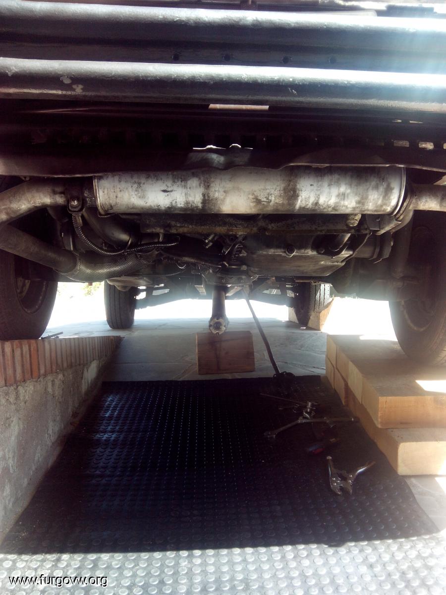

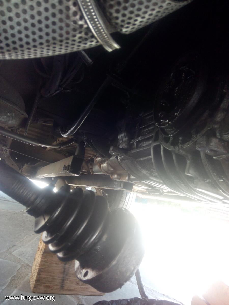

Primero busque la mejor ubicación que pude y calze bien la Furgo
Aquí veis que tengo un buen espacio para trabajar...otra cosa será bajar la caja...

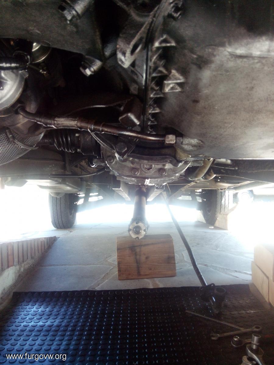

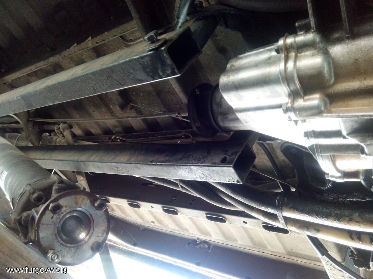

Aquí veis el árbol de transmisión ya suelto...la verdad es que no supone ninguna complicación... vas soltando
Tornillos y listos

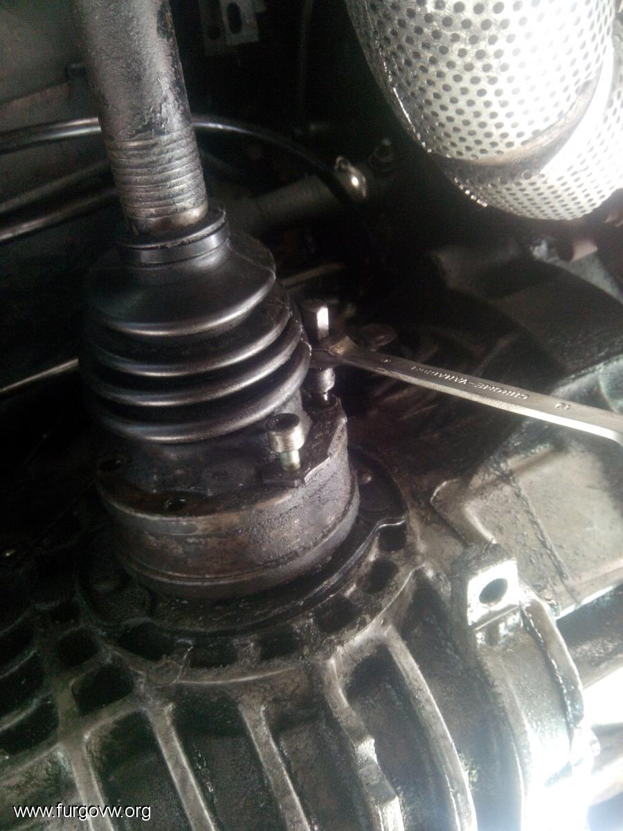

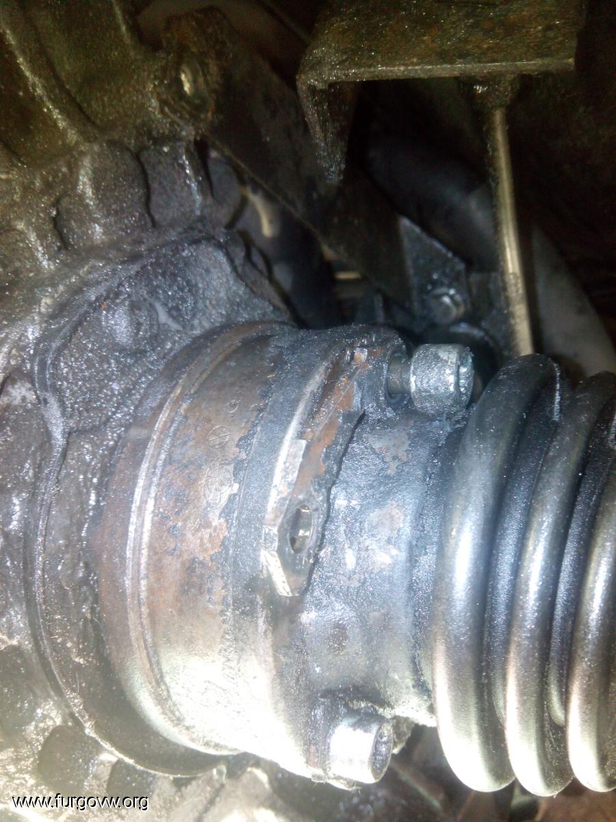

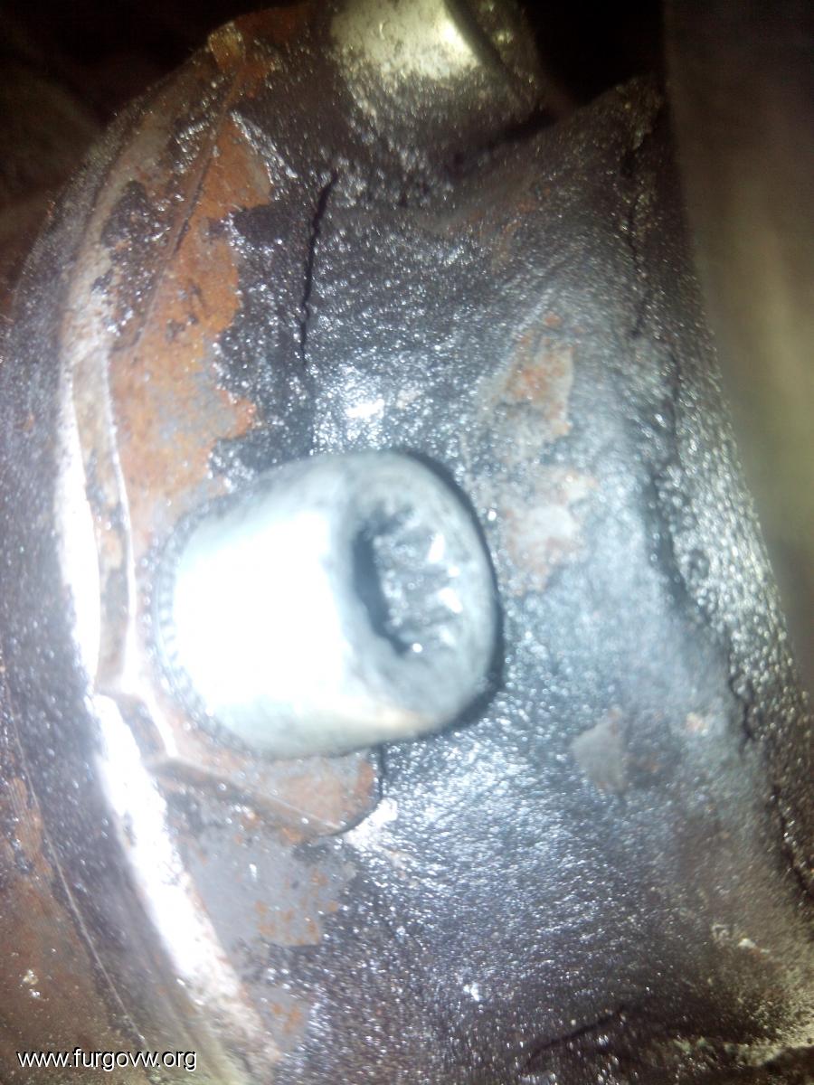

Estos son los famosos tornillos zxn m8 creo que se llaman así

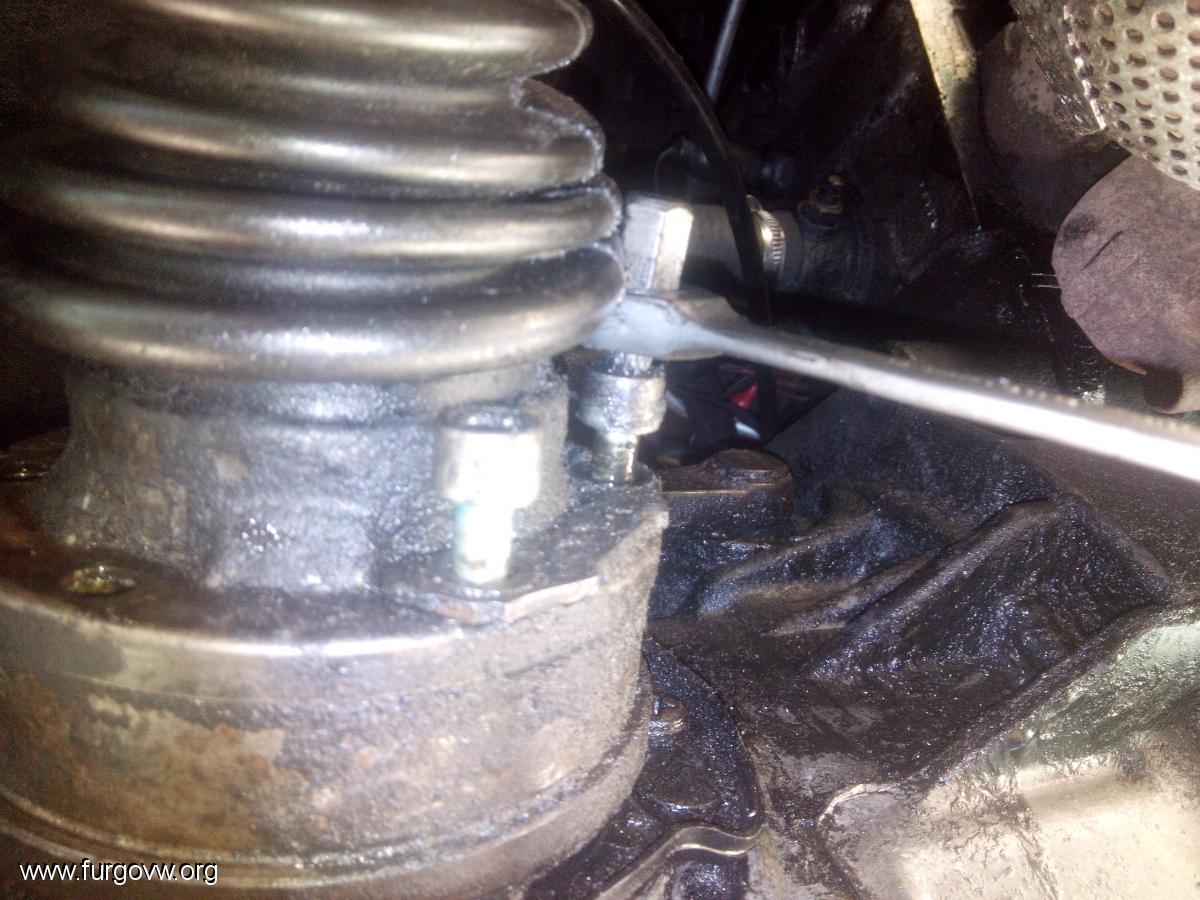

Son los que sujetan los palieres traseros van un poco duros de sacar pero con paciencia...
Extracción del tornillo con la llave

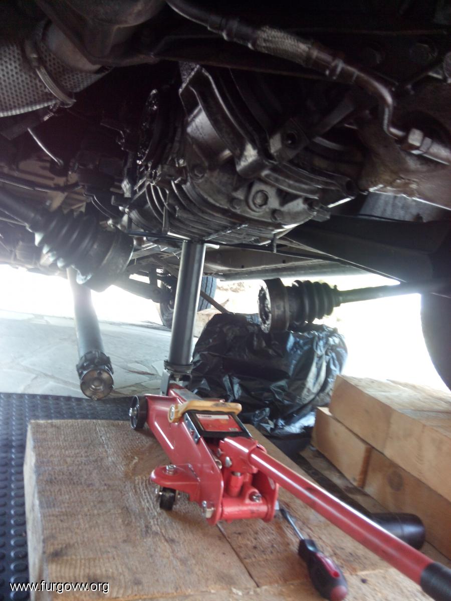

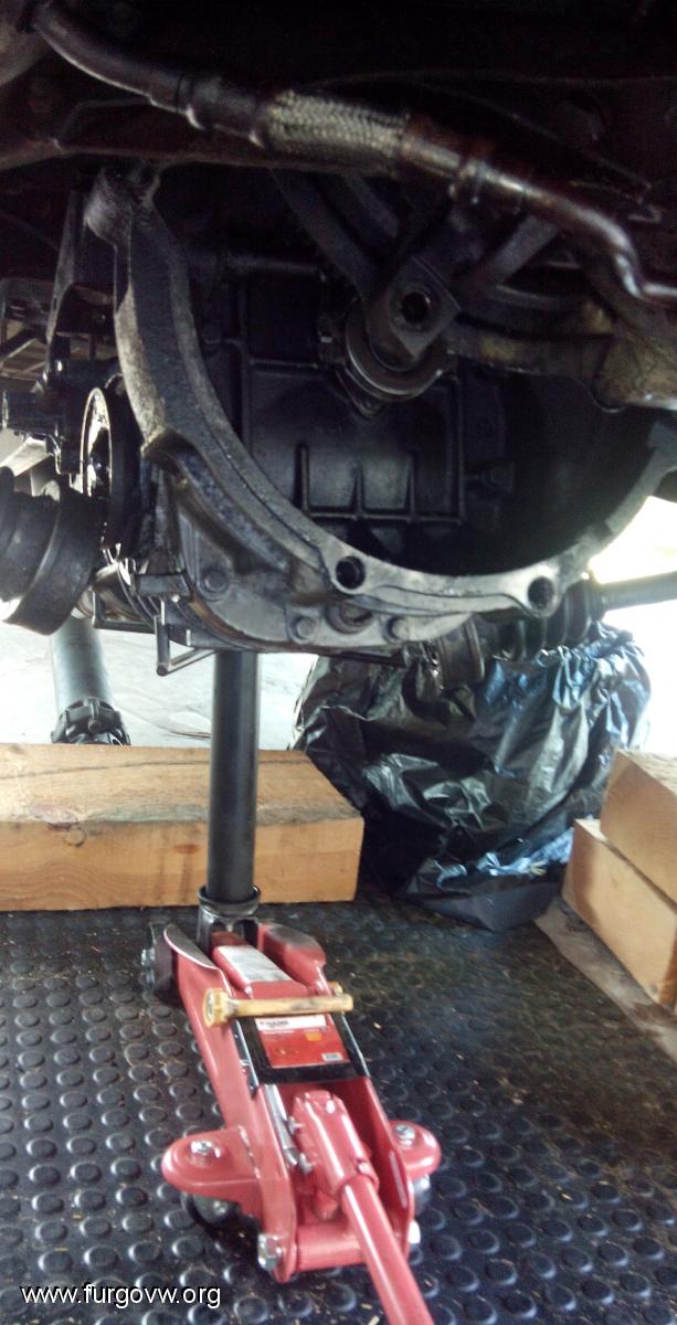

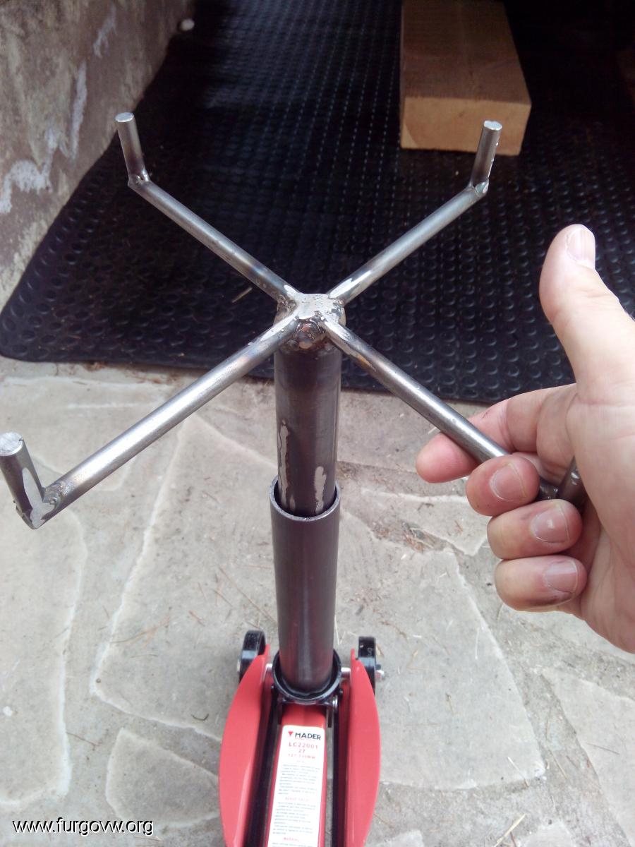

Bueno pues finalmente pude bajar la caja después de tres horas de faena..

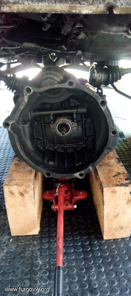

Este es el invento para hacer el soporte y poder bajar la caja con un mínimo de seguridad...
Una vez pude iniciar la bajada no las tenia todas conmigo...ya que no sabía si el invento funcionaria y si yo solo podría con ella..
Poco a poco fui cogiendo confianza y vi que el soporte aunque se movía la caja no se caia...uff menos mal porqué algun sustillo
me dio la puñetera...jeje
Si observais vereis que de esta  foto a la otra hay una diferencia....debajo del gato en la foto no hay maderas...
El soporte no bajaba más y tuve que montar un pequeño andamio con otras maderas para poder sacar el gato y quitar las maderas de abajo y así continuar con el descenso de la caja..

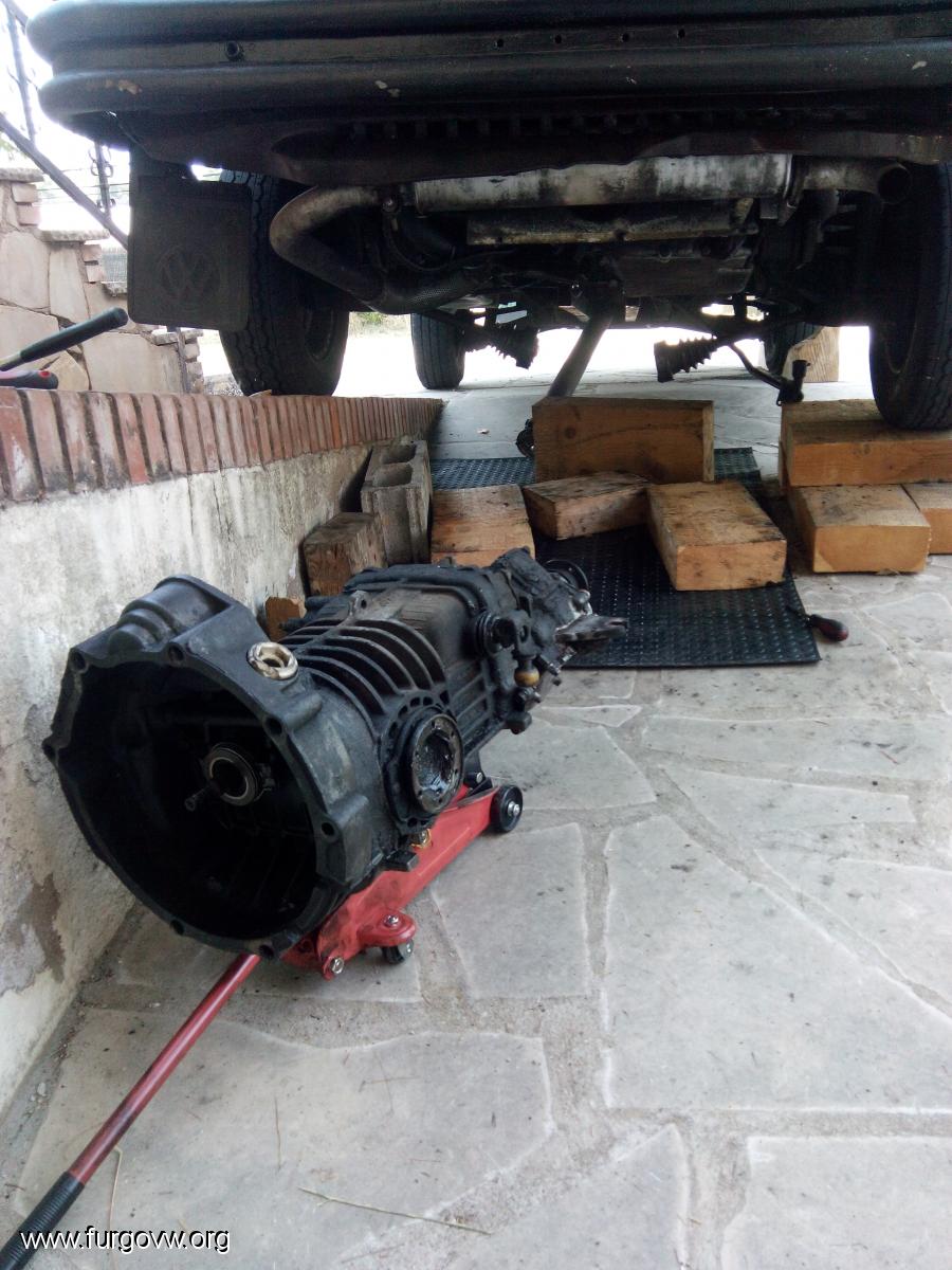

Y por fin la caja en el suelo.. .palmas
Ahora toca limpiarla un poco... quitar la valvulina y el diferencial para que no pese tanto y enviársela a Nito...
