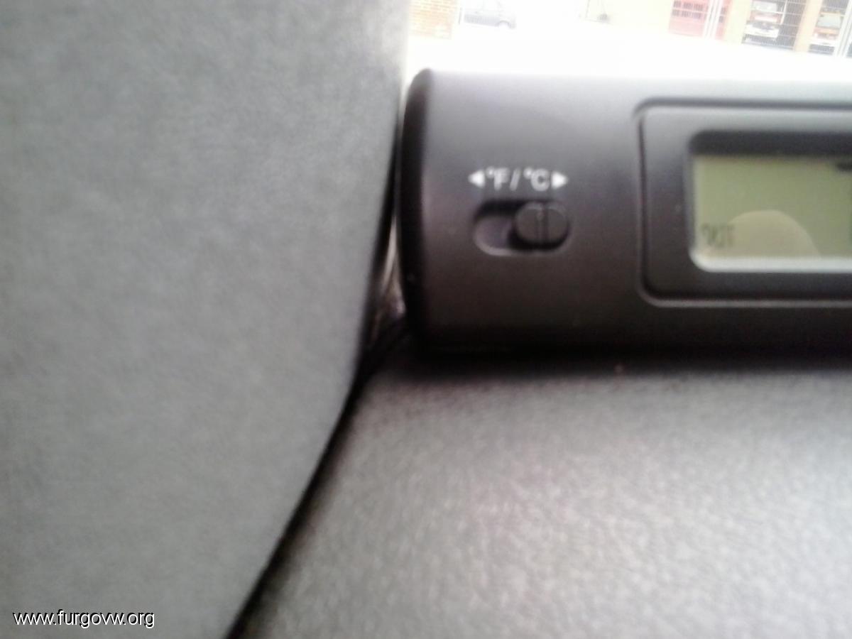

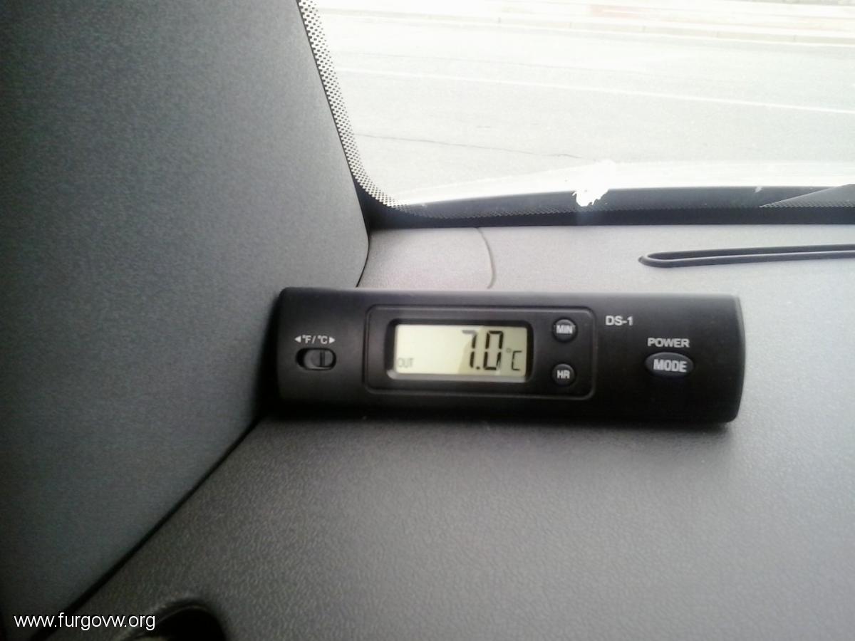

Termometro temperatura interior-exterior. Como en mi otro coche (nissan Juke) tengo temperatura exterior en el ordenador de a bordo, estoy acostumbrado a verla, así que compre en la web www.tmart.es un termometro con sonda para exterior por 3 € y lo he puesto en el salpicadero del papamóvil.

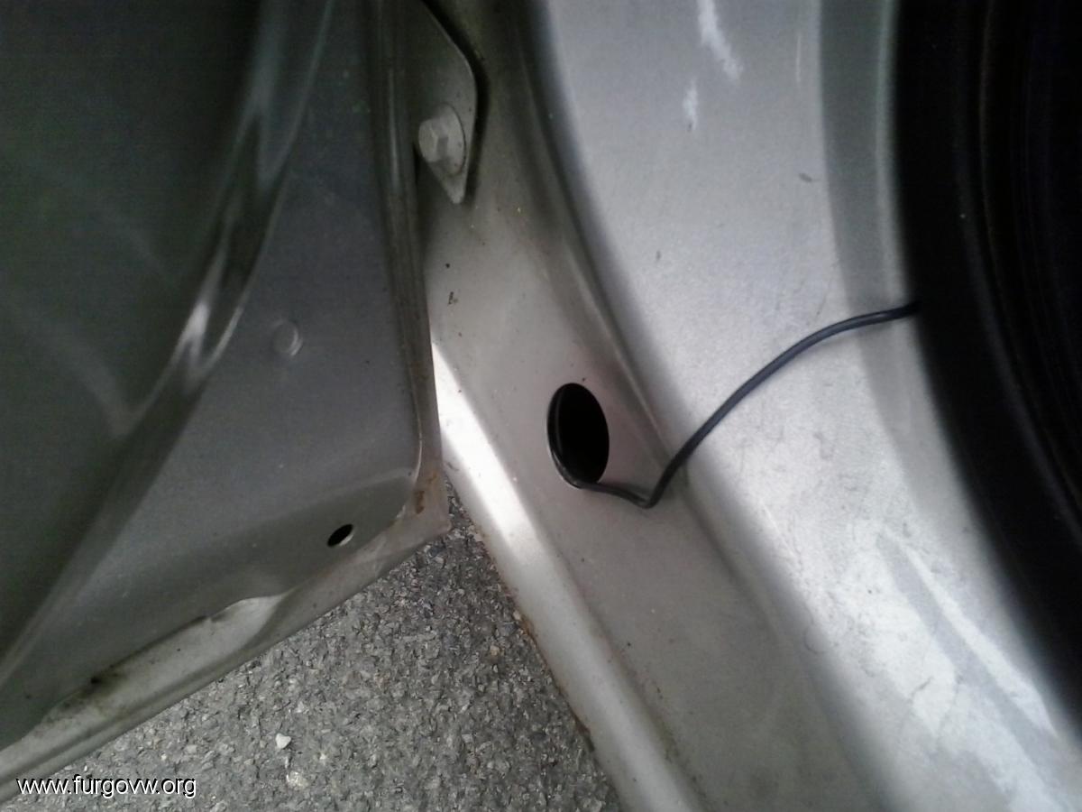

Va con pilas y lo he pegado con cinta de doble cara. El cable lo metí manualmente entre el salpicadero de plástico y el montante de la puerta, saliendo por la parte inferior de la puerta e introducido en un agujero que hay.
Funciona perfectamente. Se podría sacar el cable por donde entra el mazo de cables eléctricos del motor, encima de los pedales, pero ahí no molesta.
