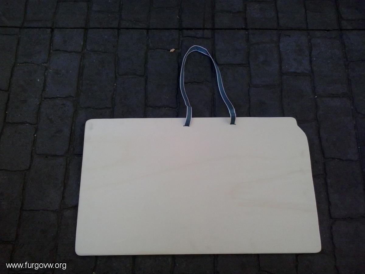

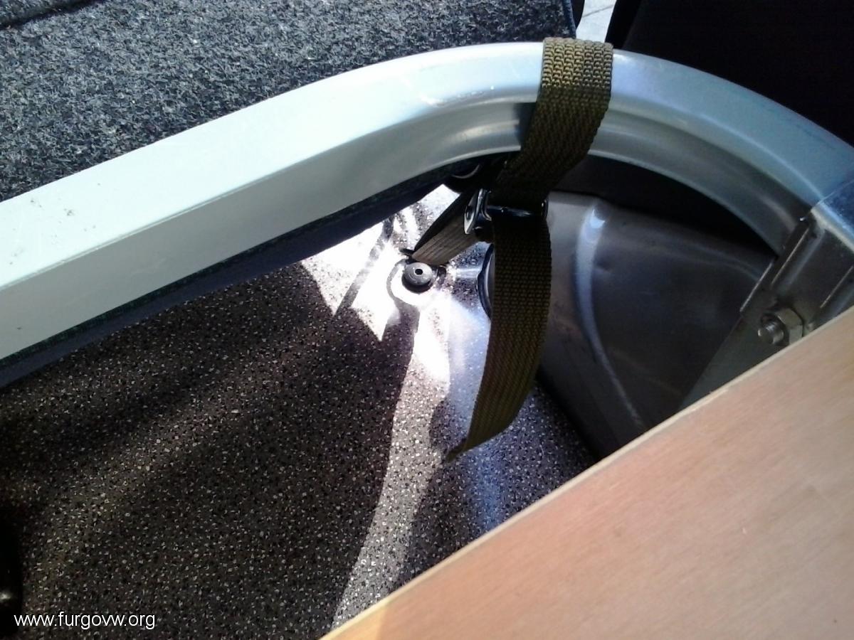

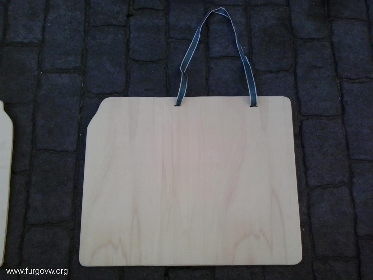

Se aprovechan los respaldos de los asientos traseros como somier para la cama, y el hueco que queda hasta los asientos delanteros lo soluciono mi mujer con una idea nueva que no habia visto hasta ahora. 2 trozos de tablero apoyados en los reposacabezas delanteros mediante un trozo de cinta de persiana.
De esta manera, te evitas el tener que poner patas u otro sistema similar, con el correspondiente ahorro de tiempo al montar y espacio que ocupa............

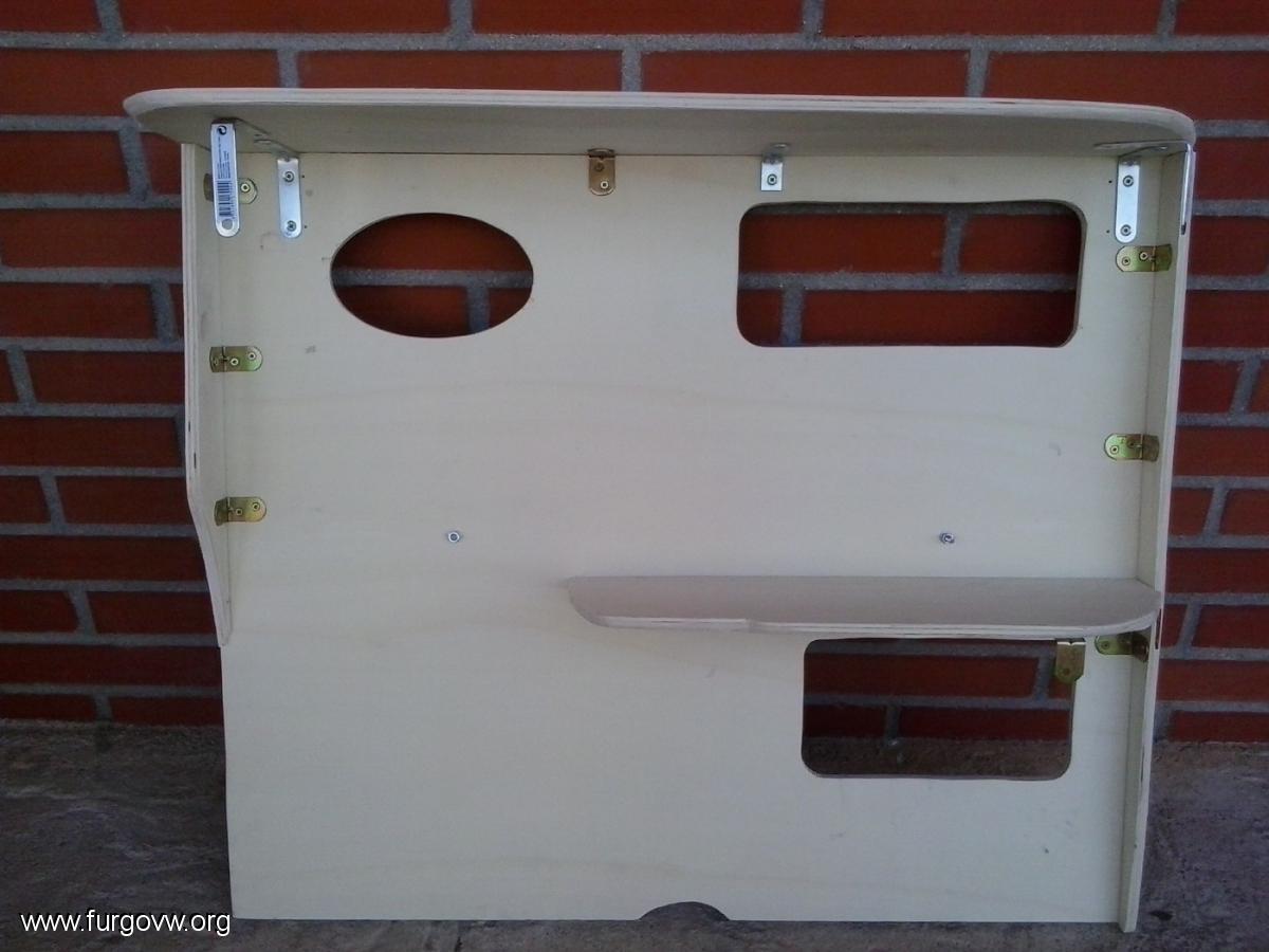

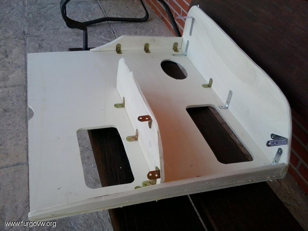

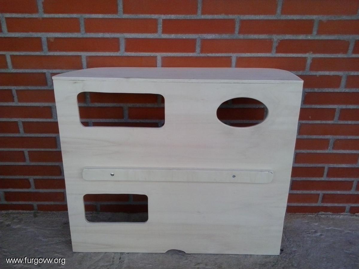

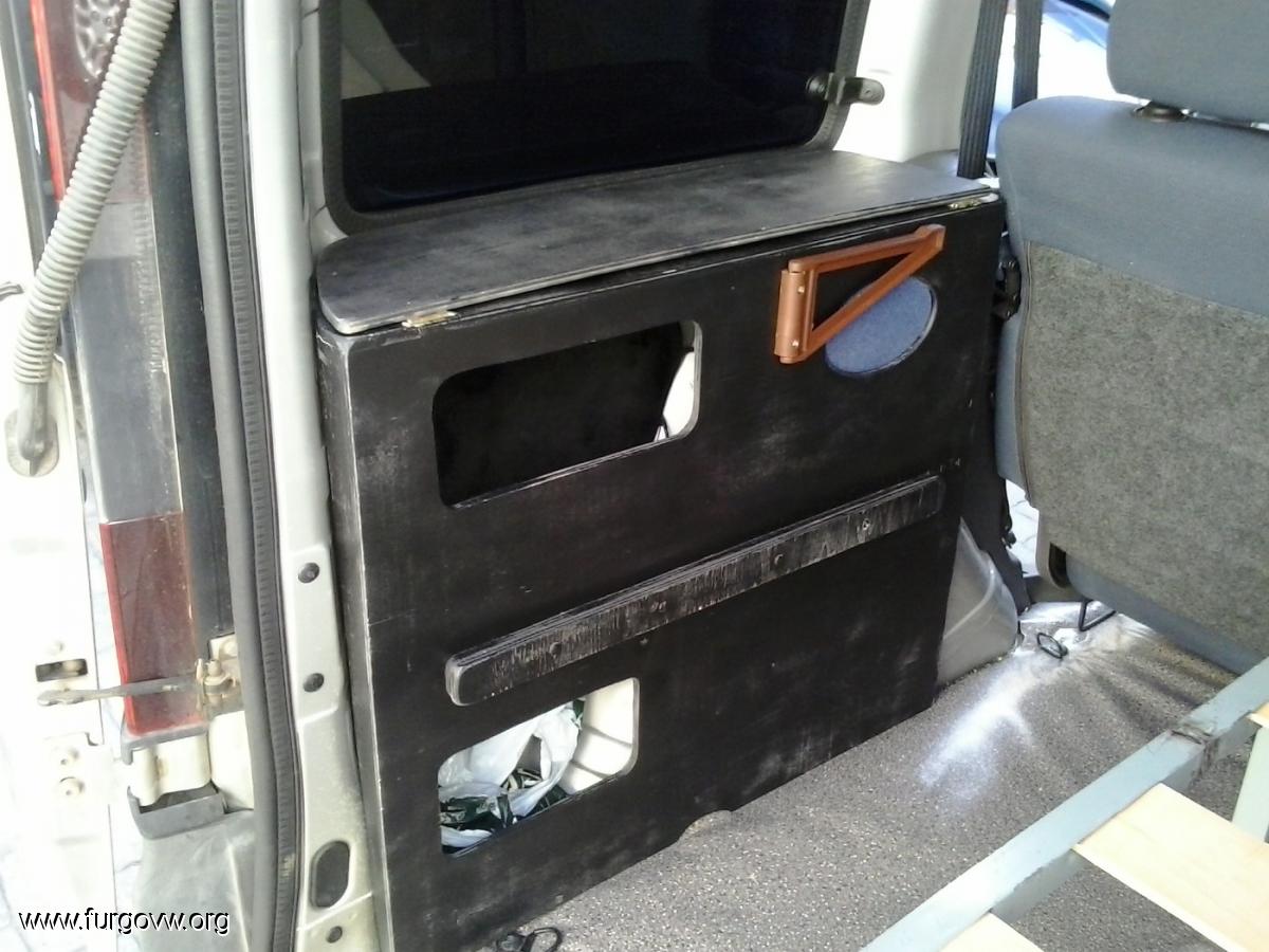

Para ello, en el lateral izquierdo, desmontamos el embellecedor y fabricamos un mueble, primero en aglomerado de 10mm para poder ir dandole la forma. Es lo que mas costo. Una vez hecho y ajustado, lo vuelvo a hacer en contrachapado de 10mm, que es superligero. La unión de las distintas piezas lo hago mediante escuadras y tornillos de 1.2mm.
Para fijarlo a la furgoneta aprovecho los agujeros a los que iba fijado el embellecedor.
En el mueble, pongo una balda interior y tres huecos, uno inferior, otro superior, ambos para almacenaje, y otro para colocar el altavoz, el cual recubro con tela del colchon.
ahhh, se me olvidaba el listón que sirve para que apoye el somier.
Después de montado, lo lije bien y le di una imprimación a la madera. Después vuelta a lijar y lo pinto de negro mate con spray.
Y a montarlo en la furgonetaa............

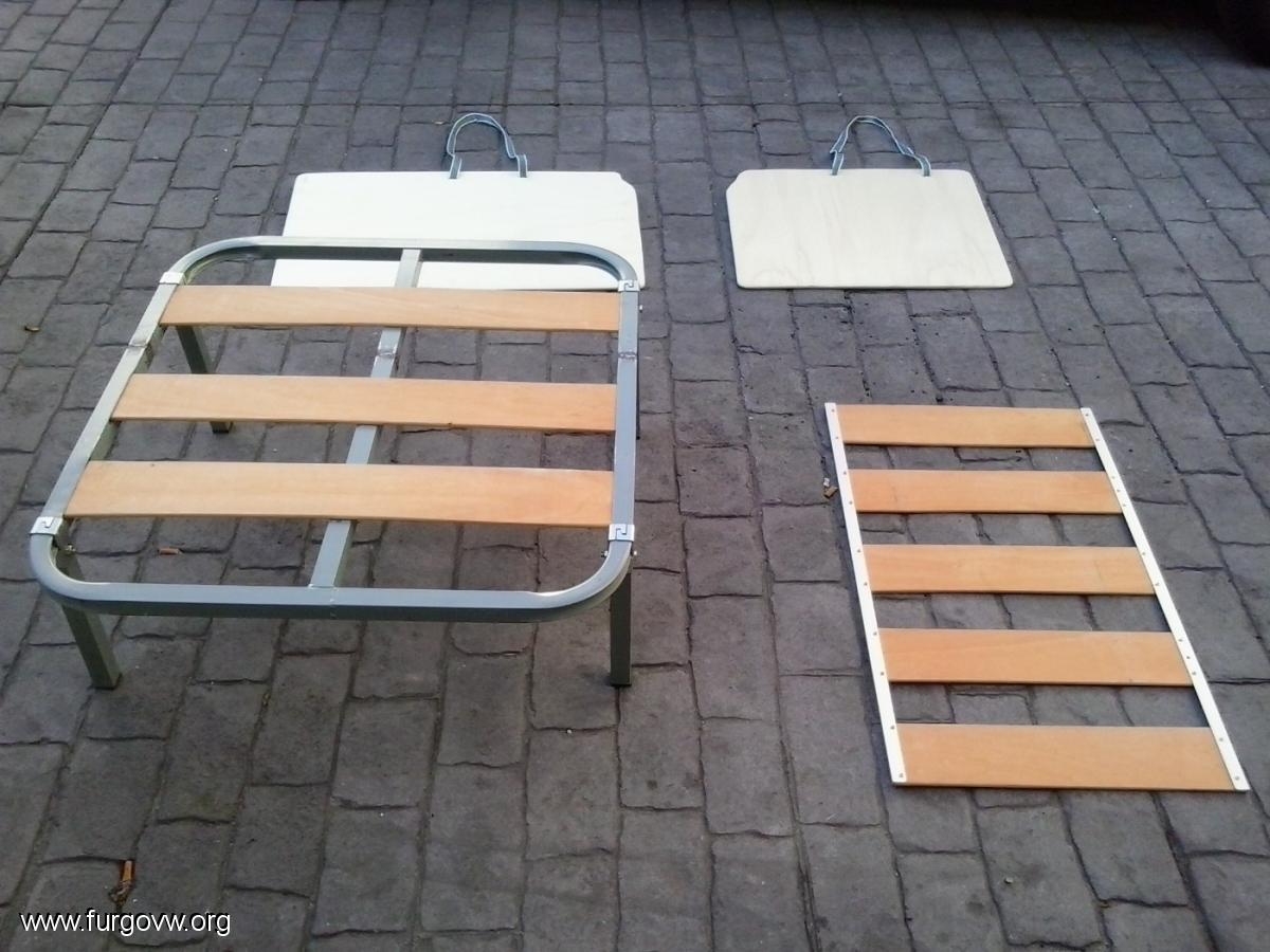

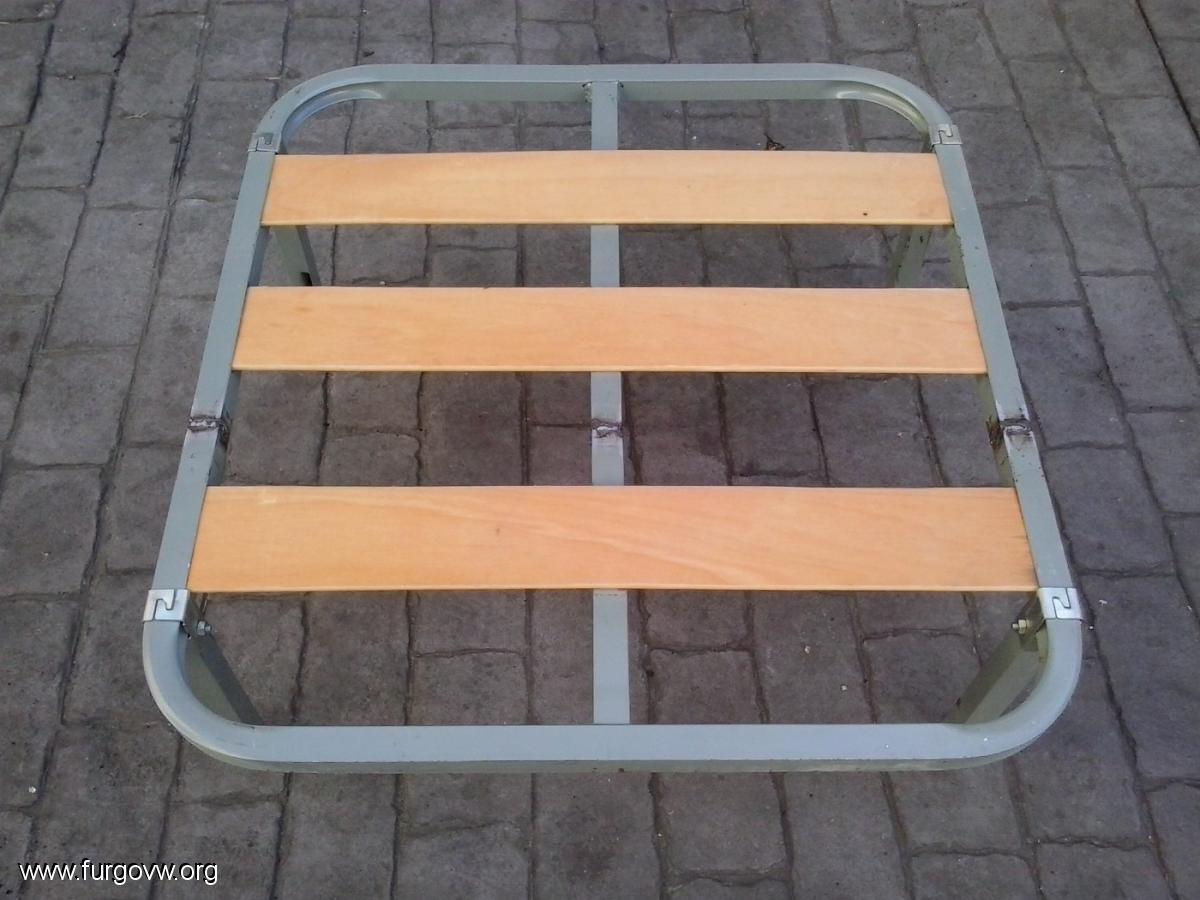

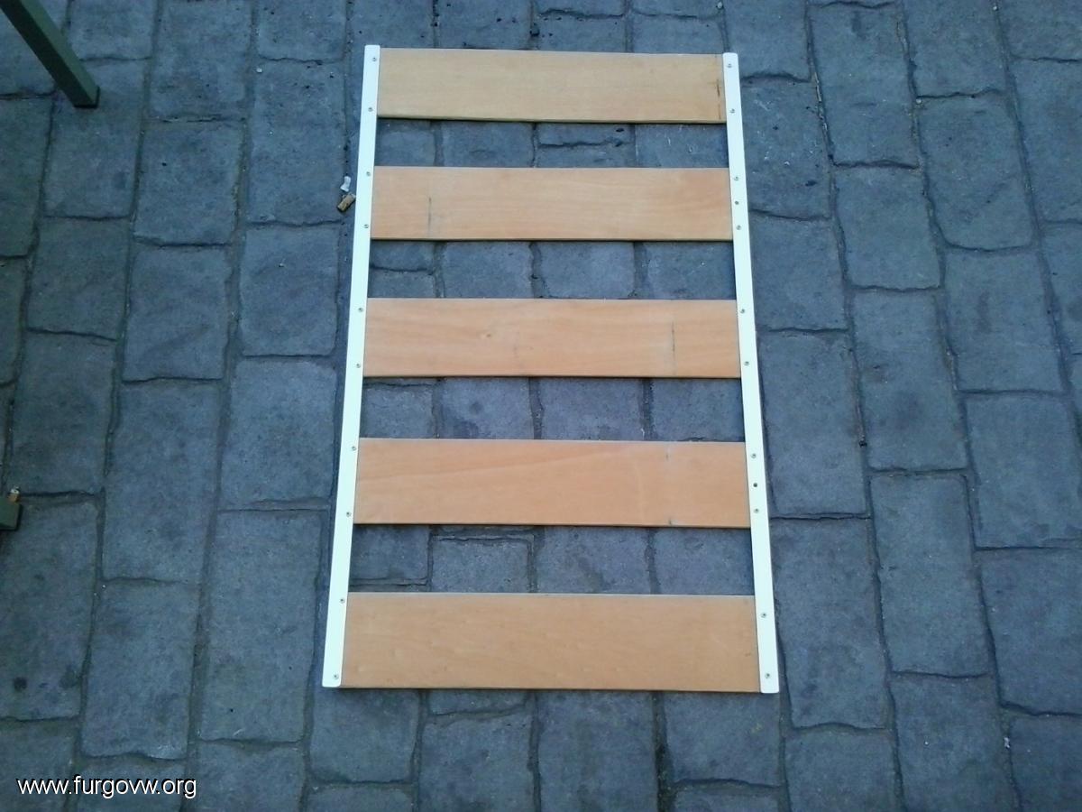

Una vez resuelto el mueble que sirve como apoyo al somier, me lio con el somier.
Con un somier de lamas de 90 cm de ancho me vale.
Primero lo corto de forma que me queden dos trozos (parte delantera y trasera) que midan al unirlos 86 cm de largo, que es la medida justa para que entre en el maletero con los asientos traseros colocados en posición de marcha.
A continuación se sueldan los dos trozos y ya tenemos la parte derecha del somier.
Con las lamas que sobran y un angulo de aluminio, las corto a 40 cm y las uno a los angulos con tornillos de 1.2 cm, formando la parte izquierda del somier.
Por ultimo, como las patas con las que venia el somier son cortas, aprovecho los laterales del somier cortados para aprovecharlos como patas, cortandoles de forma que el somier quede a la misma altura que los asientos traseros abatidos.

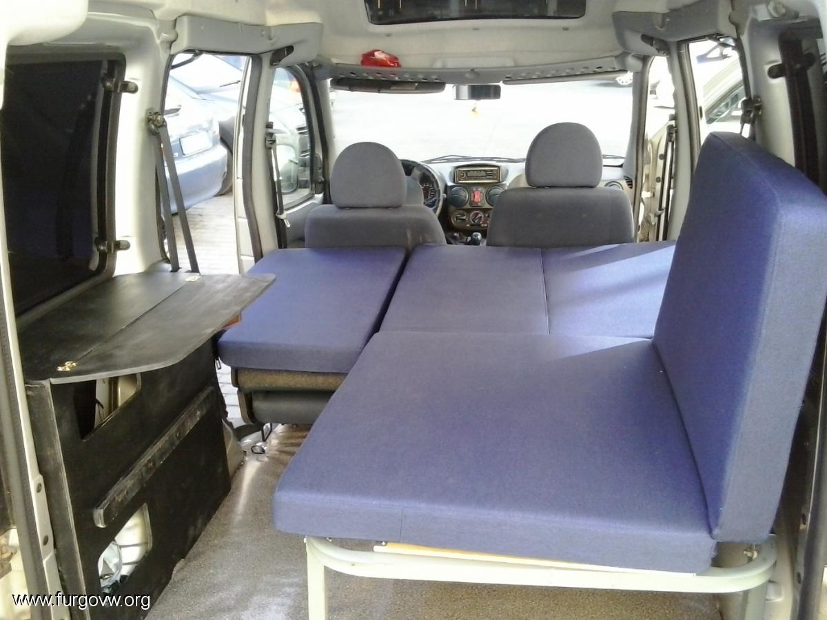

De esta manera, ya queda dispuesto el somier, que cuando esta desmontado deja un espacio libre para poder llevar una bici o 2 apretadas.
También sirve como asiento cuando haga falta estar dentro porque haga frio o llueva.
Llegados a este punto nos planteamos si tenemos que desayunar dentro de la furgo o hacer una comida como lo hacemos.

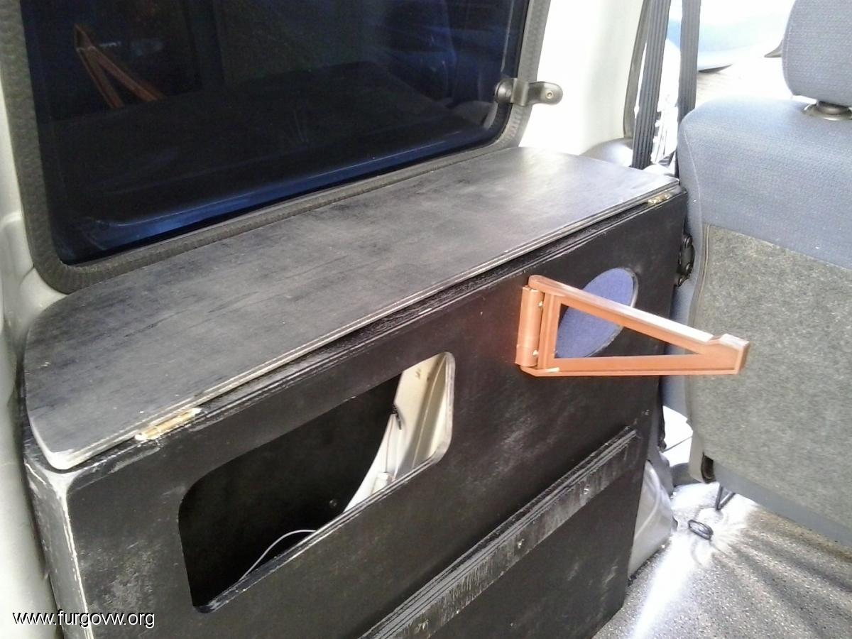

En los asientos traseros hay espacio si echamos los delanteros hacia adelante, pero como colocar una mesa escamoteable de una forma sencilla.
Nuestra solución. Hacer una pequeña mesa escamoteable en el mueble que fabricamos en el lateral izquierdo.
Un par de bisagras, un trozo de madera y una escuadra escamoteable comprada en roulot (4 o 5 €) y ya tenemos la mesa y 3 plazas para sentarse, dos en el somier y otra en el asiento trasero abatido.

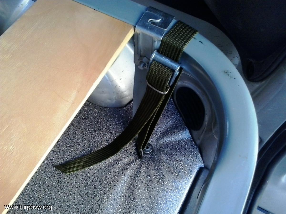

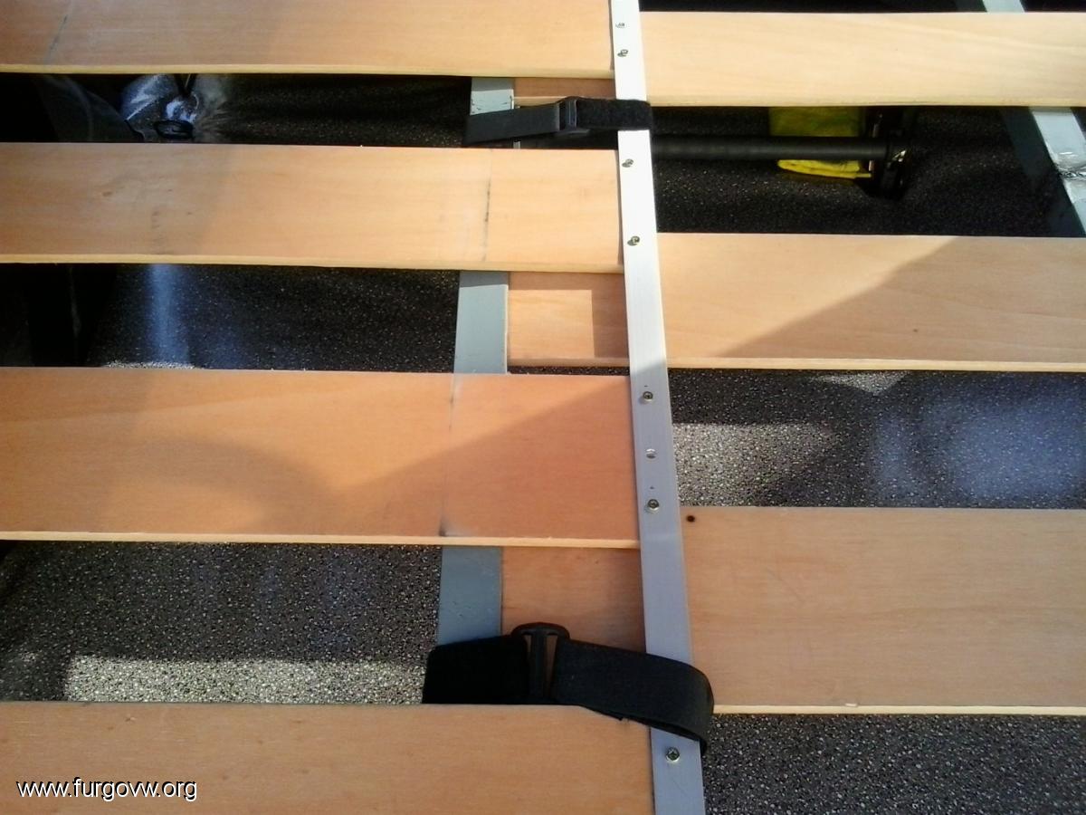

Gracias. Seguimos con la brico. Para sujetar el somier a la furgo y que no se mueva en cada curva, le ponemos 2 cintas ajustables a las argollas laterales derechas de carga y las tensamos al somier, quedando este fijado.
Tambien para fijar el trozo de somier desmontable y que no se caiga la cama cuando estamos durmiendo, colocamos 2 cintas que unen las dos partes de somier y evitan que se salgan del listón del mueble.

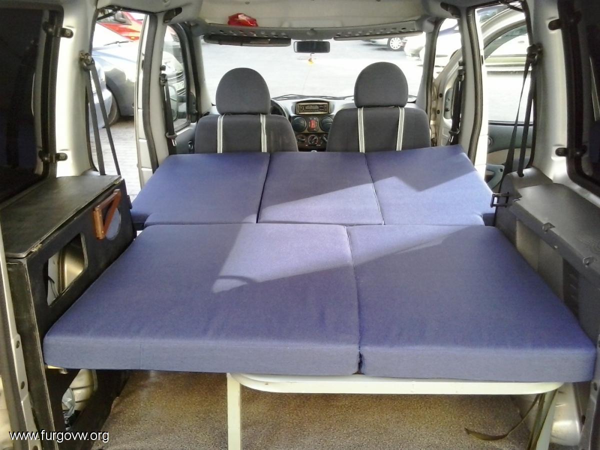

Con esto concluye la 1ª fase de la camperización del papamóvil.
Asi queda con la cama montada.
