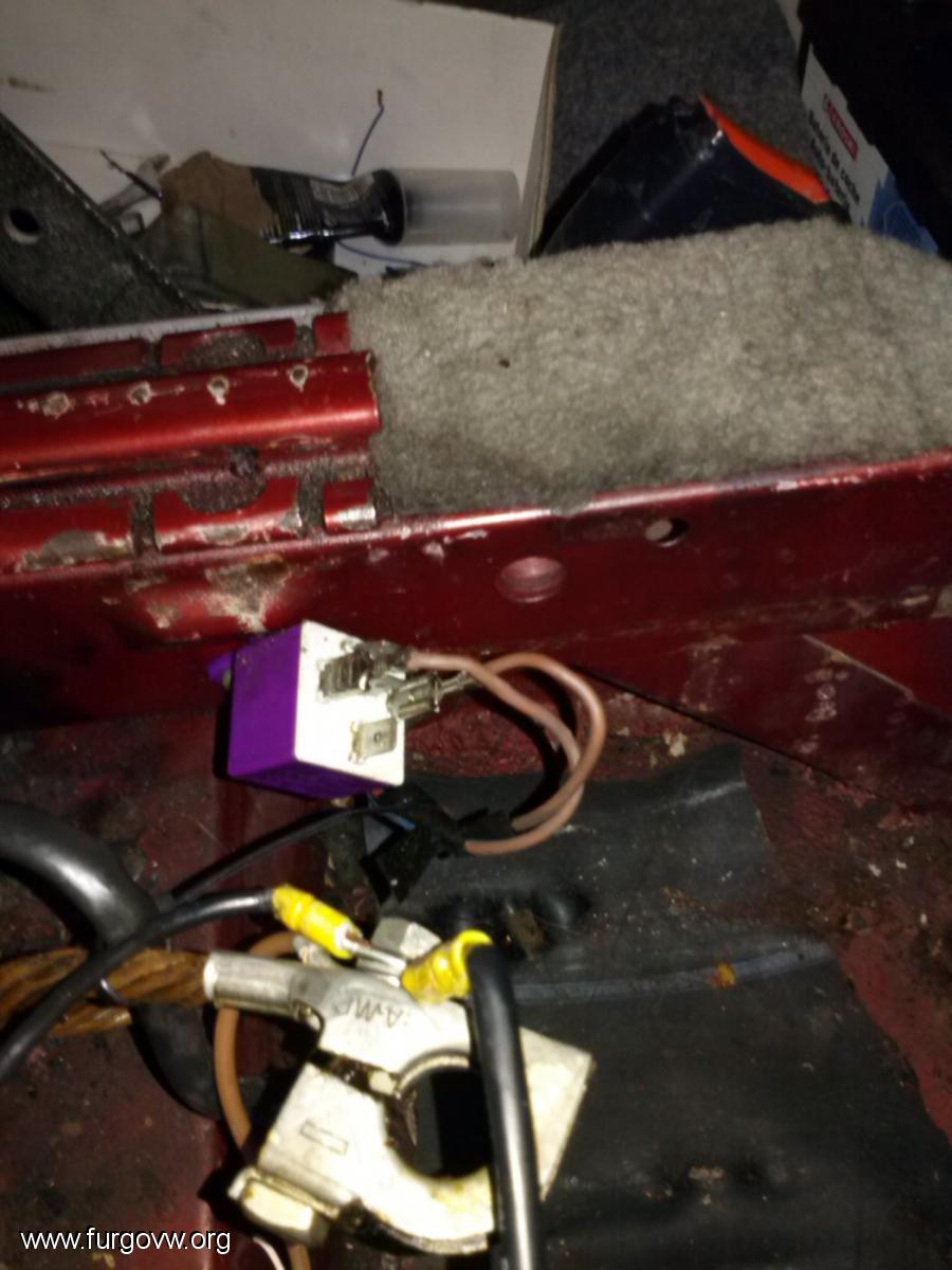

Por qué no su es una foto y así podremos ayudar mejor. Supongo q tendrás el relé de nagares, si es así un conector va a la batería principal, otro a la secundaria y el tercero al negativo. También puedes medir en el propio relé.
Los polimetros tienen una opción para medir continuidad , pones una puntera en uno de los conectores del relé y la otra en otra, si arrancas y el polimetro no pita pues no está bien o estàs midiendo continuidad entre el conector q va a la batería y al negativo.

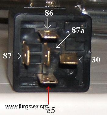

como se los de los números 30 87 ...

Qué modelo de relé es, no se aprecia muy bien, debe ser parecido al nagares pero mejor confirmar vaya ser que las conexiones vayan de otra forma, una vez sepamos el modelo se busca la info y podemos confirmar si está bien la instalación. Aunque el grosor de los cables, para mi opinión, no son de suficiente sección.

luismimedina
después de ver esto estoy mas perdido según decis tendría que haber conexión en 30 que el mio no la tiene en el 85 si 86 si 87 no
me faltaran dos conexiones?
gracias
un saludo
mazorko
Di el modelo y a ver si hay algún lugar donde diga las conexiones

luismimedina
g Cartier es lo que pone el relé
un saludo
luismimedina
Creo que acabo de solucionar el problema, hace poco instale un inversor y al parecer al meter la batería de nuevo pise el cable que ya había visto y hoy tocando alrededor salto una chispa y encontré otro cable más desconectado, con lo de los números que me dijisteis y la posción en la que estaban doblados los cables ( y algo de suerte imagino) los coloqué y ahora al arrancar marca por encima del 12 y algo que marca en frio y va subiendo

Hola el relé de la foto es un relé normal igual que los de luces o cualquier otra cosa lo que cambia entre unos y otros es la intensidad que soportan  los terminales 85 y 86 son los que alimentan la bobina y cuando les llega tensión actúa cerrando el contacto el 30 es donde llega la tensión de la batería y el 87 y 87a son de donde sale la tensión cuando actúa la bobina, la diferencia entre estos dos últimos dependiendo tipos de relés es que uno suele ser un contacto normalmente abierto  y el otro normalmente cerrado dependiendo para que lo vayas a usar necesitaras que cuando actúe la bobina te abra o te cierre el circuito
Espero haber aclarado algo
