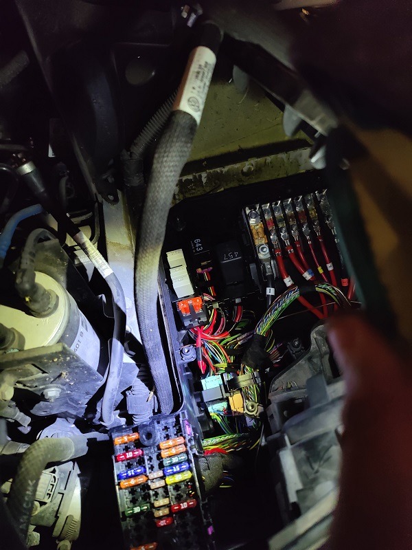

Muchísimas gracias!!! Con esta foto me ha sido facilísimo arreglar el enchufe de la puerta lateral de mi t5 california beach del año 2011.
Fon848
Muchas gracias! Justo estaba buscando por que no me funcionaba el mechero y en casi todas partes ponía que era en la consola central, pero ahí solo había uno de 15a y no era ese.

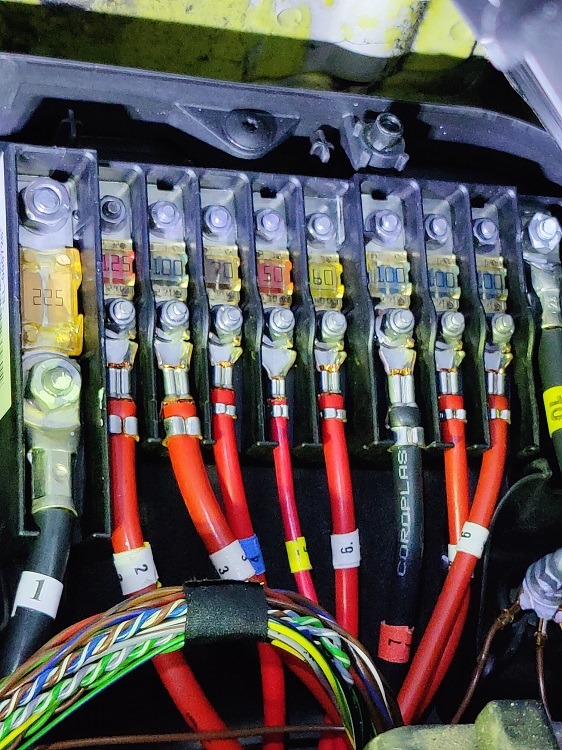

Valbuxx
Bueno la mía es la T5 beach y fusible es el que está al lado del de 100, en la foto q he puesto. Pero si no es por el post me obceco con q estaba debajo del cenicero. Gracias

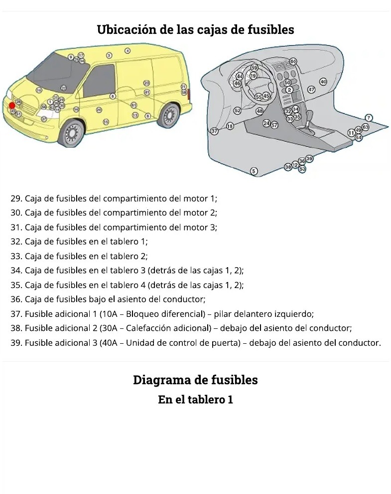

naranjodebulnes
Muy buenas, el resto de fusibles de que son ????
Estoy buscando el del grifo y bomba de la cocina, sabéis dónde están ???
