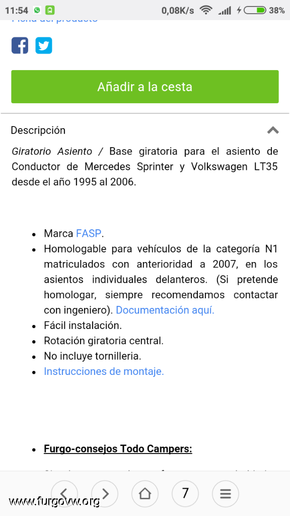

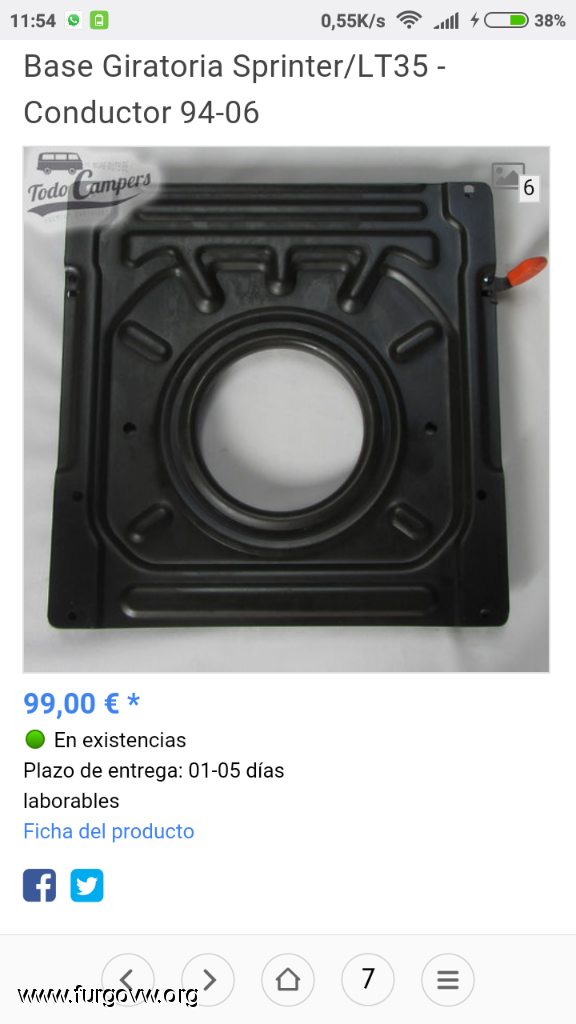

Buenas, por no abrir otro hilo pregunto por aqui,(ya se que hace unos años). Alguien ha homologado estas bases en una lt35 2004. Segun la tienda se puede, pero en la documentqcion no veo claro que sea para lt35. Dejo aquí la pagina donde viene el pdf. Decir que seria para montarlo en el conductor con doble fijo al lado.https://todocampers.com/epages/5a8e99bc-f61e-455a-a6e2-b75a84b1d173.mobile/es_ES/?

Me autocito por si a alguien le sirve de ayuda. Llamé a tuninghomologaciones y me han dicho que las Fasp si son en categoría N1 no hay ningún problema
