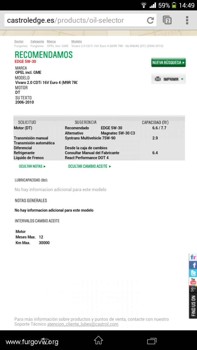

El aceite se cambia a los kilometros que te diga el fabricante o meses.Por ejemplo yo uso el castrol 5W30 Pues lo cambio a los 30000 kilometros o al aňo, como nunca llego a los 30000 lo cambio al año unos 20.000. Kilometros aprox

No se si en el bote lo pone pero castrol remienda a los 30,000 kilometros o 12 meses lo que llege antes
