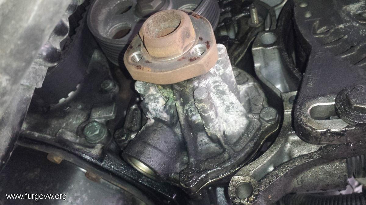

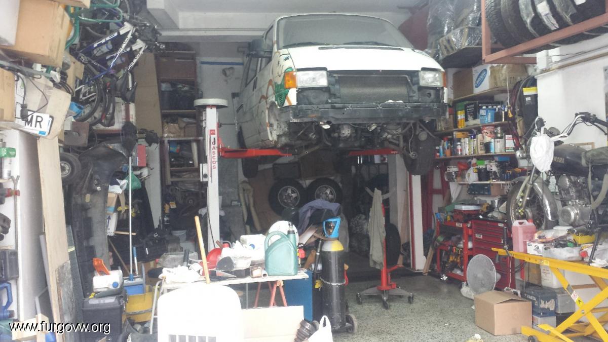

Seguimos para línea. Ya os dije que la furgo estaba en la batcueva, pero no os había dejado ninguna foto... Está todo muy desordenado porque el sitio es el que es. Desgraciadamente no tengo una nave, de herramientas no me quejo pero de espacio voy ajustado. Pero para bricolear y matar el tiempo, me va de cine.
Como os dije, la bomba de agua da pena. En esta foto se ve el rastro blanquecino que queda después de perder agua.

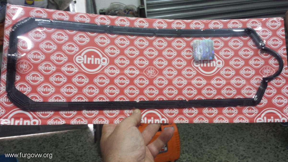

La pérdida de aceite que se ve es debida a la falta de estanqueidad de la tapa de balancines. Nada que una junta nueva no pueda solucionar...
Y a continuación, la bomba de agua nueva que sustituirá a la anterior. La junta de cierre me tiene enamorao.

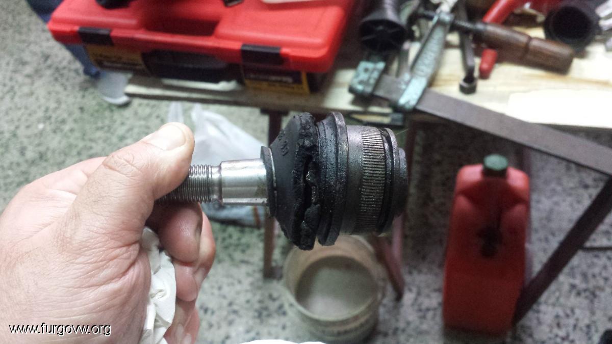

En esta foto se ve mejor la rótula vieja. Ahora está más hecha polvo porque tuve que calentar el brazo superior con la pistola de aire caliente puesto que estaba muy duro de sacar.

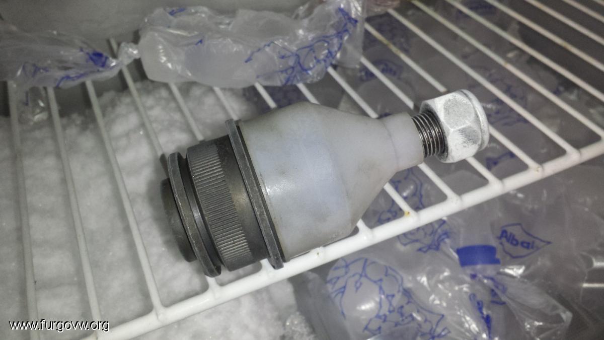

Y la última foto es para la rótula superior en el congelador esperando para el montaje de mañana. primero calentaré el brazo superior con la pistola de aire caliente, y luego la rótula congelada debería entrar sola. Al ver la foto me he acordado de que tengo que meter en el congelador los vasos para la cerveza. Es importante currar a gusto y disfrutar, porque si no, puede darse el caso de tomarse esto como un trabajo y perderle el disfrute. Os recuerdo que yo no soy un taller, el local es exclusivamente para mi disfrute personal. Unos tienen una play y una tele enorme, y yo paso el rato viendo tornillos.
