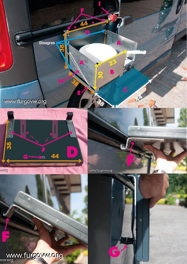

Voy a ver si consigo que un herrero que conozco me haga la versión 2.0 de tu SUPER Invento.

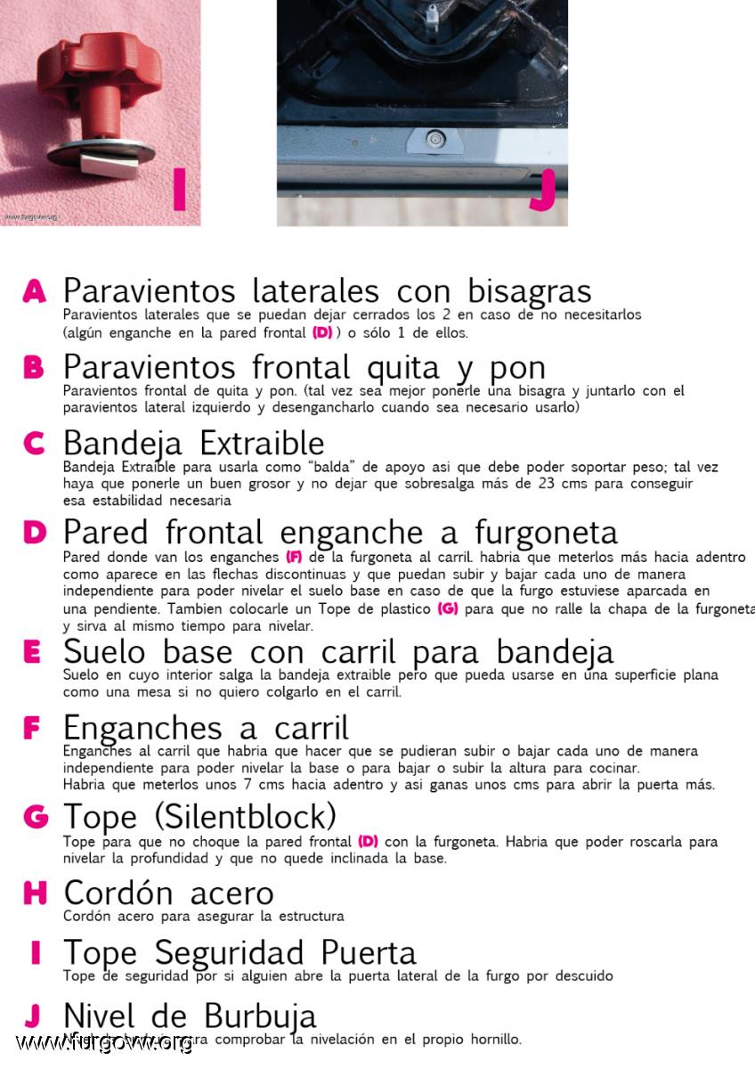

Las "mejoras"(como siempre estas cosas son subjetivas) que quiero implementarles básicamente son algo más de espacio para poder abrir el hornillo si hay que cambiarle el cartucho,una bandeja extraible para poder colocar un plato y las 4 cosas tipicas que necesitas cuando estás cocinando además de colocarle los enganches en vez de justo en los laterales un poco metidos hacia adentro y asi puedo llevarme el soporte más para la izquierda aún y la puerta tiene más margen de apertura; tambien hacer que estos enganches puedan subirse hacia arriba o abajo para nivelar y también para cambiar la altura para cocinar.
Como no soy tan manitas como Romel le he mandado un PDF al herrero para ver si me puede hacer el invento con estas indicaciones:
Se aceptan sugerencias y críticas constructivas :D
Juan Miguel Ramirez
Fotógrafo
romel
Lo de los enganches mas juntos, me ha gustado. Este finde mirare el poder mover solo el enganche de la izquierda.
A ver si le gano 8cm.
Gracias por tu aporte.
negroyblanco
Fue lo primero que pensé porque mi Opel Vivaro al ser de las cortas la puerta se queda algo justilla para entrar. Con eso conseguia ganarle algunos centimetros más.

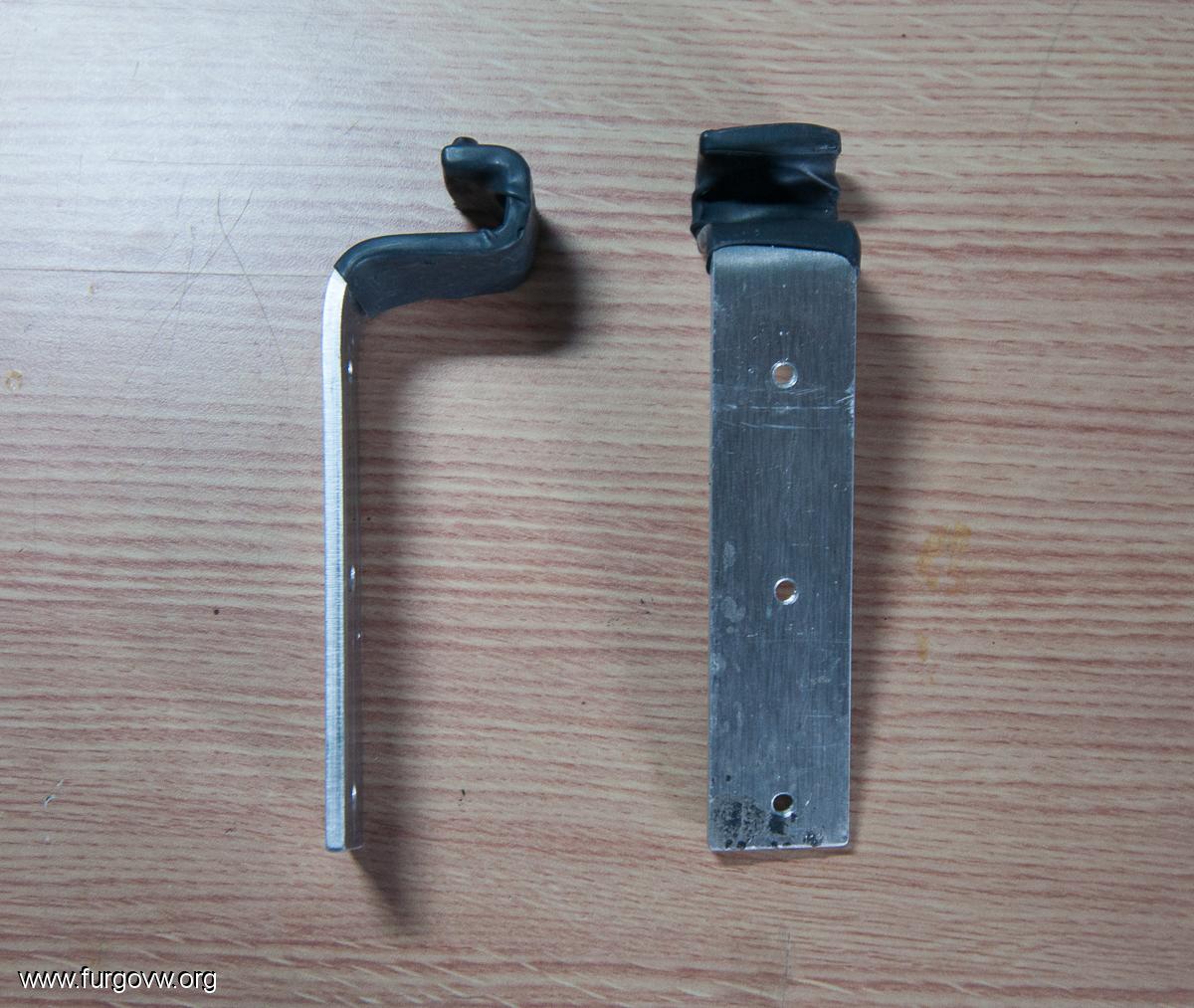

Me he lanzado a hacer este brico, lo tengo ya mas o menos todo listo para hacerlo. Una pregunta; podrías poner las medidas por donde hiciste las dobleces a los enganches del rail de la puerta? No soy muy manitas que digamos y seguro doblo mal...no tengo aluminio maleable para hacer las pruebas como comentas, compré el listón directamente...
Gracias de antemano campeón.
PD también te he copiado lo del toldo tarp, eres un fenómeno en sencillez y eficacia!!
romel
Que no tienes aluminio maleable??? Seguro que si. Coge papel de aluminio, el de los bocatas. Lo doblas varias veces, sacas la plantilla y la copias. Es mejor que tener las medidas. Animo y pon fotos.
;) .palmas
Iceaxe
Joer, pues tienes toda la razón....vaya tela no haber caído.
Lo que yo te diga, sencillo y eficaz. Gracias!!

Lo he puesto en el primer post, en el mismo brico...
Bueno, nos pasamos a GV y los soportes no me valen, asi que he hecho unos nuevos, que se adaptan a las ducatos y los de trafic, los regalo. 12/05/2016
No mandare por correo. El que venga a Oiartzun, se los lleva. No me quiero liar por dos soportes ;)
