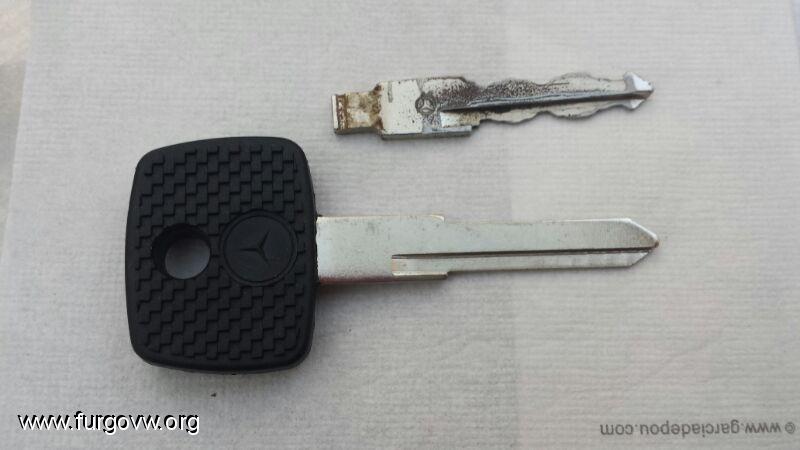

Hola amigos, esto es lo que hice para sustituir la llave mando estropeada de mi reciente adquisición, una MB Vito del 2003, así estaba:
Le tuve que poner ese tornillaco porque se soltaba la llave del mando  .loco2
Decidí arreglarlo yo después de ir a una tienda de llaves para comprar el mando y hacer el cambio del chip mas la copia de la llave, pero el dependiente me dijo que este tipo de mando con la llave ya no se fabrica, que hablaría con sus proveedores por si a alguno le quedaban y que me llamaría, la copia saldría por unos 40€.

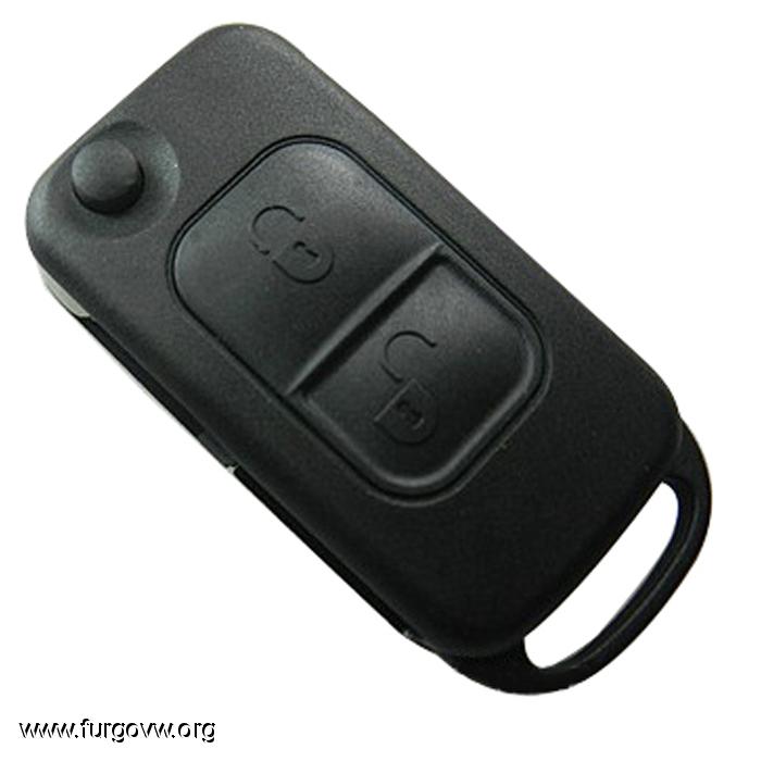

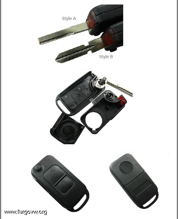

Encontré en Aliexpress.com un mando muy parecido al mio por unos 8€, es el modelo C0019:
Pero la espada no era igual:

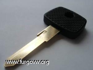

Así que seguí buscando y en Ebay encontré la llave en blanco por unos 6€:
No perdía mucho si el invento salía mal así que lo encargué, mientras esperaba la llamada de la tienda de las copias.

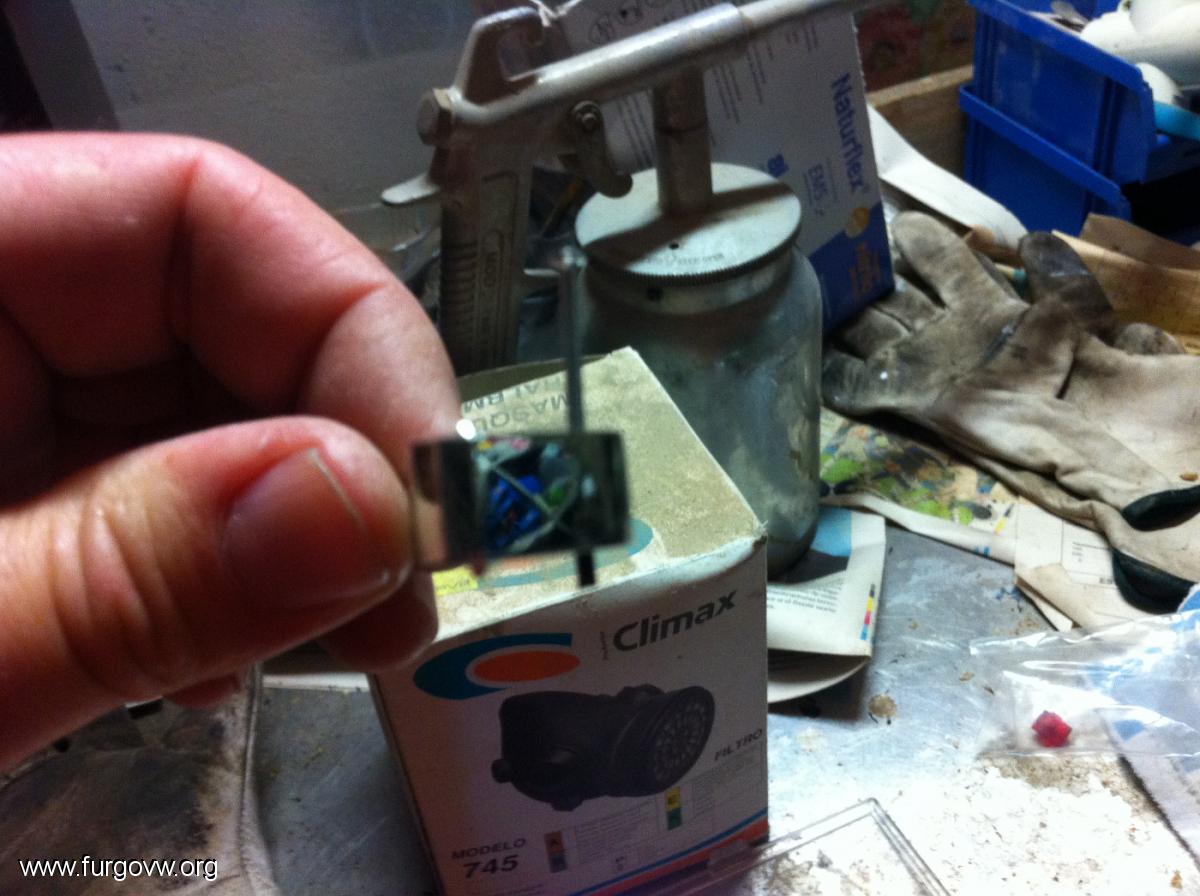

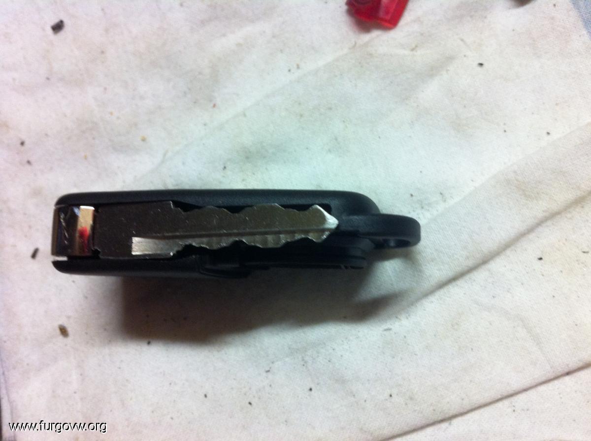

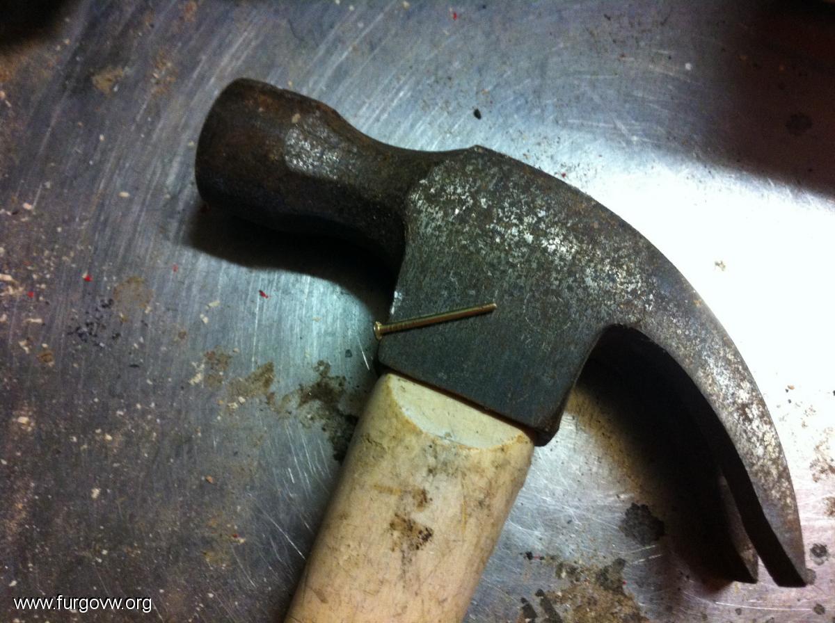

Cuando llegaron los paquetes empecé a desmontar el mando, primero la llave para sacarle la espada:
Lleva un pasador que se puede sacar con un clavo pequeño y un martillo:

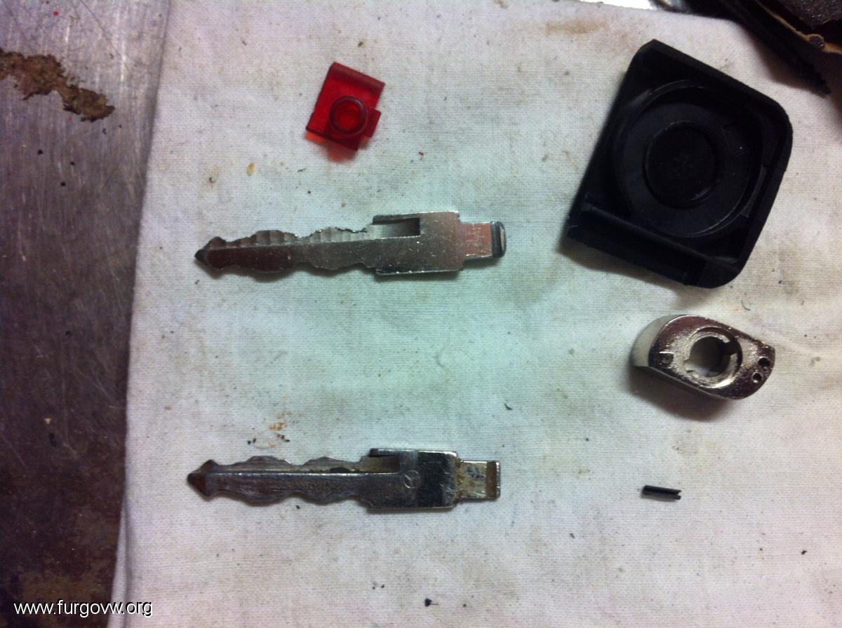

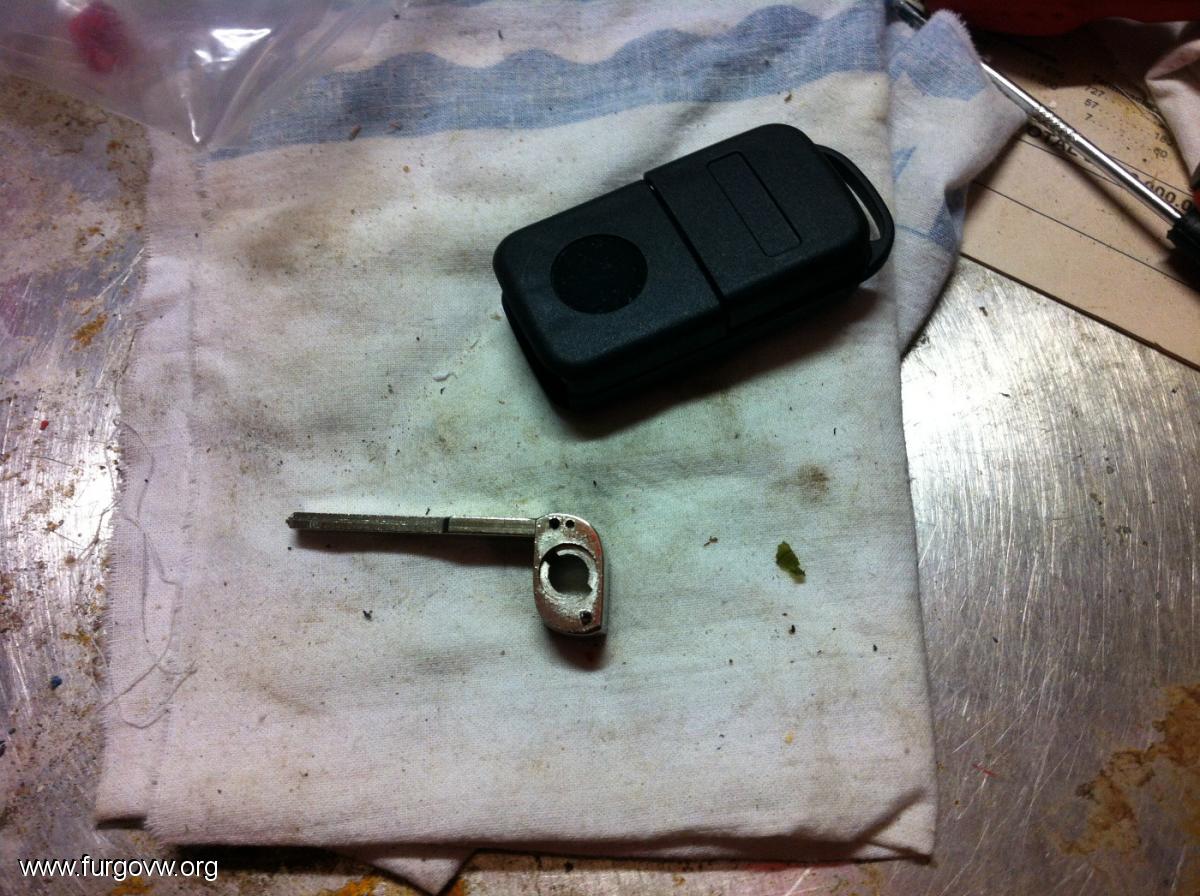

Y ya fuera:
capitantem

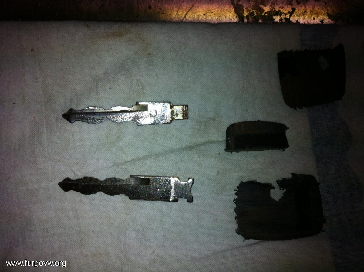

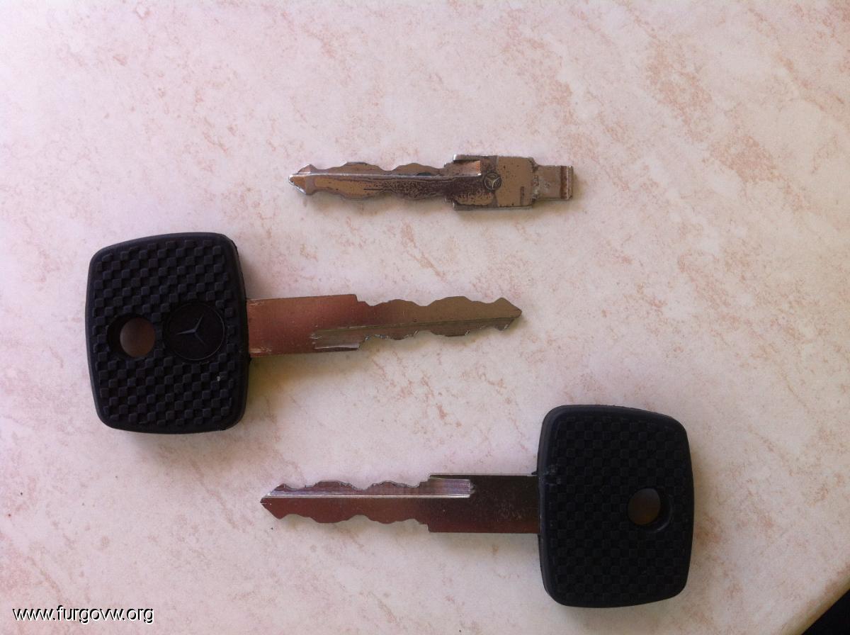

Hice lo mismo con el mando original y saque la espada vieja, aquí la comparo con la que todavía está en blanco:
Y mientras seguía esperando la llamada del vendedor de la tienda de copias, me fui a otra tienda no tan especializada pero que pueden hacer copias de llaves con dientes a los dos lados, así quedaron, 5€ las dos llaves:

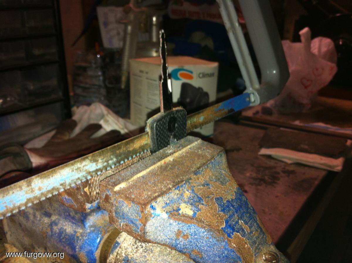

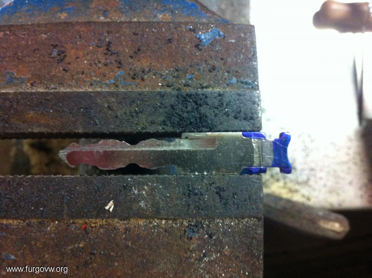

Era el momento de sacar la sierra y las limas:
Marqué en azul con un rotulador permanente las zonas a cortar/limar:
Y después de un ratillo de dalequetepego:

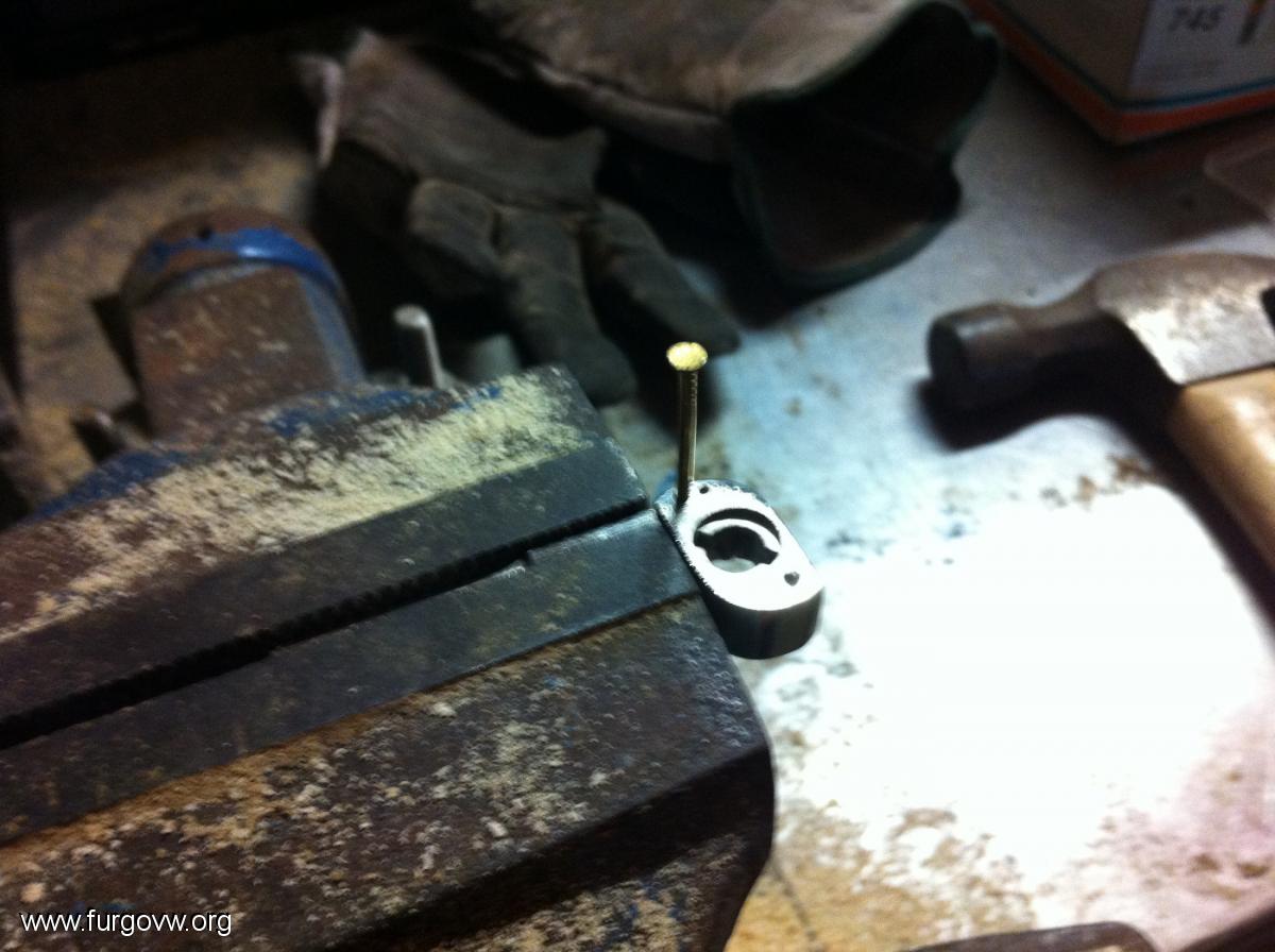

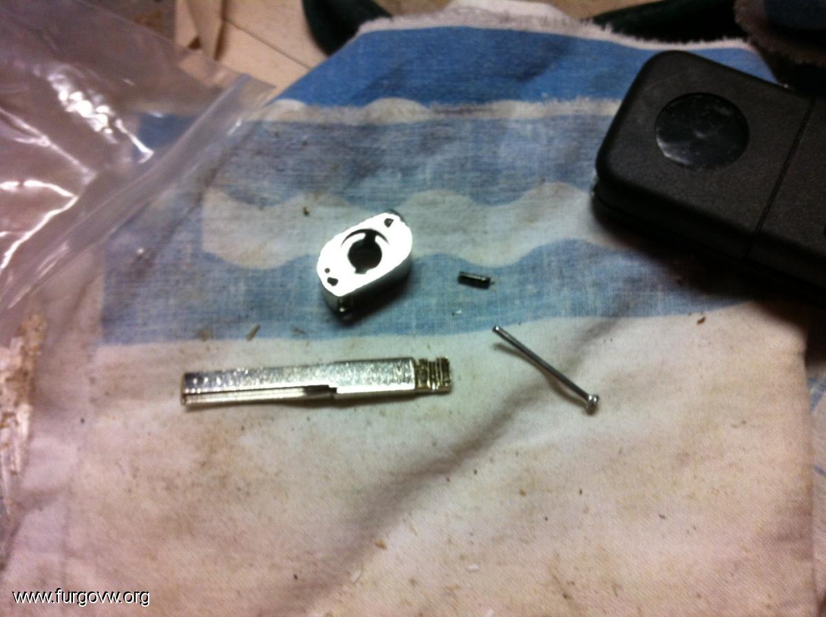

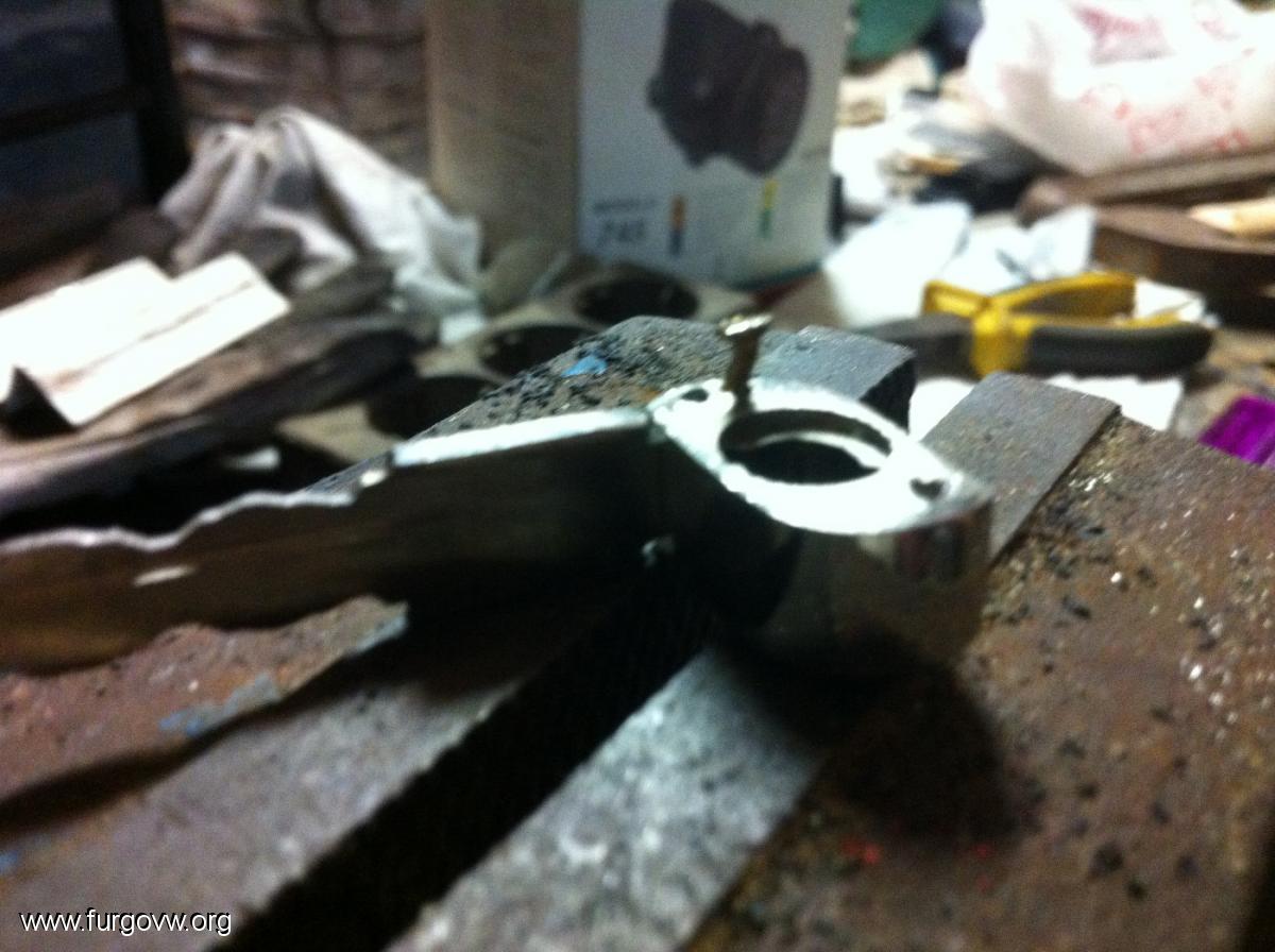

El pasador original se me dobló al intentar meterlo, a lo mejor la hendidura o canalillo debería haber sido más grande, el caso que cogí otro clavo como de latón y al final entró:

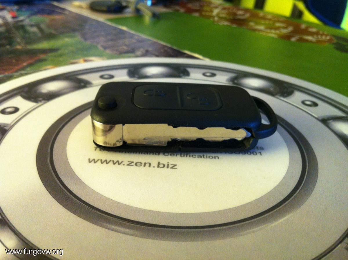

Corté con unos alicates el sobrante y volví a montar todo dentro del nuevo mando, incluido una especie de imán que hace que se desbloquee el encendido (transponder?). Este proceso tiene su historia porque lleva un muelle que si no lo colocas bien la llave no sale, peeeero no acabó de encajar bien, al terminar la llave en punta, en vez de plana:
Nada que no se pueda arreglar con una Dremmel y un poco de pulso:
