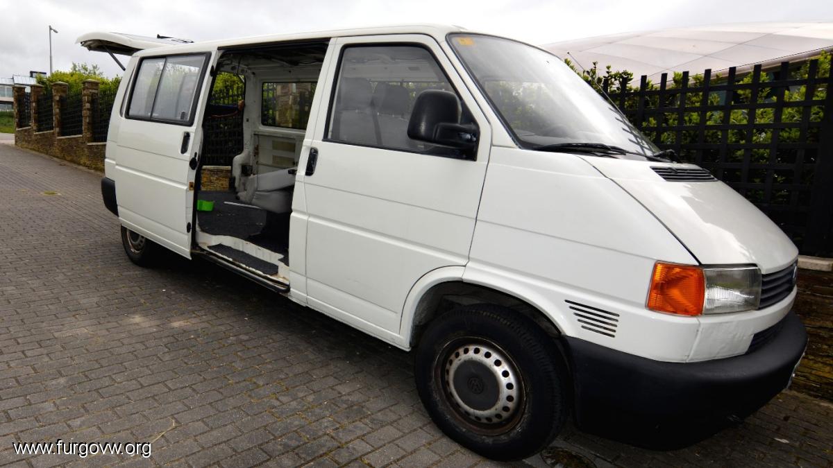

[t4 transporter 102cv batalla larga] recien comprada... desmontando yyyyy...
Iniciado por bullte, Junio 14, 2014, 04:16:40 am
bullte

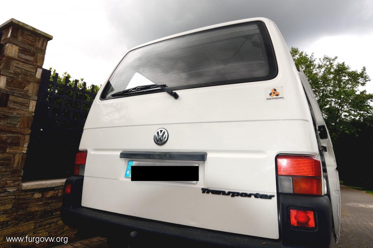

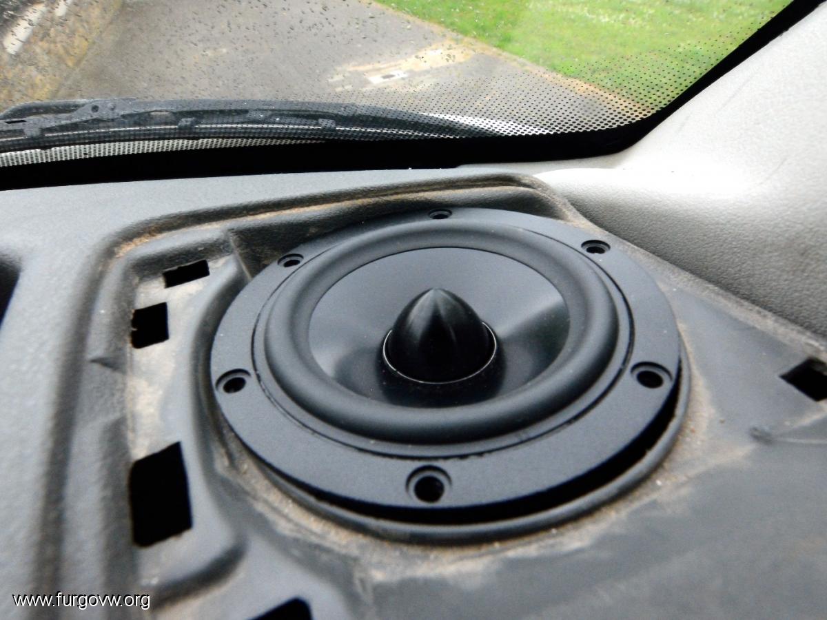

hola, os presento mi flamante t4 102cv del 97, con 240.000 kms en version batalla larga, mi idea es camperizarla de modo muy ligero, ya que quiero disponer de espacio libre para moverme y depositar cosas. Como el sonido es otra de mis pasiones ya adquiri unos dayton rs de membrana de aluminio (los de la foto) y unos intertechnik de 2 vias de  membrana de papel, ya que no me suelen gustar los tipicos altavoces de car audio de plastico.
Ahora estoy aislando a conciencia con polietileno mas aluminio, y plastico de burbujas.
Lo siguiente sera  tapizar en colorines e igual cae algun mueble de osb. :)
subire pronto mas fotos, a ver en que queda la cosa. Comentadme vuestras impresiones a ver lo que os parece!

los altavoces [Tras haber jugado a buscar a Willy un rato] no los veo por ningún lado.

los altavoces traseros que usaré serán éstos, ya los tengo en casa, https://www.intertechnik.de/Shop/Special-offers/Loudspeaker-closeout/_W160KX4_1768,en,6662,47978 un poco pequeños de más, seguro que distorsionan algo, pero al menos son de celulosa, como los amplis de los músicos para poner un simil... si váis a colocar altavoces delanteros, el hueco es de 10cms, así que tampoco me curraría mucho el recinto, igual hace más efecto un filtro paso alto de primer orden, es decir un condensador, (6dbs de corte) o mejor aún un paso alto de segundo orden (12dbs) para que no distorsione...

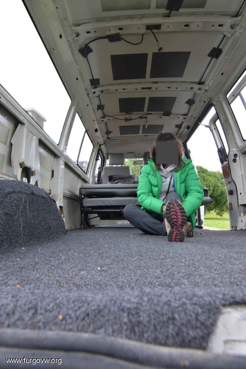

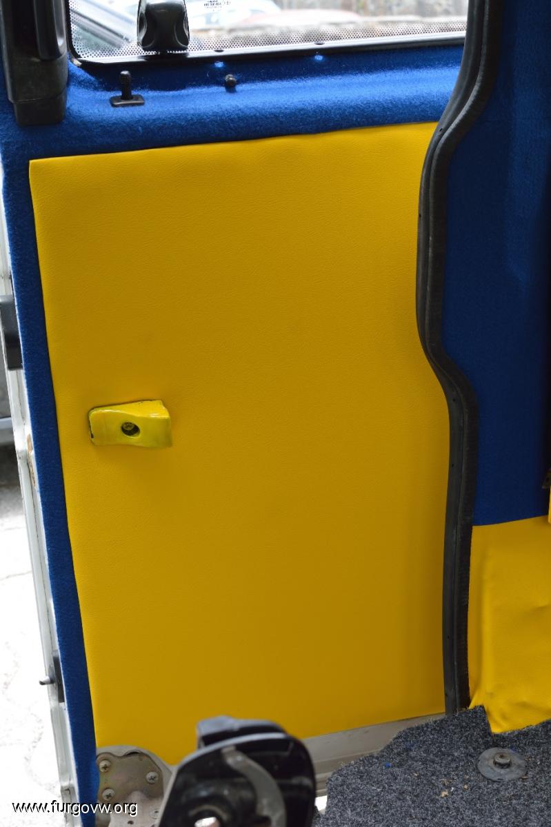

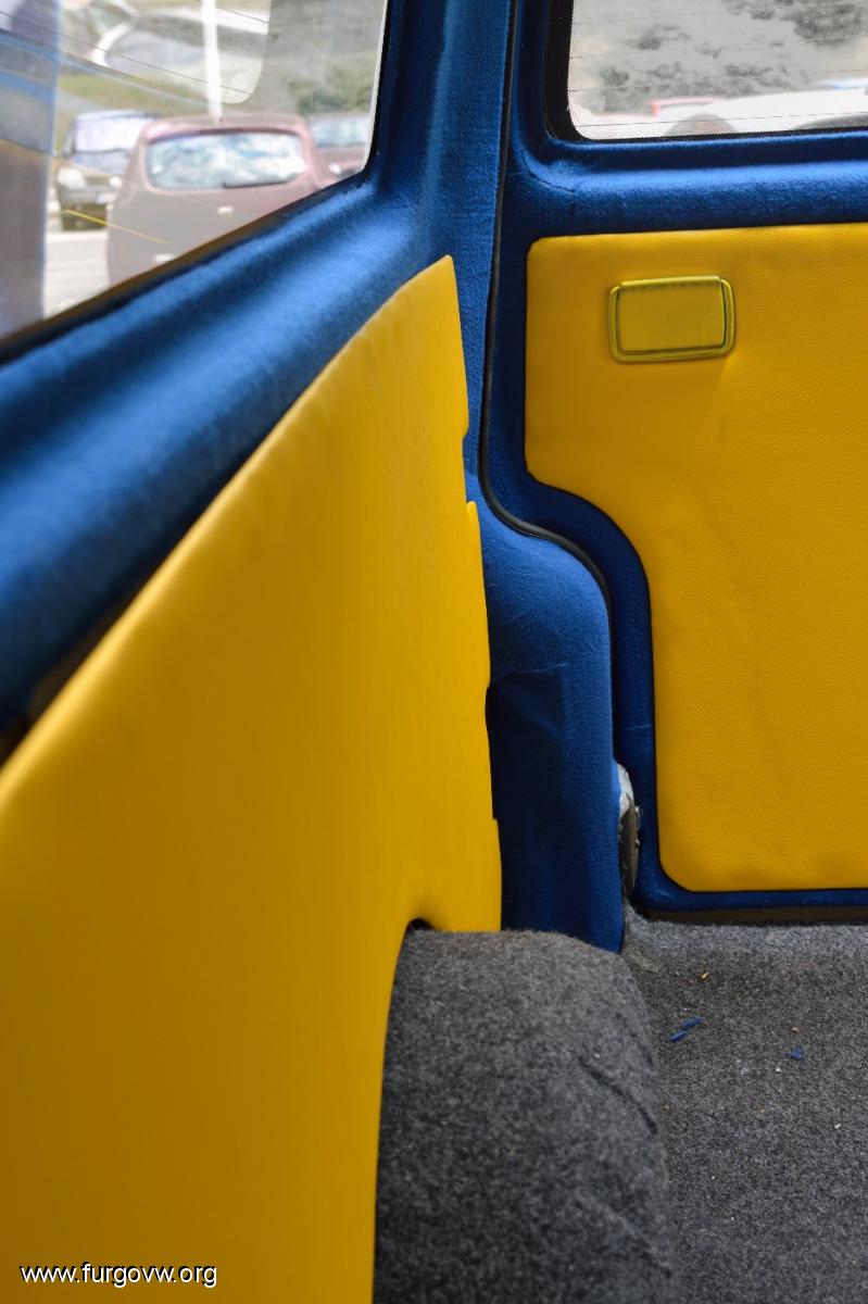

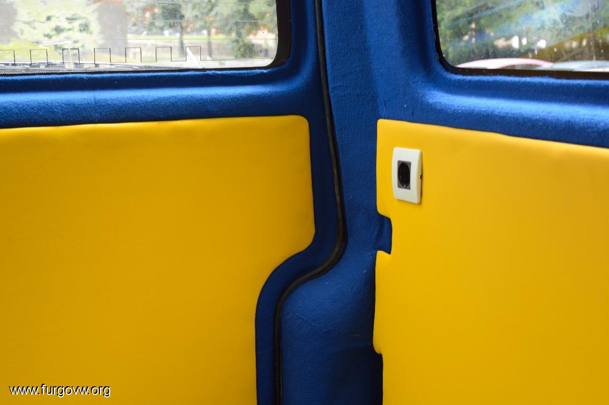

en 3 horas de brico, conseguimos que se reclinaran para atrás ambos asientos traseros, pero quedan bastante escalonado el delantero, el trasero apoyando en la moldura de la rueda queda perfectamente horizontal  :) ahora tengo que romperme la cabeza a ver como soluciono las irregularidades, me inclino hacia recortes de espuma...
la hemos tapizado en amarillo y azúl

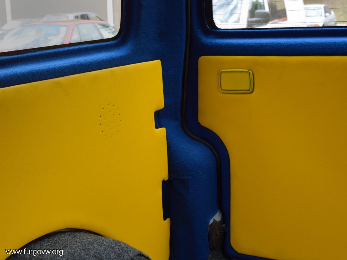

un altavoz dayton de aluminio
alex_max
Ha quedado brutal! Ahora mil ojos para no ensuciar ese amarillo!  ;D
Por cierto vaya pinta tienen los altavoces..!  :o

Hola, te ha quedado genial valla trabajito guapo que te has pegado y los colores le quedan genial,yo tengo una foto con mi fecha año de nacimiento de esos colores y queda genial si lo consigo poner te la enseño para que la veas.....animo que parece que tu ya la tienes casi terminada que envidia hahhha

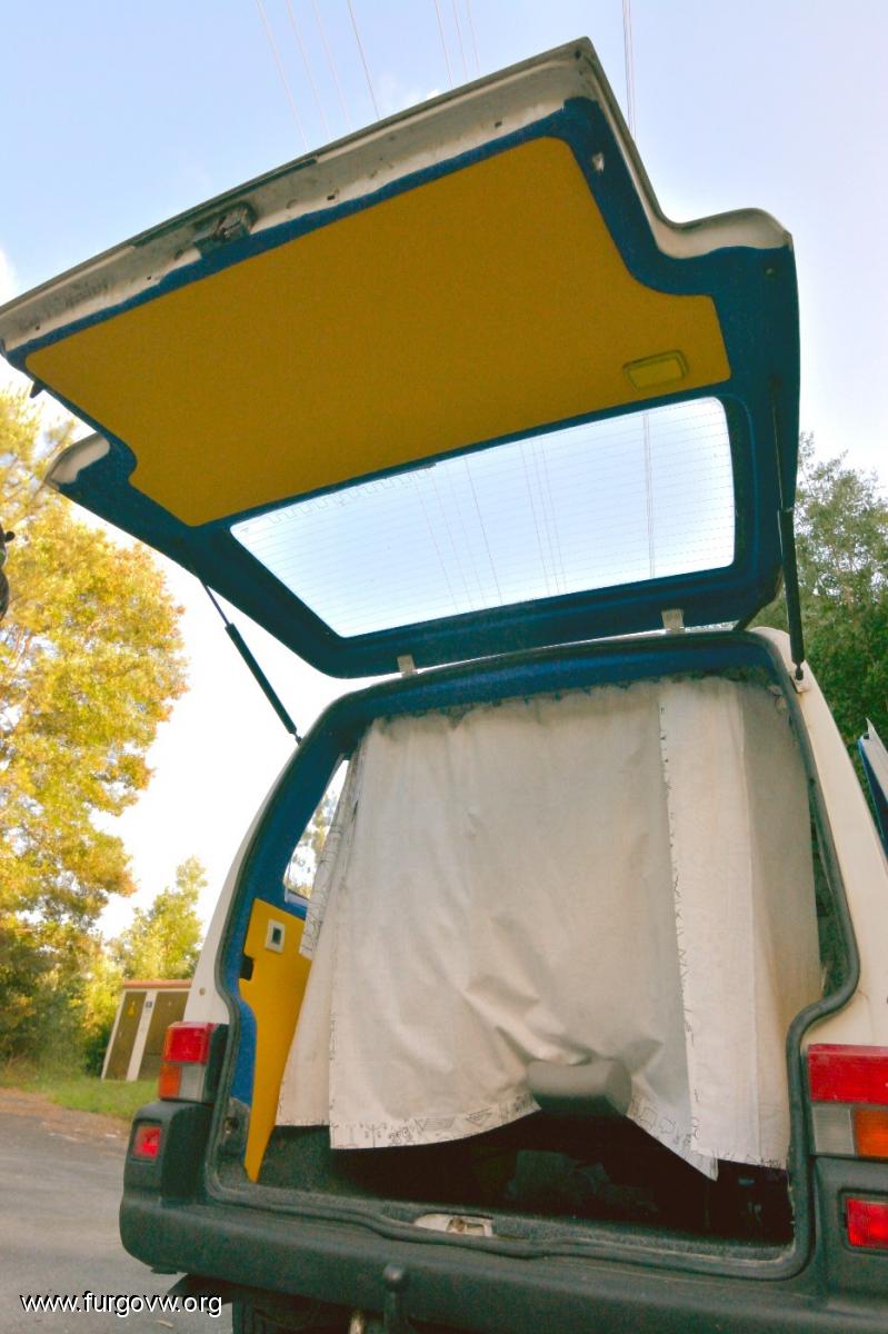

con foreros así se retoma el curro con más alegría, ahora a por los lunares del techo...

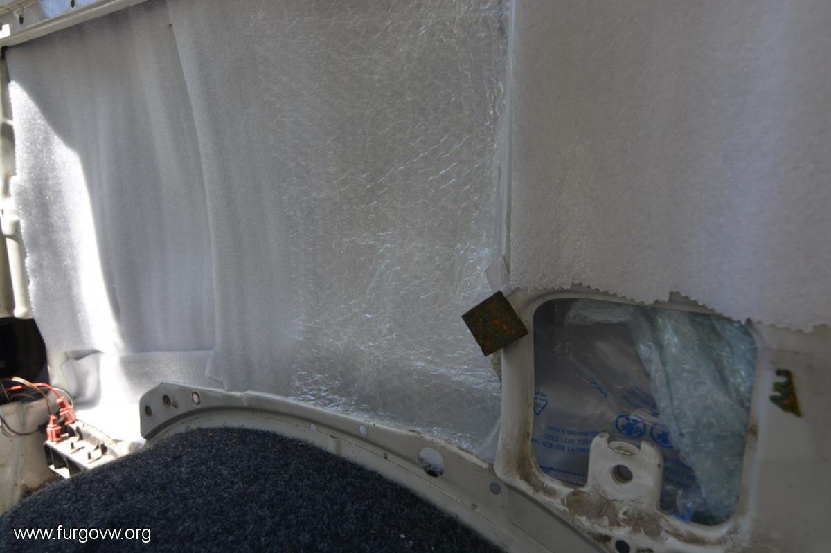

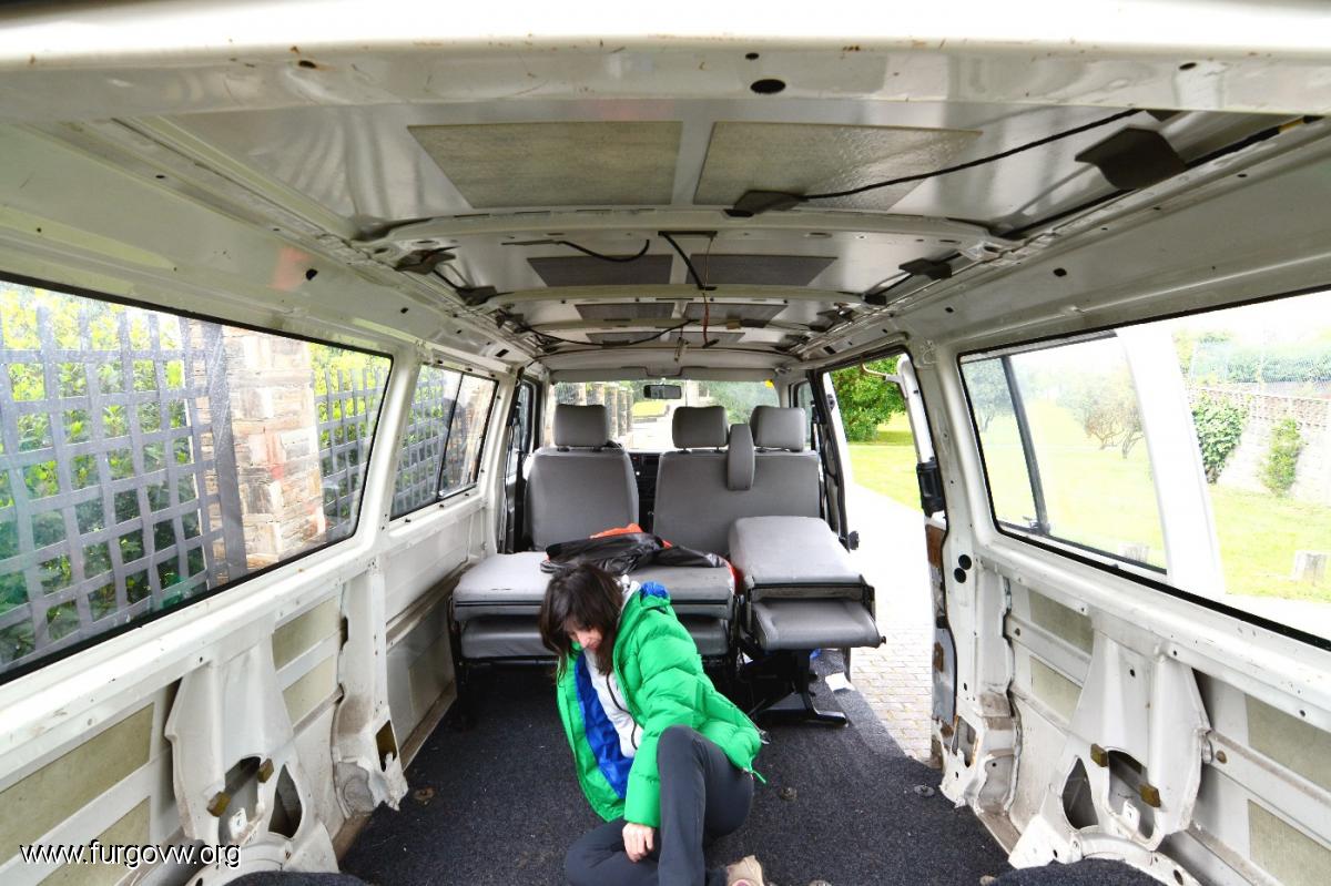

aislando y pasando cables
bullte

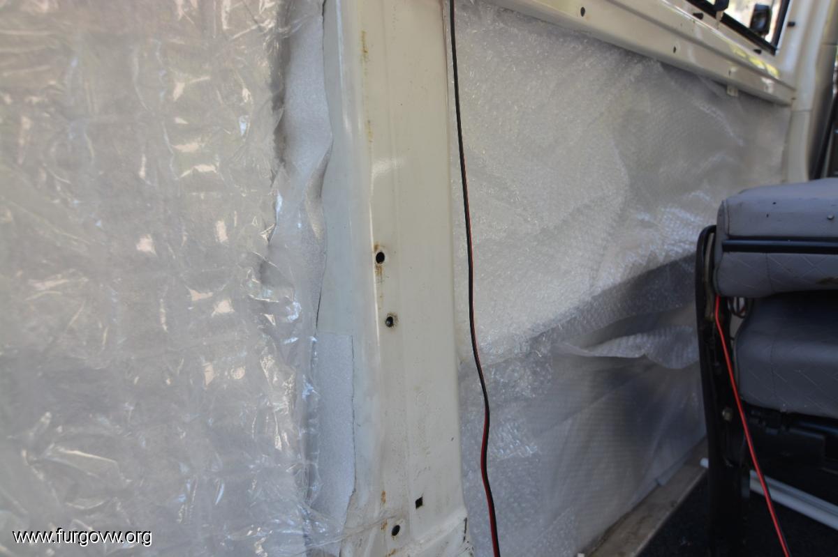

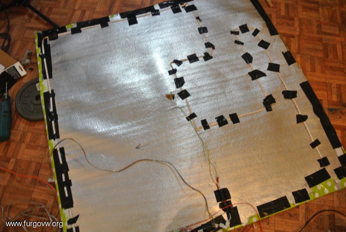

Aislando techo con 4mm de polietileno más papel de aluminio

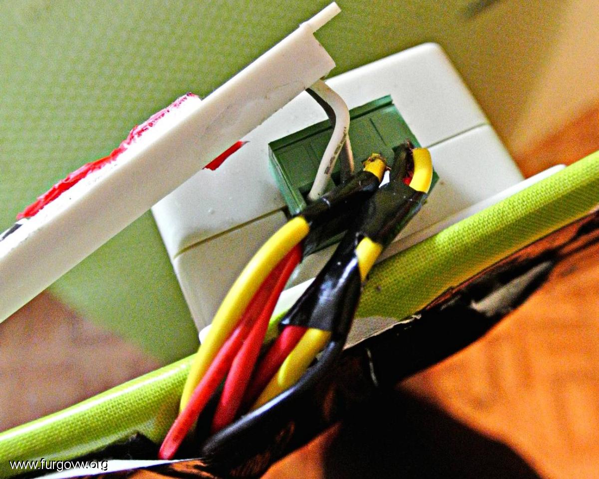

distribución de los circuitos aprovechando el dimmer regulador de los leds
leds por el trasdós en acción
