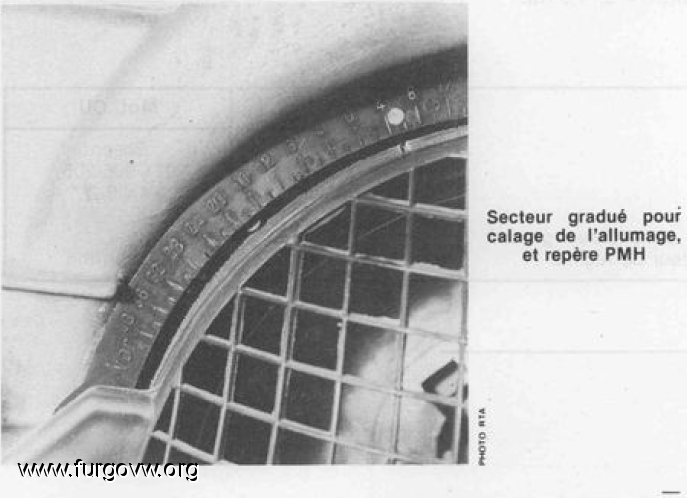

girando el distribuidor  ;D ...en un taller con una pistola estroboscópica se comprueba que el punto del encendido esté entre 6º y 3º antes de punto muerto superior, si no lo está hay que colocar la polea y el distribuidor en las marcas que corresponden

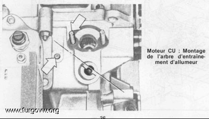

A ver si lo entendido bien, la polea de la segunda foto es la que hace girar el ventilador,no?....y tengo que alinear el punto blanco que son 5º, pero mi duda es con qué referencia lo tengo que alinear??...una vez alineado suelto el cable del centro y lo acerco hasta una parte metálica para comprobar si hace chispa, en caso de no hacerla giro el distribuidor en sentido contrario de la agujas del reloj hasta que haga la chispa, ahí aprieto el distribuidor y ya está regulado el avance?...no se descordina el rotor con cada pistón??Porque el rotor tiene que estar alineado con cada pintón,no?...y cuando señala al pistón correspondiente le manda la chispa???...igual estoy diciendo una burrada pero es lo que tengo entendido

partiendo de la base que jamás he visto un motor CU en directo  ;D ...y por lo que yo entiendo del manual, tienes que hacer coincidir una muesca que debe verse en esa polea, con los 5º de la escala y  donde se aloja el distribuidor debe quedar como está en la otro dibujo... la pipa debe apuntar al cable que corresponde al 1er cilindro... la prueba que hace el hombre ese del video es interesante yo es la primera vez que veo hacer eso  ;D (hay que tener el contacto puesto para que haga esa chispa y cuidado que son 1000 o 2000 voltios)
