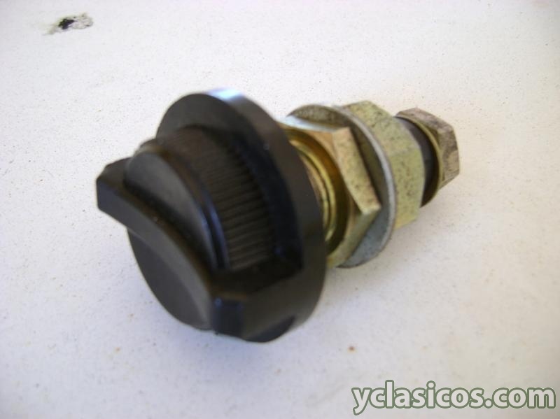

http://www.yclasicos.com/spa/item/resource/ART26087/DESCONECTADOR_2.JPG
El mio es mas parecido a este...
La verdad creo que lo importante es aislar la principal por tema de descarga...
El anterior dueño me ha metido la de clave en la secundaria pero eso no me evitaba descargar la batería por completo cuando estaba mas de 3 semanas sin subirme a la furgo...
Si le metes la de rosca en principal ya evitas todos los males... Creo.. Al igual se me escapa algo...
Yo como ya tenia una.. No habia mas co***nes... he tenido que poner las dos...
Claro en principio si sólo pones en la segunda no sirve de nada para la primera bateria... La duda que tengo es si poniéndosela a la primera solamente evitas que también se descargué la segunda
pero creo que sin ponerle llave a la segunda también se te puede ir descargando la segunda batería...
Por eso mi idea de ponerle la llave a las 2 baterias...
Mira como esta?
http://www.ebay.es/itm/Desconectador-de-Bateria-Tuerca-Cormar-75A-200A-12v-24v-Coche-Moto-Barco-Clasico-/221218241355?pt=LH_DefaultDomain_186&hash=item3381a27b4b&_uhb=1
Fred_Bcn
justo esa..
yo tenia a la segunda para separarlas.. asi la nevera no consume de la primera.. y la principal sigue operativa.
