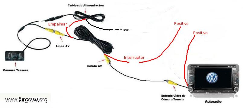

El cable alargador de la camara trae un hilo para positivo integrado, asi que puedes coger el positivo de camara de la luz de marcha atras o de delante con un interruptor. El monitor va siempre conectado, se enciende solo cuando detecta la camara encendida. El monitor coje el negativo del negativo de la camara (el mio al menos) asi que el monitor solo necesita positivo.
Como supongo que no todas las camaras y monitores funcionan igual es mejor que hagas pruebas primero antes de instalar.
El cable que deberias dejar metido es el alargador que trae la camara, o meter un coaxial de video mas un cable de 1mm (para un posible positivo) si quieres dejarlo puesto ya.

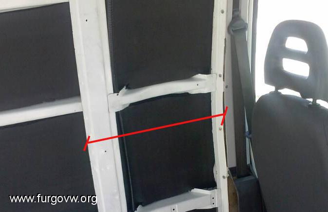

Si puedes hacerme un favor y me puedes medir la distancia entre el borde de la moldura de plástico y el final del nervio te lo agradecería
En su momento no puse ventana en ese lateral y ahora estoy pensándomelo para crear un poco de corriente y refrescar la furgo los días de mucho calor pero como lo tengo todo forrado no puedo medir  .malabares
--PEDRO--
Buenas compañero mide 54 más o menos
Perroflautero me compre la misma cámara que tu je je y la pantalla igual. Entonces el cable de video lleva también la alimentación de la cámara, ese cable de video va a la pantalla no? Y el positivo ese donde va, es que mi idea es poner un interruptor cerca de la pantalla para encenderla cuando quiera

Pues si es el mismo monitor y cámara va a ser fácil explicarlo. Espero explicarme bien.
En la cámara hay dos conectores, uno para el vídeo y otro de alimentación. La cámara también trae un cable para el conector de alimentación con el positivo y el negativo. Pones el conector de alimentación a la cámara, y el cable alargador. El rojo que sale del cable de alimentación lo empalmas al rojo del alargador, y el negro que sale del cable de alimentación lo pones a cualquier zona metálica que te pille a mano.
Ahora tienes solo el cable alargador de vídeo (que lleva integrado uno rojo), lo llevas hasta la zona de instalación del monitor.
El monitor trae dos entradas de video (blanca y amarilla) y una entrada de alimentación (rojo). Conéctale el cable de alimentación, del cable de alimentación salen un cable rojo y uno negro, solo es necesario conectar el rojo (positivo) a donde quieras, el monitor no necesita interruptor, puede estar conectado a corriente todo el tiempo porque solo se enciende cuando recibe señal de vídeo.
Ahora conectas el alargador al monitor en el conector amarillo, y el cable rojo que incorpora el alargador es el que tienes que pasar por interruptor para poder encender la cámara cuando quieras. Cuando enciendas la cámara se encenderá el monitor.
Espero que se entienda, se me da fatal hacer croquis, si hay dudas dímelo.

Muchas gracias, me ha quedado clarisimo! Lo que haré entonces es tirar un corrugado más que todo porque para cuando llegue la cámara tendré todo panelado, si dejo ese tirado luego con una guía lo meto
Y como enganchas el negativo a la chapa, tu donde lo has conectado
