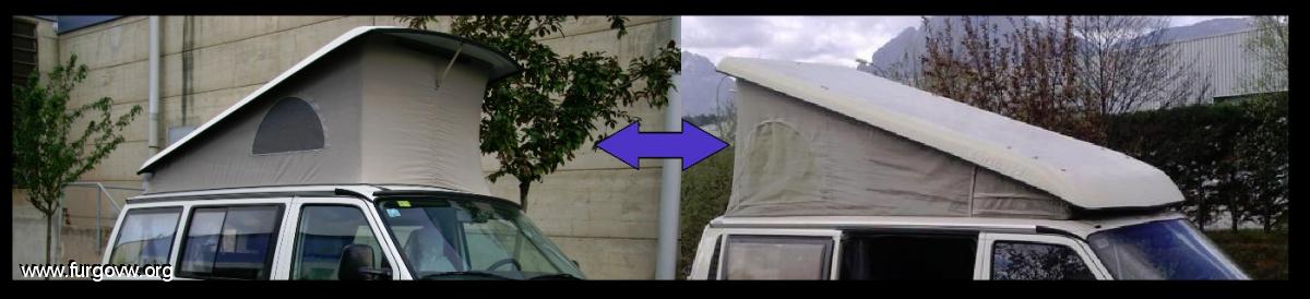

Tengo esa duda desde hace mucho, creo que es muy interesante, y le puede valer a mas de uno:
.confuso2 ¿es posible cambiar la apertura delantera por apertura trasera?  .confuso2
No conozco de primera mano el sistema de apertura.
Espero que los que tengan estos techos [y sobre todo los instaladores] nos puedan ilustrar un poco.
(personalmente se me ha presentado la opción de comprar un techo elevable la semana que viene, es de apertura delantera y lo quería de apertura trasera)
Espero que os guste la duda y podáis colaborar.
Un saludo!!!

Pues a mí no me parece que sea tan fácil, lo primero que si tienes un techo westfalia de esos no hay de apertura trasera, solo delantera, con lo que no dispondrías del "kit" de anclaje de la cerradura para ponerlo atrás y necesariamente debes poner el que viene delante, porque trae el marco de refuerzo para la cabina, eso sin contar con que tendrías que "retaladrar" todo el techo para colocar los amortiguadores (si los lleva, sino el sistema de apertura "a huevo") y las bisagras, y tapar los agujeros que ya trae, vamos que poder se puede (como casi todo en esta vida) pero no es llegar y clavar.
El techo de la derecha es Reimo, y ese si lo hay con apertura trasera y además el sistema de cierre es mucho más "básico" (son dos correas), con lo que sería mucho mas fácil instalarlo, eso sí comprando el kit de herraje trasero y siguiendo sus instrucciones de montaje.
Yo no me complicaría en andar apañándolo, si estás interesado en un techo con apertura trasera compra un Reimo o SCA con esas características y así no tendrás ningún problema.
