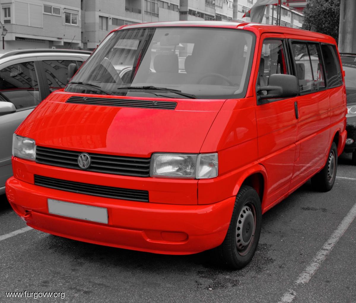

Tengo la furgo desde hace un año y medio, la idea es camperizarla. Aunque el tema va leeeeeeennnnttooooooo.  :roll:
VW t4 transporter 2.5 TDI (acv, 102cv)

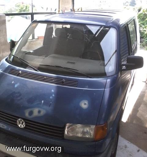

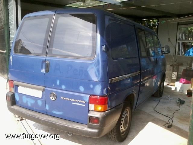

Cuando la compre era azul, (no tengo ninguna foto buena, solo estas de cuando ya la estaba pintando)
Lo que fui haciendo

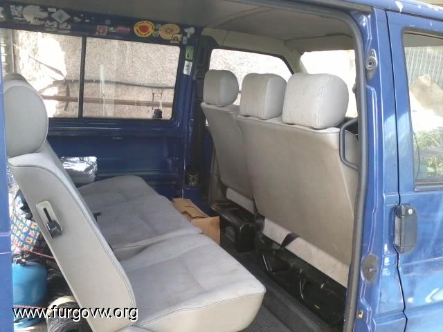

1º Desmontarla para aislarla.
2º Tela asfáltica por la zona trasera, no por la cabina.La instalé en el suelo y en los pases de rueda (Material bituminoso, se consigue disminuir la vibración de la chapa y por su masa, actúa como un muro, aislando del ruido)

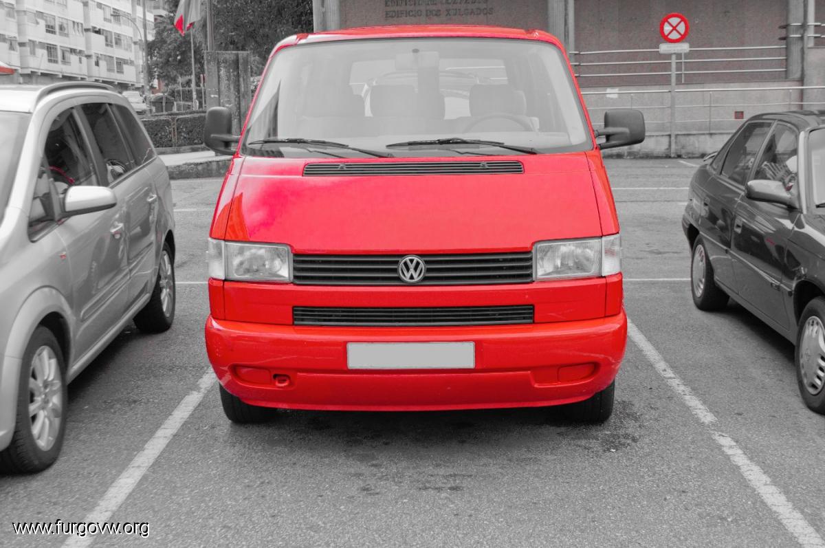

3º Pintura. De azul a roja con una parte negra.
4º Aislado lateral trasero.(sin techo ni cabina) Mezclé dos tipos de aislante uno reflexivo casero y un aislante típico: poliestireno extruido + espuma poliuretano (para fijar y sellar).
5º Montaje de tarima flotante negra grisácea .
