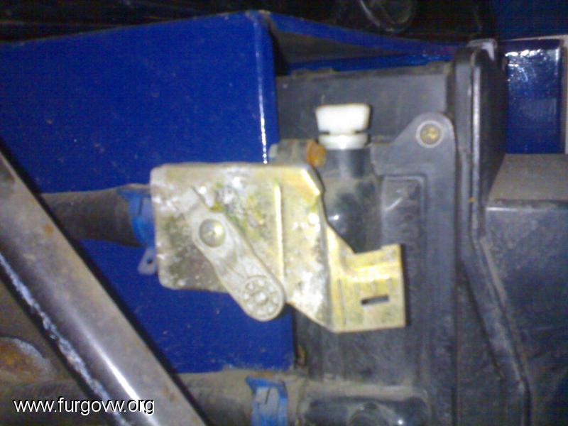

El caso es que no tengo ni idea de para que sirve esta palanca de la calefa de las plazas traseras. Supongo que sirve para algo relacionado con el circuito del agua.

Pues abre y cierra para invierno o verano.

como se llama esa pieza algun entendido?? me pierde anticogelante por esa cacharra
manué
Ese es el purgador de la calefacción, tendrás que cambiarlo o condenar la calefacción o te expones a un calentón de la furgo

Tienes toda la razon amedio...No lo habIa pensado gracias
La movida es que mi calefa ahora no calienta, y no pierde liquido...Lo de verano/invierno lo habia supuesto, pero la mia no calienta ni un lado ni en el otro. la furgo ok de temperatura.

hola manue. buenas tardes lo primero.despues una pregunta.esa pieza va junto al vwentilador en cima de la rueda de repuesto??? la mueven las dos palancas de la calefa?? gracias por contestar rapido!!
manué
no de la calefacción que están hablando es la estacionaria que va debajo del asiento trasero
saludos
/index.php?topic=8400.0]Das Boot[/url] VW T3 multivan[/size
tuly
ok manue. lo que pasa hoy e visto un peqeño goteo en la parte de la rueda repuesto. la quito.busco el goteo para arriba.cae de una pieza bastante similar a esa.no tiene calefa interior la furgo.solo aire caliente del radiador.la cosa es que los mandos son cuatro.la chavala movia los dos mandos de arriba y esta pieza se mueve.y tambien pierde la muy......la pieza se parece mucho .el alojamiento no es erl mismo,ya lo veo.si tienes idea como se llama.es para buscar una nueva.gracias de todos modos

bertrank
Si tienes razon... es la que esta debajo del asiento trasero, y en el manual esta muy bien explicadito. Pero "tuly" tiene un problemilla con el liquido refrigerante
tuly
si bertrank siento si estoy entorpeciendo tu hilo,pero vaya casualidad hoy vi la fuga y es que la pieza es muy parecida a la de tu foto.solo queria saber si alguien me entiende y me puede decir que es o ocomo se llama.un saludillo
bertrank
no entorpeces nada de nada.. Y me molaba ayudarte pero es dificil. pq no pones una foto de donde te pierde liquido y asi investigamos un poco???

a mi me suda algo por ese mismo sitio, seguro que es por el taponcito blanco... cuidado que es muy delicado, yo me lo cargué el otro día y gracias a la pericia de nito lo arregló casi sobre la marcha con un tornillo de igual métrica. Me sigue perdiendo algo, voy a poner un poco de esa cinta blanca que usan los fontaneros (¿teflon?) para darle más estanqueidad.

Mucho ojo con lo que ha comentado club camper, y con el tema de la estacionaria, sino quereis una piscina termal dentro de la furgo con consecuencias para el motor al loro con el tornillo blanco (purgador)
Es recomendable mirarlo bien, el problema no es el tornillo blanco sino la rosca que es de plastico y es la que se agrieta,
la estacionaria se suele encontrar en los desguaces (si hay furgos claro) pues la gente nos las suele coger pq no saben que son y mejor cambiar el radiador entero
