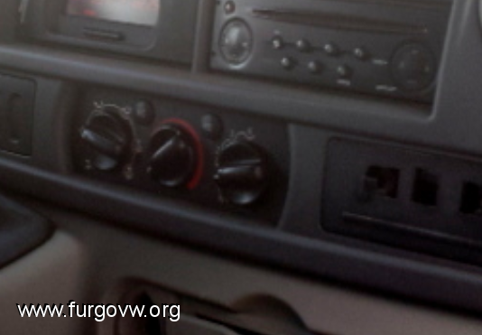

Hola Estoy buscando el mando de la calefacción y aire acondicionado de la Master, Es el mismo que el que se ve en la foto.
El problema que tiene es que la rueda de selección de salida del aire, la de la izquierda, no llega a las dos posiciones extremas: ni echa aire por el parabrisas ni por sólo por los aireadores de frente, que son las dos últimas posiciones. Me han dicho que es del mando y que hay que cambiarlo.
¿sabeis cómo puedo localizar el código de esta pieza para poder pedirlo o algún desguace en el que lo tenga y sea fácil de pedir y confirmar que, efectivamente, estoy pidiendo esta pieza?
Ah, pongo foto, mala pero foto:
Hiace the kid
Va con sirga no ? Yo arregle uno de Traffic que es parecido y el problema era que donde iban los dientes de la ruleta, que habian girado demasiado y no engranaban con los dientes del la pieza al auq e se agarra la sirga que correspondian... Ya te lo han desmontado ? O te han dicho que es eso directamente ? Si no te lo han desmontado antes de pedir mando te recomiendo que lo desmontes tu y te asegures que esta bien todo por ahi detras...Un saludo

jaja he tenido que buscar que es una "sirga en google" pero creo que lo he encontrado... una rueda que engrana con una especie de tornillo que tensa o afloja un cable, no?
Muchas gracias por tu consejo. Ya le he pedido al taller la pieza para ver que se puede hacer.

Es la ruleta de la izquierda la que manipula las trampillas, mira tampoco me hagas mucho caso porque no he visto como es el mando de una master en mi vida, pero en la traffic era parecido solo que los topes estaban en la ruleta no en la pieza que sujeta la sirga...si ya la has encargado pues a lo hecho pecho esperemos que sea eso. un saludo

no, no, les he pedido la pieza rota a ver si la puedo arreglar.
entolium
No me queda claro si al final es una pieza rota, pero a mí me pasó algo parecido, y era que el cable se había doblado en una zona que está descubierta.
La "enderecé", eché lubricante en la funda, sujeté la funda en un par de sitios que se había soltado y arreglado.
Hice un post con todo esto. Si lo necesitas te lo busco.

Mañana paso por el taller a ver que me cuenta. Me dicen que ellos creen que no se puede arreglar más que sustituyendo los mando.
Tendré en cuenta lo que me ha dicho entolium. Ya diré como ha ido la cosa.

Como te dicen los compañeros,el problema viene del cable trasero que acciona la ruleta,como comentan es un cable o sirga de toda la vida,como la de los antiguos cuentakms,o bien te viene de ahi o es algun engrane del mando pero miralo pq seguramente no tengas roto nada y sea cuestion de desmontarlo y montarlo con cuidao de no retorcer ningun cable ni nada

Pues en el taller se empeñan en que es de los mandos. 100 eurazos que me cuesta cambiarlo por uno de desguace.
Bueno, el taller puso el aire para que salga por el parabrisas, que antes no podía, aunque no lo puedo cambiar de posición pero bueno creo que es la mejor posición si tiene que estar fijo.
Cuando tenga un rato tengo que desmontar los plasticachos del frontal del salpicadero para quitar los mandos y ver que puede pasar y si tiene alguna ñapa posible. ¿sabéis si esto de quitar los mandos de la calefacción es complicado?

En los talleres suelen ser muy categóricos sin haberlo desmontado.
Si cuando giras el mando, llega un momento que te hace un efecto muelle (más o menos) y no pasa de ahí, lo más segurao es que sea el cable.
Es decir, no te va a servir de nada cambiar los mandos si el cable está mal.
Desmonta con paciencia.
Yo lo que hago es pensar en qué orden han tenido que seguir para montarlo, y luego actuar al revés.

A mi me paso tambien , segui los pasos que entolium puso en un post y lo arregle facily rapido.
