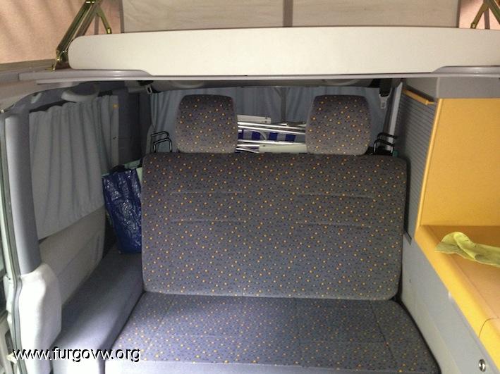

el tema es que cuando me compré la furgo, se la compré a una pareja mayor, y nuestra VITO MARCO POLO no tiene la cama de arriba.
Es una VITO del 2003:
Como veis, de casa lleva una madera que hace de tope y el techo te lo deja tipo arcón...
Pero bueno... el tema es que en breve vamos a ser una mas en casa y ahora si o si necesitamos montar la cama arriba.
En la pasada 2ª BIRRAMAP estuve viendo con un compi del foro como tiene el la cama, y es una madera cortada a medida con 2 soportes... simple simple... Pero claro, el tema es poner una madera en condiciones que no se rompa y pueda aguantar a dos adultos ahí arriba...
Sabéis que madera es la que se utiliza en estos casos? Tengo un colega carpintero y solo le he de decir el tipo...

Si estuviese en vuestro lugar e Infinitamente más cómodo, ligero y resistente, haría una pequeña estructura de aluminio o hierro para el contorno de la cama y le colocaría lamas de somier. Con una madera además de resultar muy duro por el poco grosor del somier que puedes poner,  apenas respira. Mucho más laborioso pero completamente diferente para dormir a gusto.

Hola. Eso no es problema, los últimos 70cm de la cama son siempre  tabla, donde se apoyan los pies y ahora tienes el 'arcon'. En esa tabla va la bisagra que lo une con el somier.  Así van todas las mp desde hace muchos años. Poner el somier lattoflex será muy caro, pero hacerlo con lamas no tanto. Hay que tener muy buena espalda para dormir sobre una tabla con una espuma de sólo 6cm toda la noche y levantarse descansado

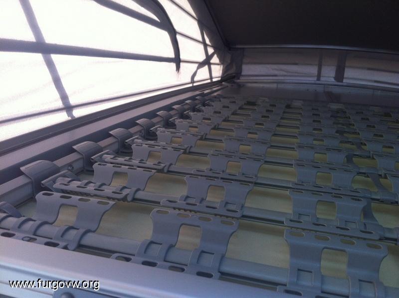

No he visto en ningún hilo un brico parecido, pero no me parece complicado de hacer. Yo me iba a una metalistería y les pedía que me soldarán a la medida del techo un perfil en L de hierro o aluminio formando un rectángulo, casi un cuadrado, un poco más bajo en el lado de la bisagra y así ya tienes el apoyo en los laterales del techo y para las propias lamas del somier. Para bloquearlas entre ellas unos listoncillos de madera recortados y lo aprovechas para elevarlas respecto a la base del perfil, de tal forma que las lamas queden a ras del perfil. Así cuando se comben no ocupan espacio por debajo del perfil y eso te permite taparlo por debajo con una lona o tapizado de coche bien estirada y cogido o pegado por la parte interior del perfil (o grapado al listón de madera). Lo mejor es que veas al natural la estructura de una cama de marco polo e intentes imitar algo parecido. La diferencia entre tablas o somier es abismal, ya no te digo nada cuando en verano no baja la temperatura de los veintaitantos por la noche y se te pegan hasta las sabanas.
Esta foto es de la cama de la mp, complicada de imitar con el sistema lattoflex, pero se ve como engancha con la tabla al fondo
MarcoTrotamundos
Y pensándolo mejor, ya que el peso recae sobre las lamas de la cama, con listones de madera igual de bien que con metal, aunque no quede tan chulo.
