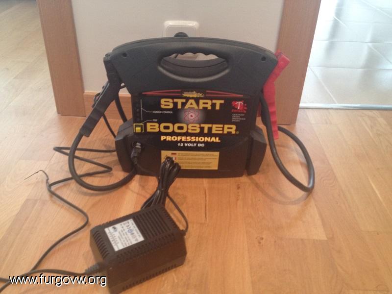

A ver si me echais una mano, tengo un arrancador y me pregunto si lo puedo aprovechar para hacerle cargas a una batería de 100 A.

Las batería de acido de los coches, para cargarlas completamente, hay que suministrareles entorno a los 14.2 voltios, si le suministras 12V, lo que logras es cargarla hasta la mitad o menos.

Vale, por lo q dices no me sirve para lo que quiero, que es cargarla a tope de vez en cuando, q pena! De cara a mirar cargadores, a parte de que suministre 14.2 v, qué más cosas tengo que tener en cuenta?
Andino
Que sea automático (como todos, excepto el que has mostrado), que sea de más de 5A y si quieres ir a la moda, que tenga opciones para gel-ácido-etc. y de ecualización y rejuvenecimiento
Estas dos últimas opciones, solo te serán útiles para intentar rehabilitar la batería para evitar sustituirla de inmediato, en el caso de que no la cuides, es decir; si dejas que descienda el voltaje a menos de 11V y además la mantienes asi durante periodos largos.
