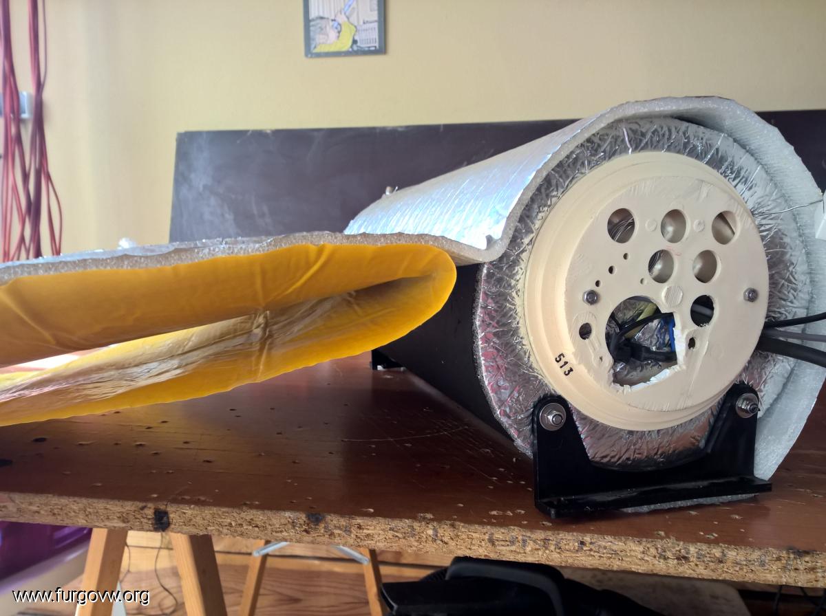

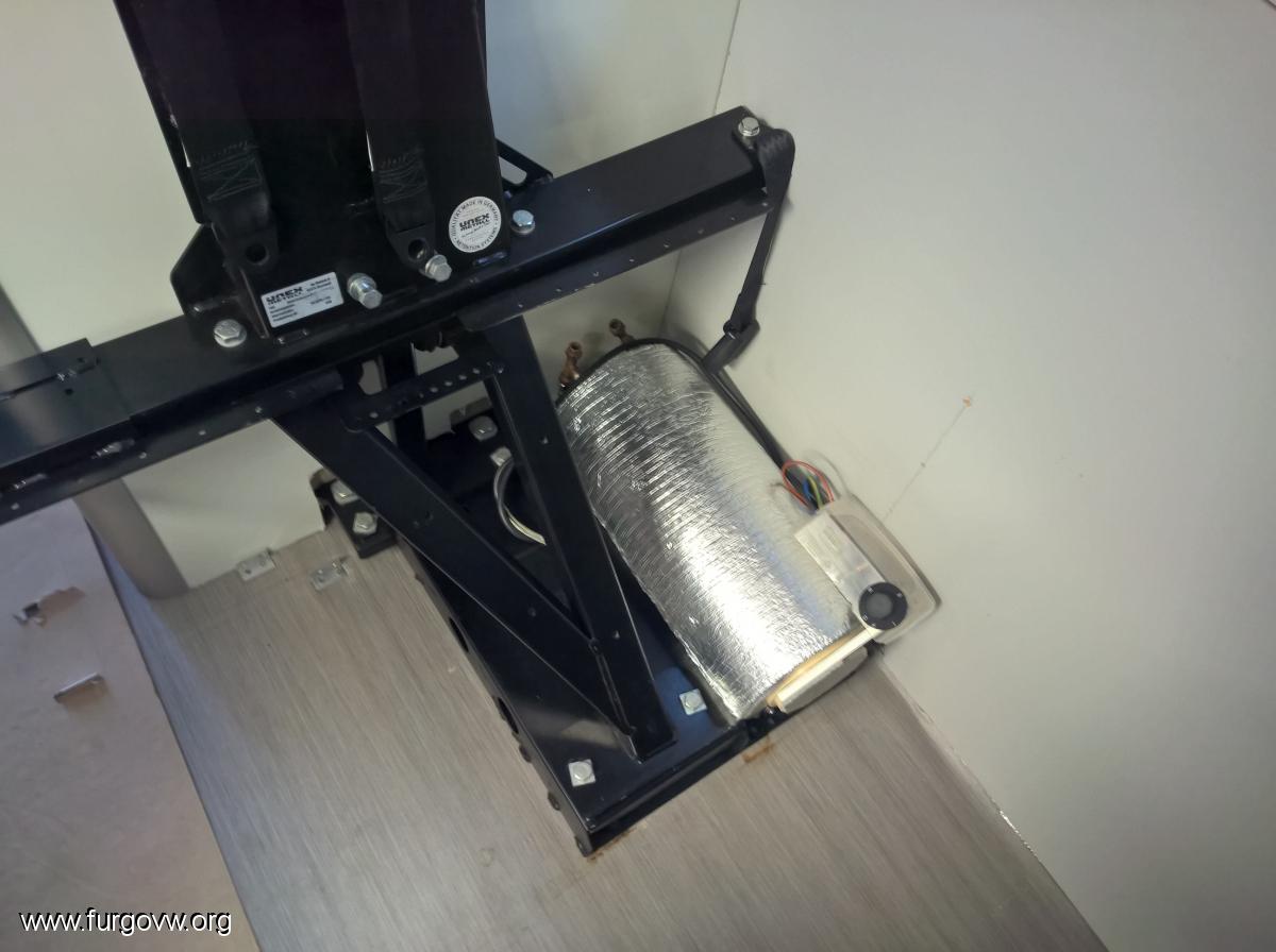

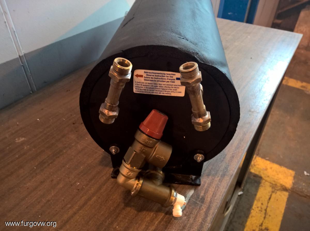

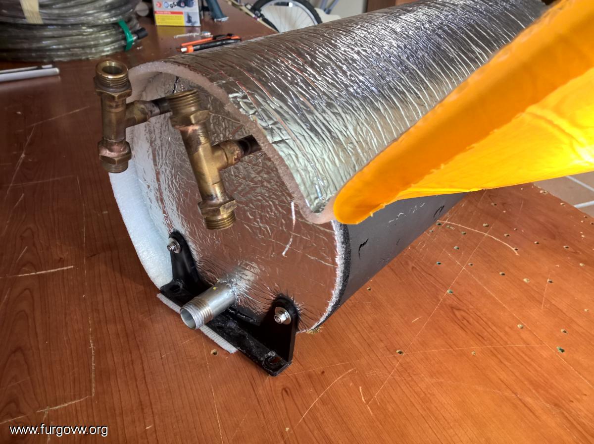

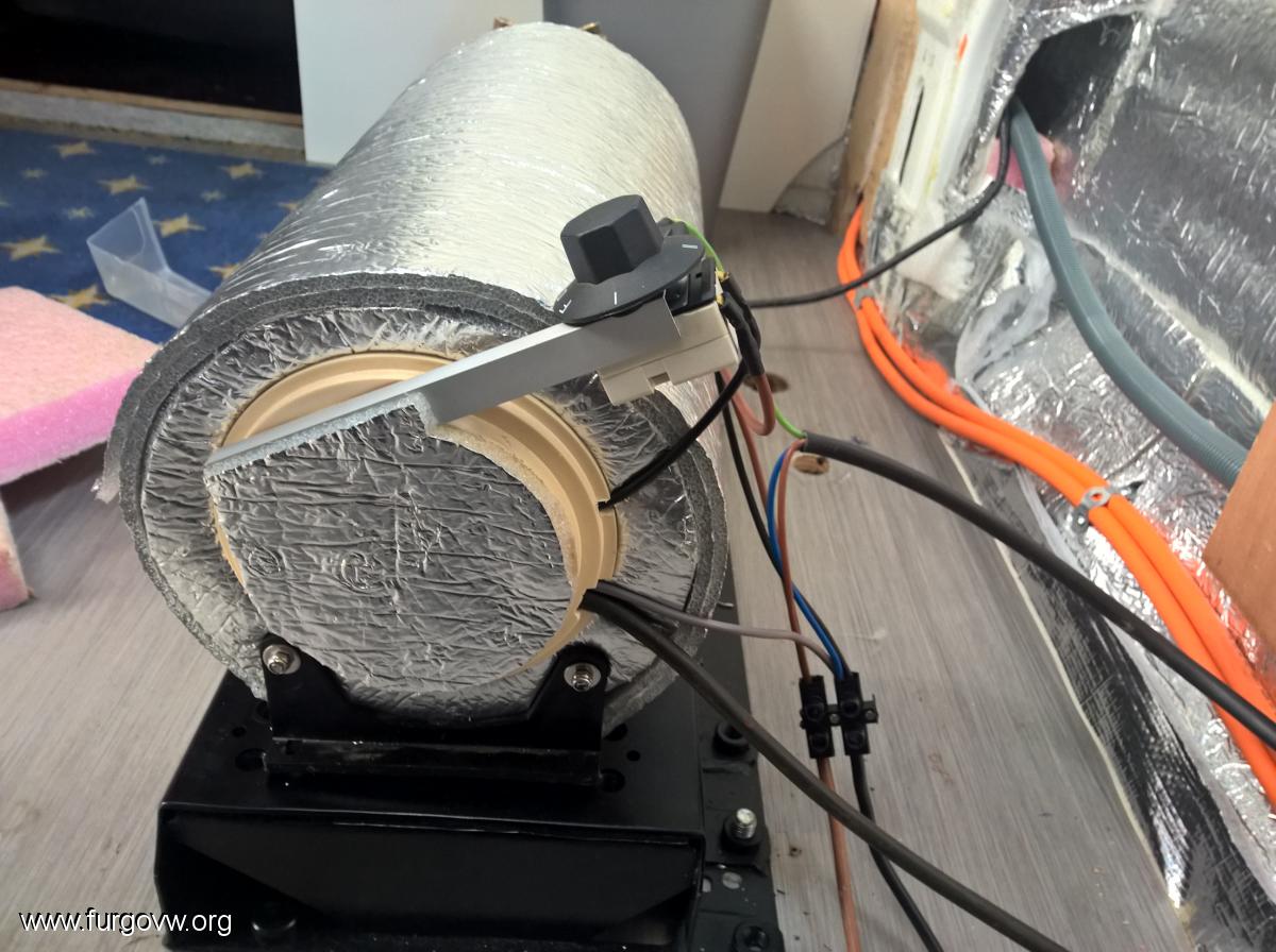

Para poder instalar el boiler bajo el asiento he tenido por falta de espacio que hacer alguna reforma de este. Esta es la modificación de la entrada y salida del boiler:
Y aprovecho para mejorar aislamiento:

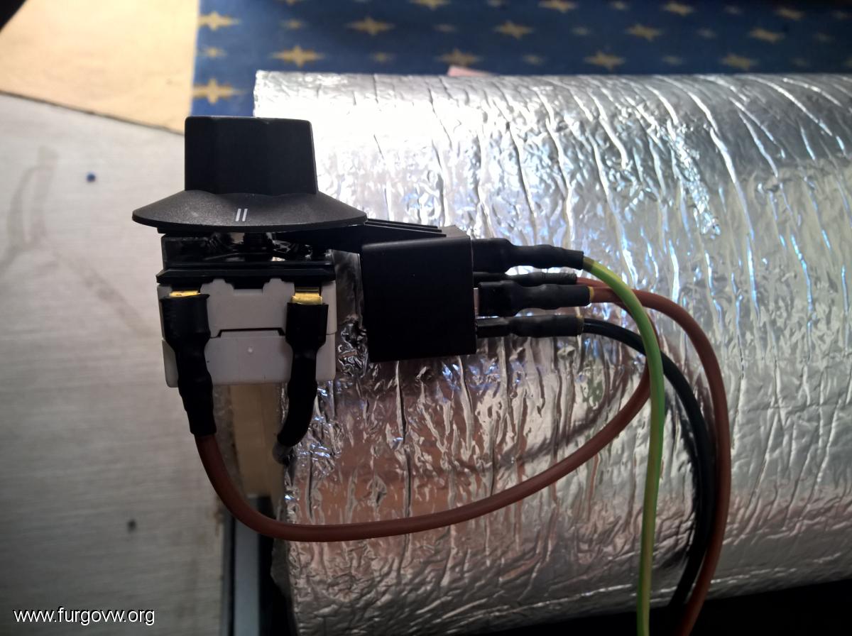

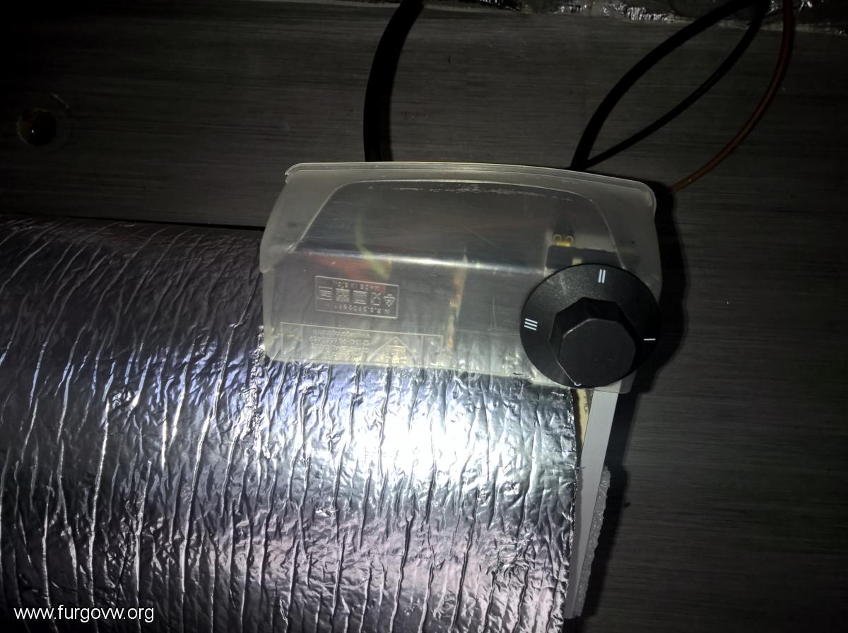

He cambiado el termostato de ubicación y le he metido su relé para encender a distancia:

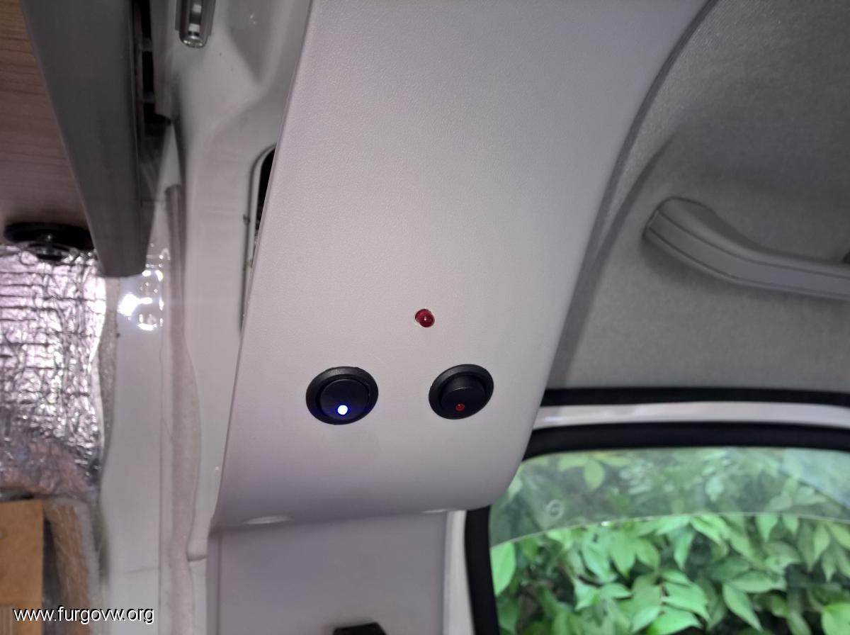

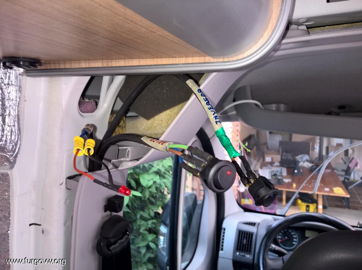

Un interruptor para el boiler y otro para el inversor.

MendiCamper
Has probado a ponerlo en marcha y ver lo que tarda en calentar el agua y demas? Yo compre en su dia uno y lo vendi porque no me gusto nada
agv7001
Si, ya lo había probado, llevo año y medio con este boiler. Es de 10 litros y es verdad que tarda en alcanzar la temperatura máxima como una hora y media mas o menos pero bien aislado te dura perfectamente todo el día con lo que yo suelo apagarlo y lo pongo en los desplazamientos.
He hecho la prueba y en media hora tienes el agua a buena temperatura para dos duchas rápidas.

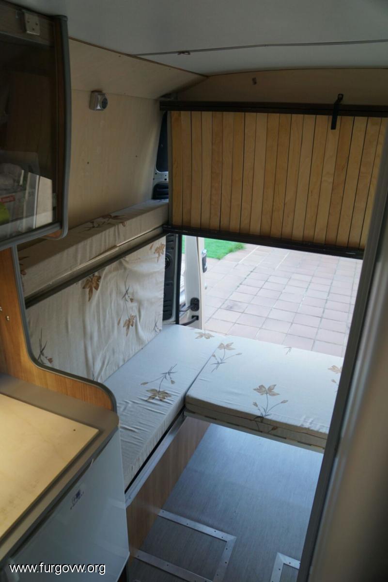

lokaina
Te ha quedado genial la mamapara enrollable  .palmas .palmas Podrias decirme donde la has comprado?
agv7001
Si aquí:
http://www.alusistem.com/
La verdad que está de vicio esta mampara. Yo se la copié al amigo lisanlor que es un mostruo de las camperizaciones, se ha currado el mejor baño que he visto y me convenció para montarla.
Es cara pero merece la pena.
