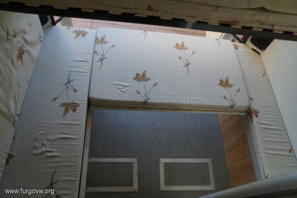

Buenas y con permiso de seguir el hilo.  Igual pregunta tonta pero, no vas a poner cocina y..... Los dos huecos en el suelo q se ven al principio del video y q luego aparecen como tapas, q son?
Por cierto enhorabuena por el acabado profesional. tiene la distribución q me encantaría ya q también somos cuatro. Un saludo

Los dos huecos en el suelo son los cajones para alojar las baterías de servicio. Si te fijas en las fotos del video se pueden ver abiertas y con las baterías instaladas. También hay un par de fotos de las cajas vistas desde abajo. Este sistema te deja mas espacio de maletero.

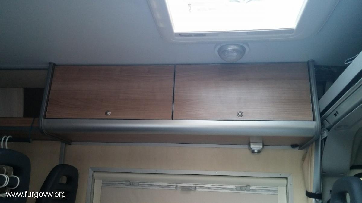

Hola! ¿Me podrías decir el tamaño de los muebles altillo? No lo acabamos de tener claro. Nos da miedo que si nos pasamos de grandes resulten incómodos. Muchísimas gracias!! La furgo chulísima
agv7001
Si te refieres a este las medidas son:
Largo.........116 cm
Alto............  31 cm
Fondo........  30 cm
Estas medidas son exteriores.
Si necesitas más datos ya sabes.

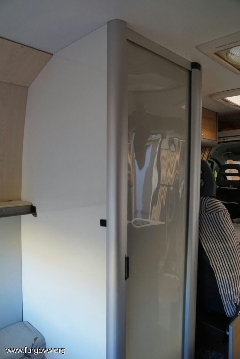

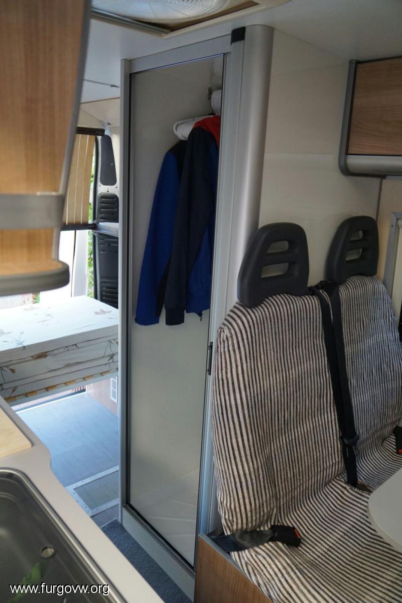

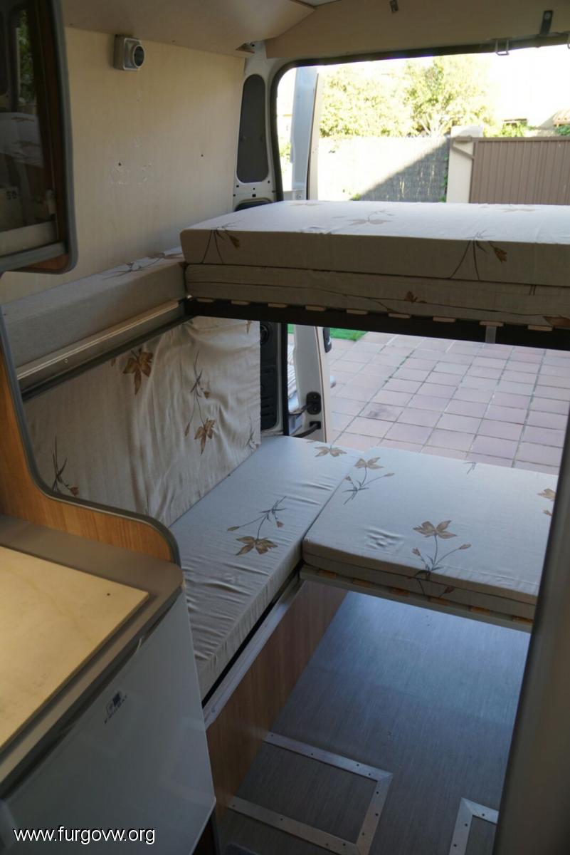

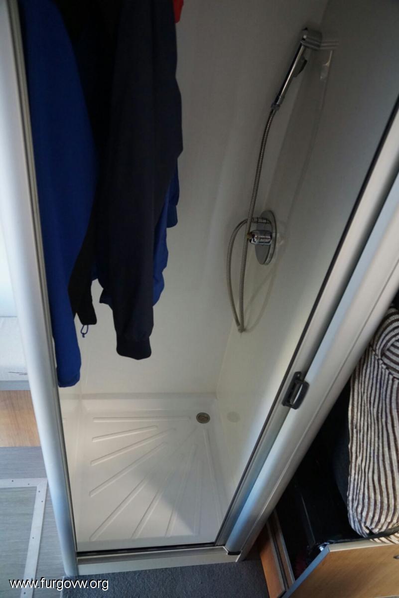

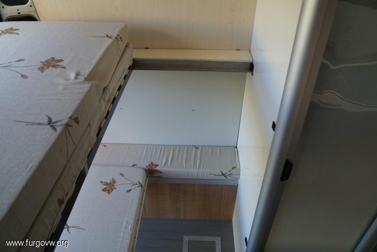

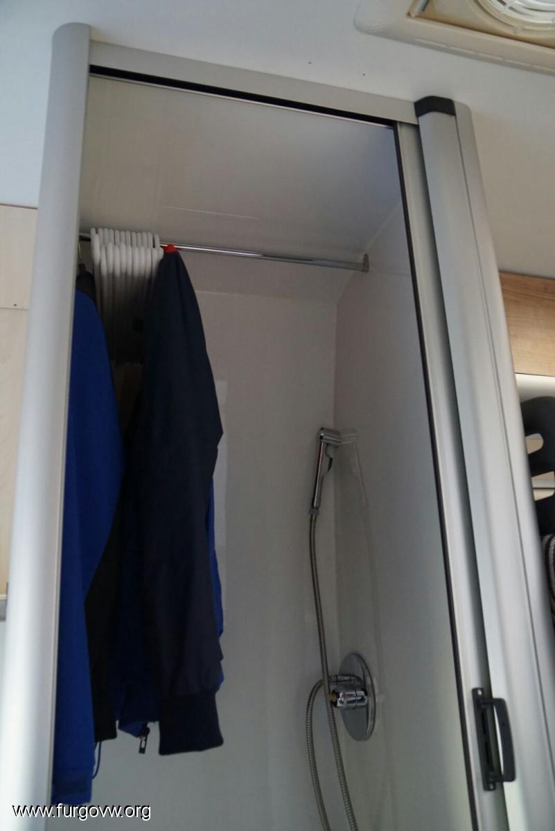

Bueno después de mucho tiempo y probar diferentes distribuciones os dejo alguna fotos de como la tengo en la actualidad con la instalación de la ducha fija:
Lo pasado ha huido, lo que esperas está ausente, pero el presente es tuyo.
MendiCamper
me gusta por una parte como has incrustado la mampara enrollable dentro de los perfiles de esquina y el tema de la cama de arriba que se pliegue y el sistema de amarre de ella me parece facil de hacer y perfecto para lo que es, enhorabuena!!
