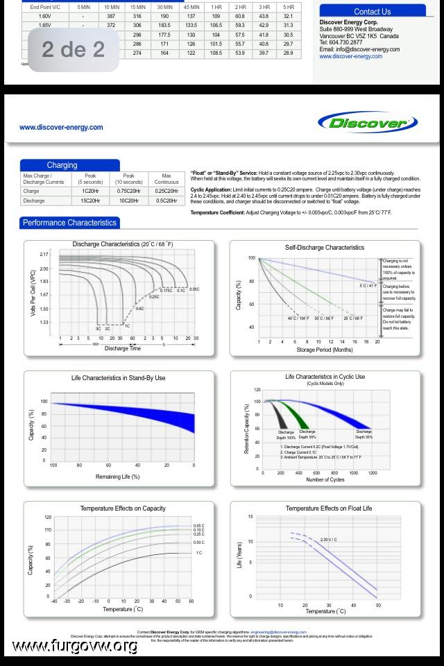

El otro día me puse en contacto con una empresa de baterías y pedí fichas de baterías AGM de 85 y 100 amp, mi sorpresa fué
cuando vi que no tenia bornes como las baterias normales. Pero digo yo, da igual noo? Si alimenta a todo lo que se enchufa que mas da el tipo de borne que lleve noo?
Ademas las medidas van bien para ponerlas debajo de los asientos, .
Se escuchan opiniones, y sin son buenas pediré precios para una compra conjunta, ya que tengo que comprar una bateria.

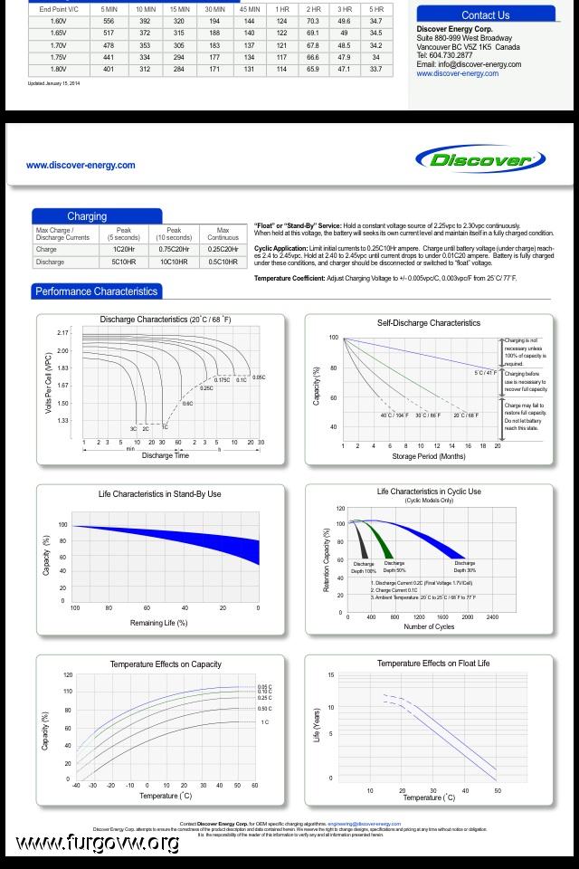

Alguno que domine en baterias. Como la veis?
Tengo precio para ellas, 135€ la de 85 y 138 la de 100, todo esto mas iva.
El precio variaría si se pide unas cuantas, ( compra conjunta)
Venga comentar algo, :P :P
