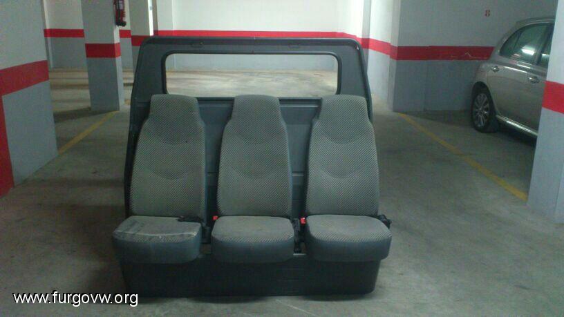

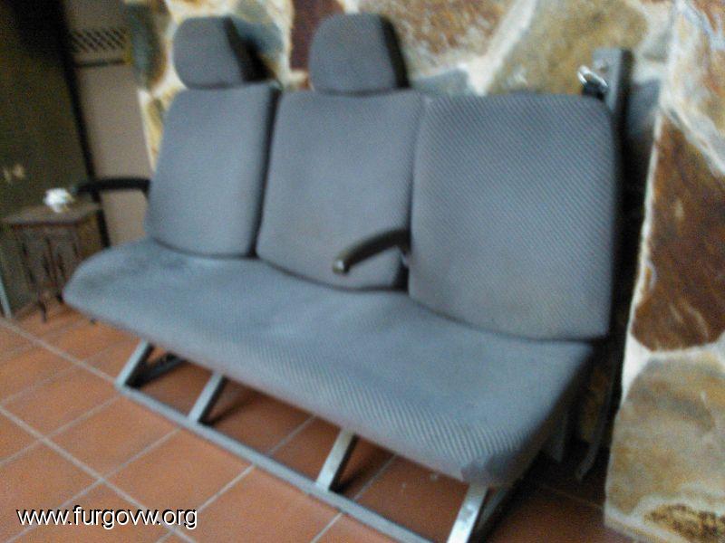

Hola a todos! :) Tengo una T4 homologada para 5 plazas. En la ficha técnica dice que es mixta adaptable. La cuestión es que los asientos de la segunda fila descansan sobre una chapa que forma una única pieza con la chapa de separación de la zona de carga. Yo quería poner asientos abatibles de cara a transformar el espacio trasero en dormitorio cuando viaje, pero con la chapa es imposible. ¿Qué puedo hacer? ??? He quitado la chapa con los asientos y el suelo está simplemente taladrado, no tiene anclajes para poner asientos abatibles, y tampoco sé si puedo viajar sin la chapa de separación de carga. Es posible colocar esos anclajes de manera legal? Alguien conoce algún taller recomendable? Me muevo entre Granada y Cádiz, pero no me importaría viajar a otra provincia con tal de solucionar el problema. Por favor si alguien controla del tema y/o se ha visto en un caso similiar, le agradecería la ayuda, que estoy bastante perdida en este tema. He colgado fotos de los asientos en la galería!!.  .fotografo

tendras q comprar los asientos abatibles, suelen venderlos por 200€ aprox. no te olvides de los 8 tornillos setas para anclar los asientos. los ajugeros del suelo de la furgo en teoria tendrian q coincidir con los asientos q pongas. lo mas dificultoso las tuercas para anclar los tornillos setas  En la furgo de un amigo asi lo hicimos te pongo una foto del armazon q el llevaba le falta el separador q se rompio
