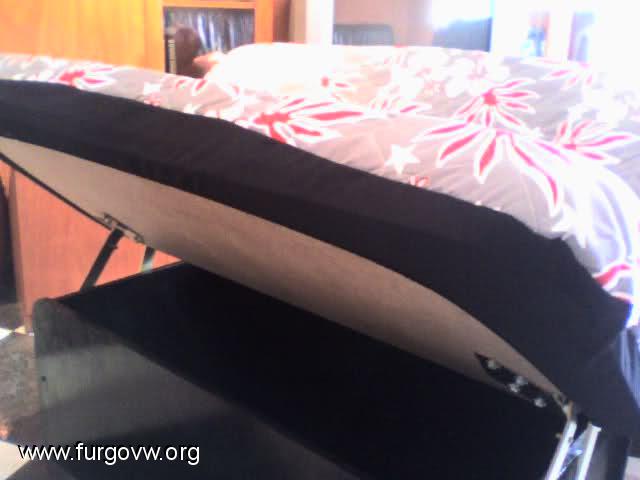

Pues eso, como ya me estoy jartando de ahorrar para el arcon de roulot, pues me he construido uno de madera para ir tirando hasta que tenga pasta. He tardado bastante poco y no ha quedado mal del todo...
Haber si lo monto en la furgo y ponfo unas fotos del resultado final...

Bueno, pues la cosa ha sido bastante simple

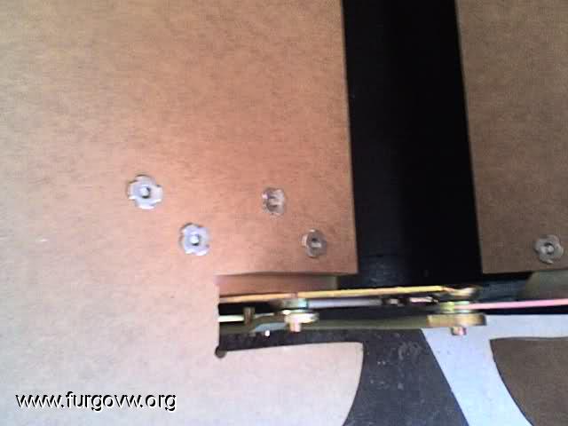

Primero compré las bisagras de Roulot, las de 90 eurazos que permiten hacer el asiento-cama.
Luego la madera. para la base he utilizado okumen y para el respaldo y el asiento DM, he utilizado restos de madera que me han dado en el curro, la he unido mediante galletas y espigas para madera y lo he reforzado con angulos metalicos del leroy.
Todas las fijaciones de los herrajes, tanto al arcon como al asiento y respaldo, las he hecho con tuercas empotrables a la madera.
Lo mas dificil ha sido escojer la medida del asiento ya que todavia no tengo muy claro si poner muebles o no. De momento pues he dejado hueco para meter las tablas y demas apechusques.
Las espumas ya las tenia, restos del teatro de la zarzuela, en los que habia estado durmiendo directamente en el suelo de la furgo. Bueno y finalmente la funda de asiento de tribusurfers que me regalaron los reyes magos el año pasao....

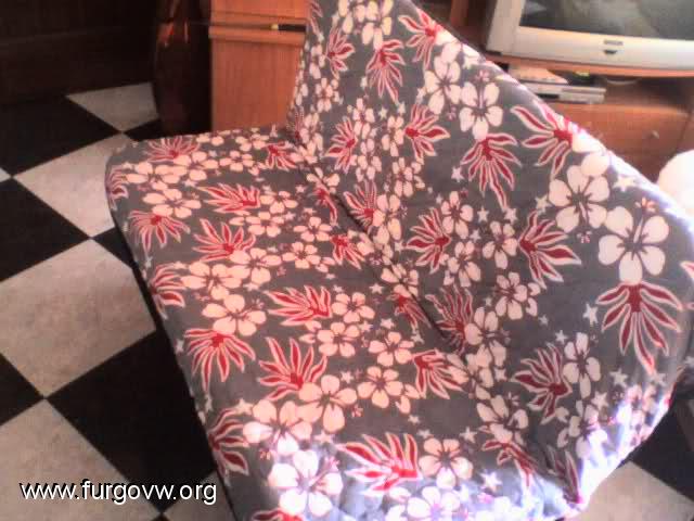

La tela es una funda que me compré en una tienda de surf para reyes del año pasado, es una funda de asiento de coche que iba a poner en el asiento doble de alante, pero que me ha venido ni que pintao a la medida de los asientos...

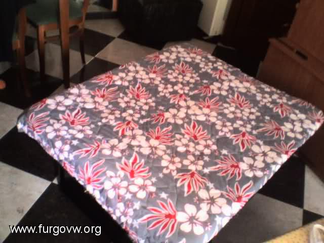

Por lo demas es  una caña, ya lo estrené  ;D jeje se pueden colocar en 3 posiciones. Mirando hacia alante, hacia atras o en posicion cama. La cama la complemento con unos armarios y una bandeja trasera. Me queda una cama de 200x150 o algo menos.
