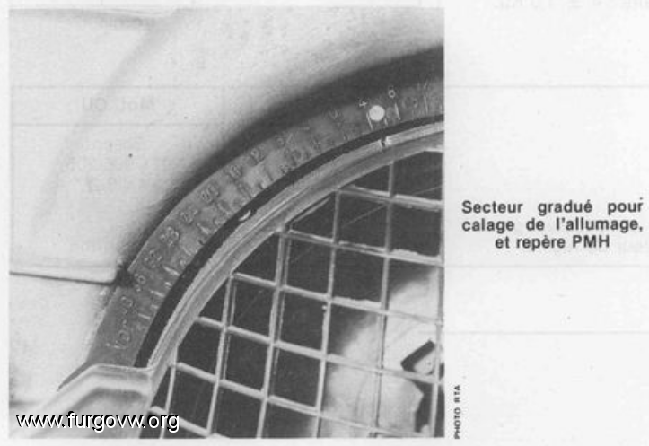

podrías avanzarlo hasta 6º (en el manual te da 5º +-1º... si te pasas puede haber picado de biela y lo que consigues es frenar el motor, al combustionar la mezcla antes de tiempo la explosión choca con el pistón que aún está subiendo y se frena, no ganas nada y las bielas, casquillos, etc etc sufren los golpeteos
ese punto blanco te indica los 5º (+- 1º)
