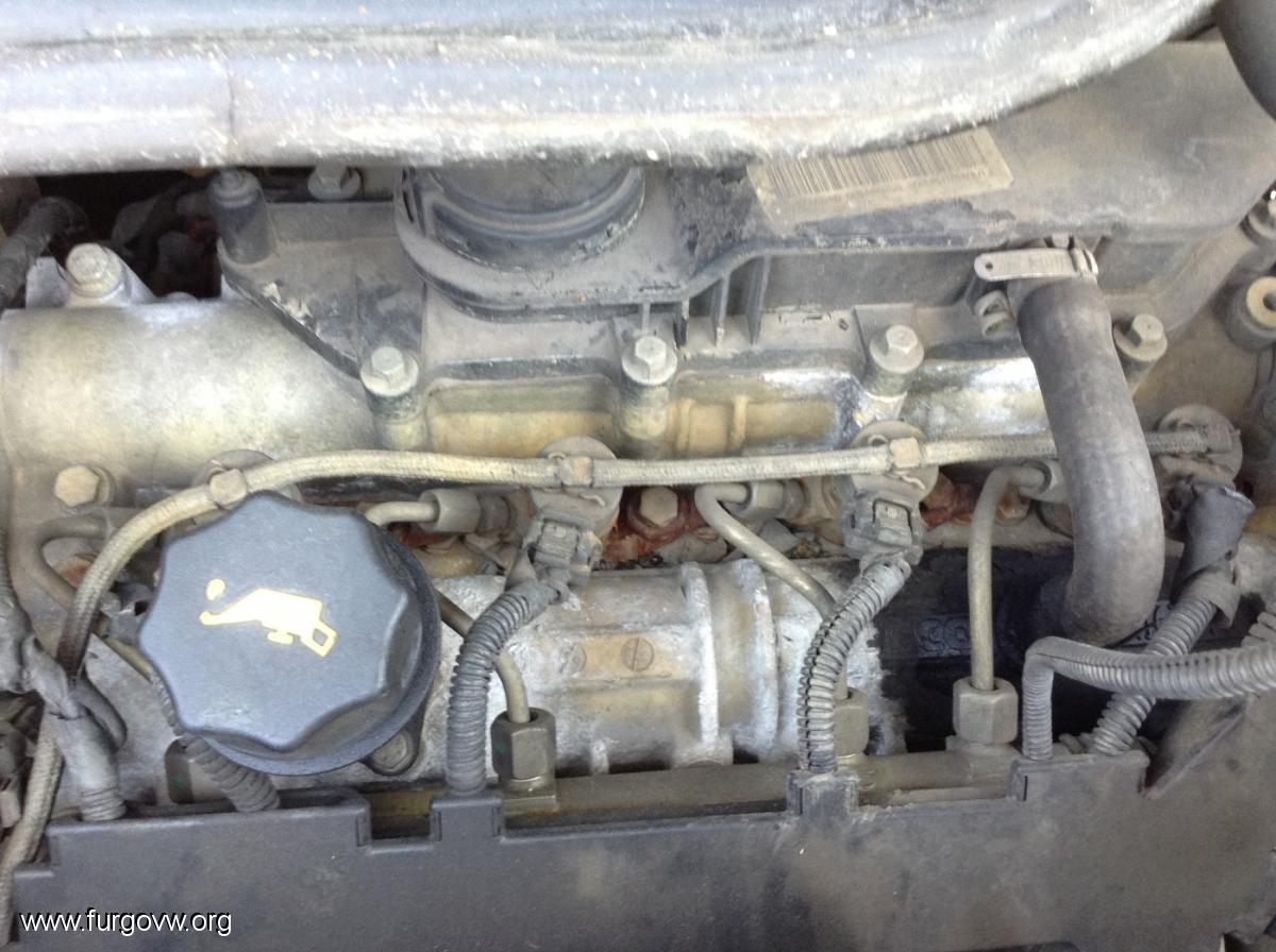

Pierde en una salida superior que parece de gases. Es un multijet de 130 cv de la version del 2008.
Es ese que se ve a la derecha.
Sabreis decirme que es ese tubo?
Tendra algo que ver con la egr?
Thunderstruck
ivovan
Sí eso es el desahogo de gases de aceite, imagino que te los llevara a la admisión, no creo que tenga nada que cer la egr es que te baba un poco de aceite, puedes sacar el tubo y limpiarlo  bien y a partir de ahí vas mirando a ver si vuelve a babar y cuanto tardañ pero no es un problema.

Gracias ivovan, mi plan es sustituir ese tubo y listo.
Seguramente la goma a perdido ya su flexibilidad.
