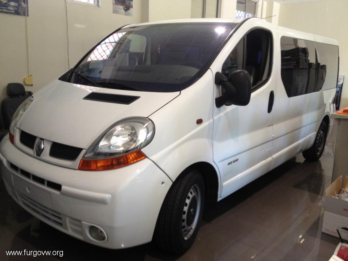

bueno pues aqui ire subiendo fotillos de mi nuevo proyecto en esta trafic 1.9 , de momento parachoques y molduras pintadas blanco, lunas tintadas y matriculas ecoplac.
por dentro totalmente pelada  ;D ;D
enjoy the ride!!!

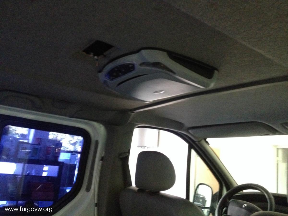

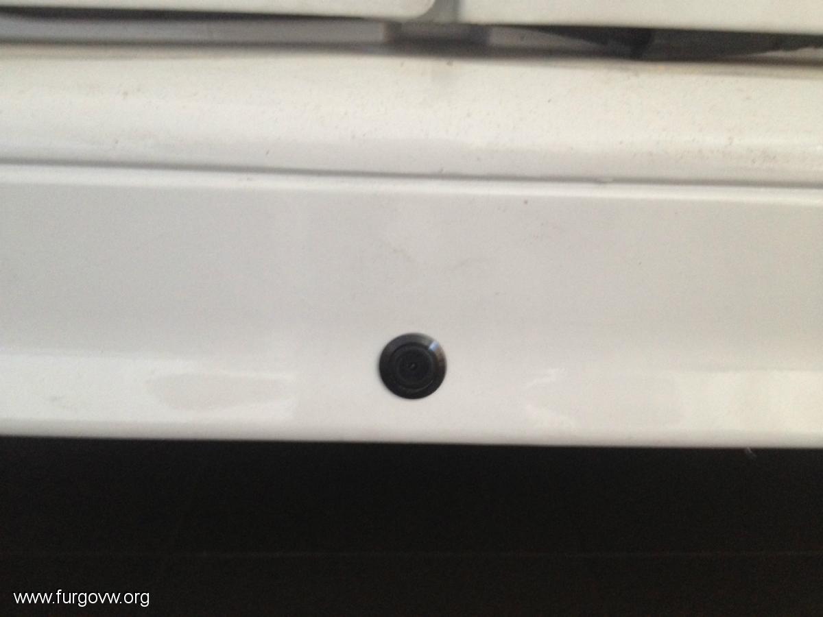

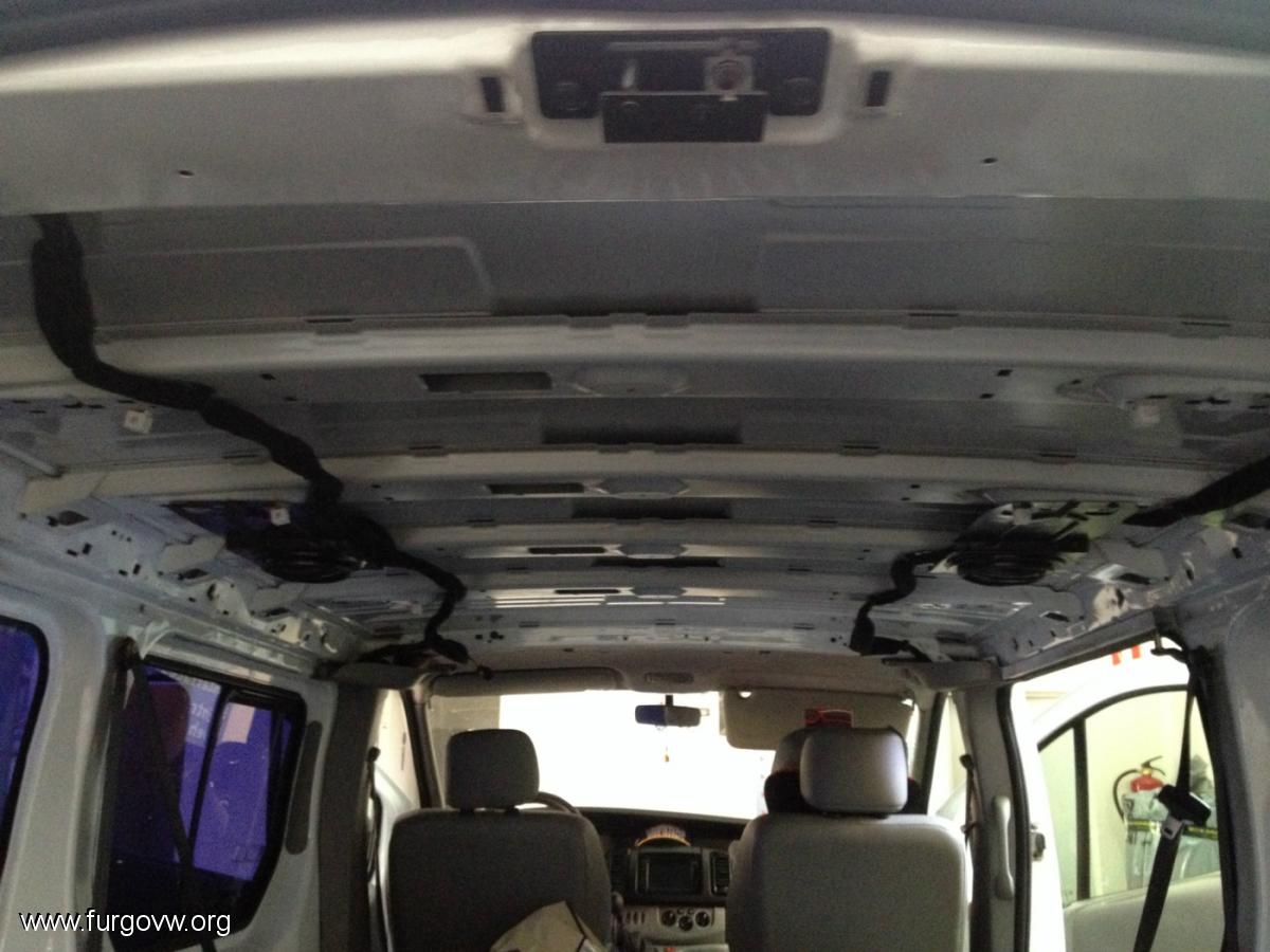

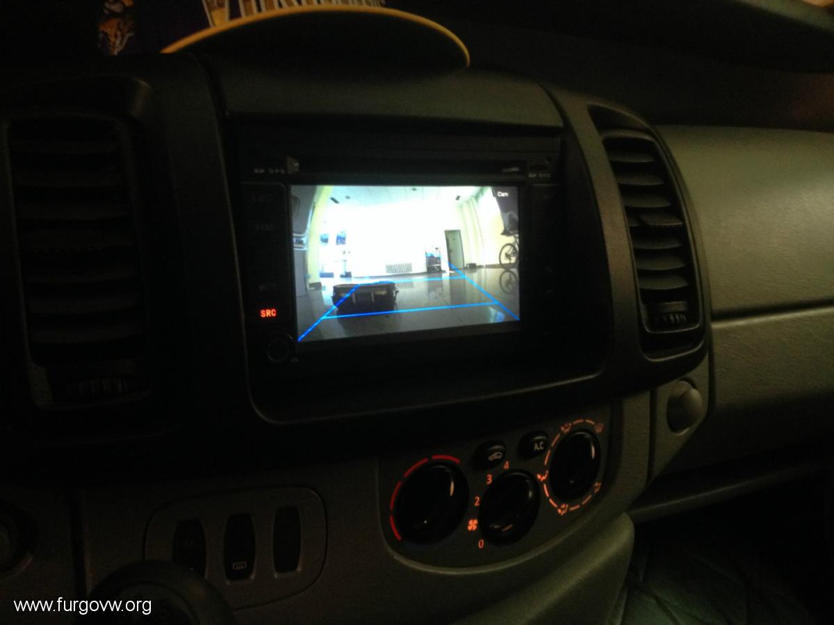

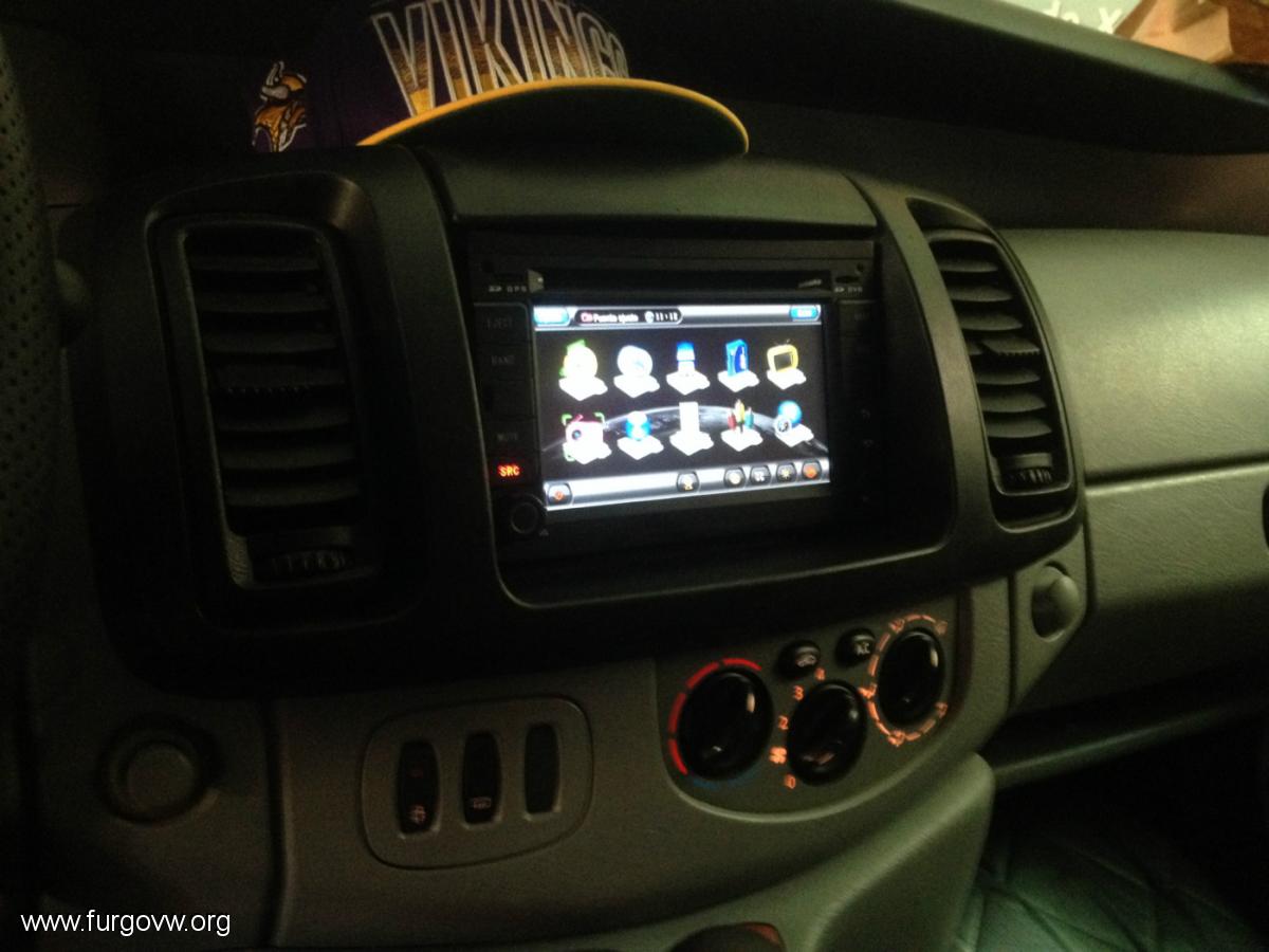

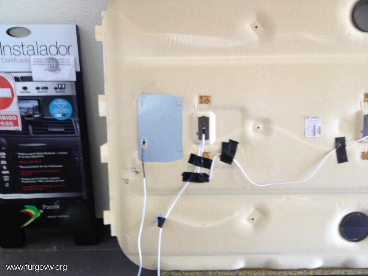

bueno pues aqui os dejo unas fotillos de lo que le he hecho hoy..... navegador con tdt, camara marcha atras, aislamiento techo, pantalla techo.
Empezado por navegador tdt:
camara:

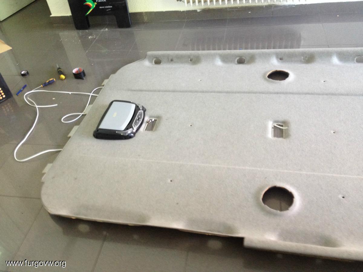

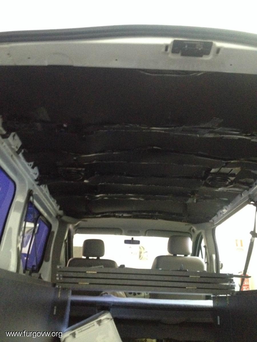

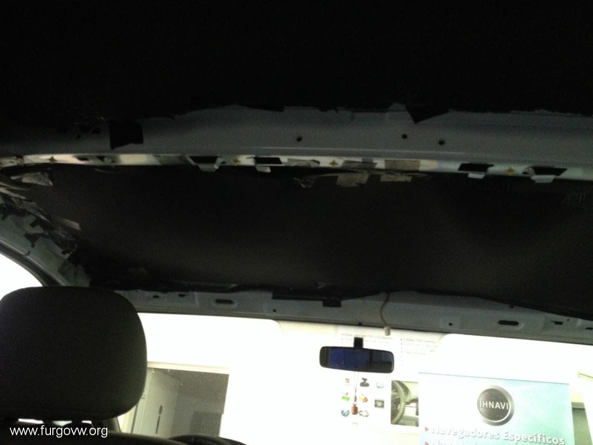

desmontando techo
aislamiento kaiflex 20mm

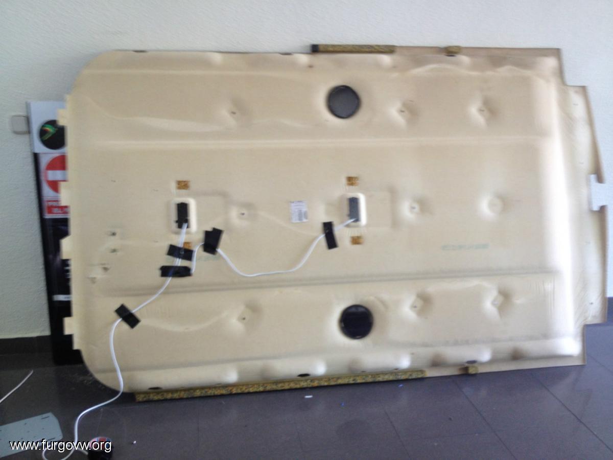

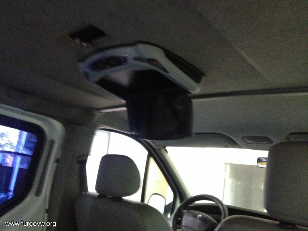

aprovecho y pongo pantalla techo

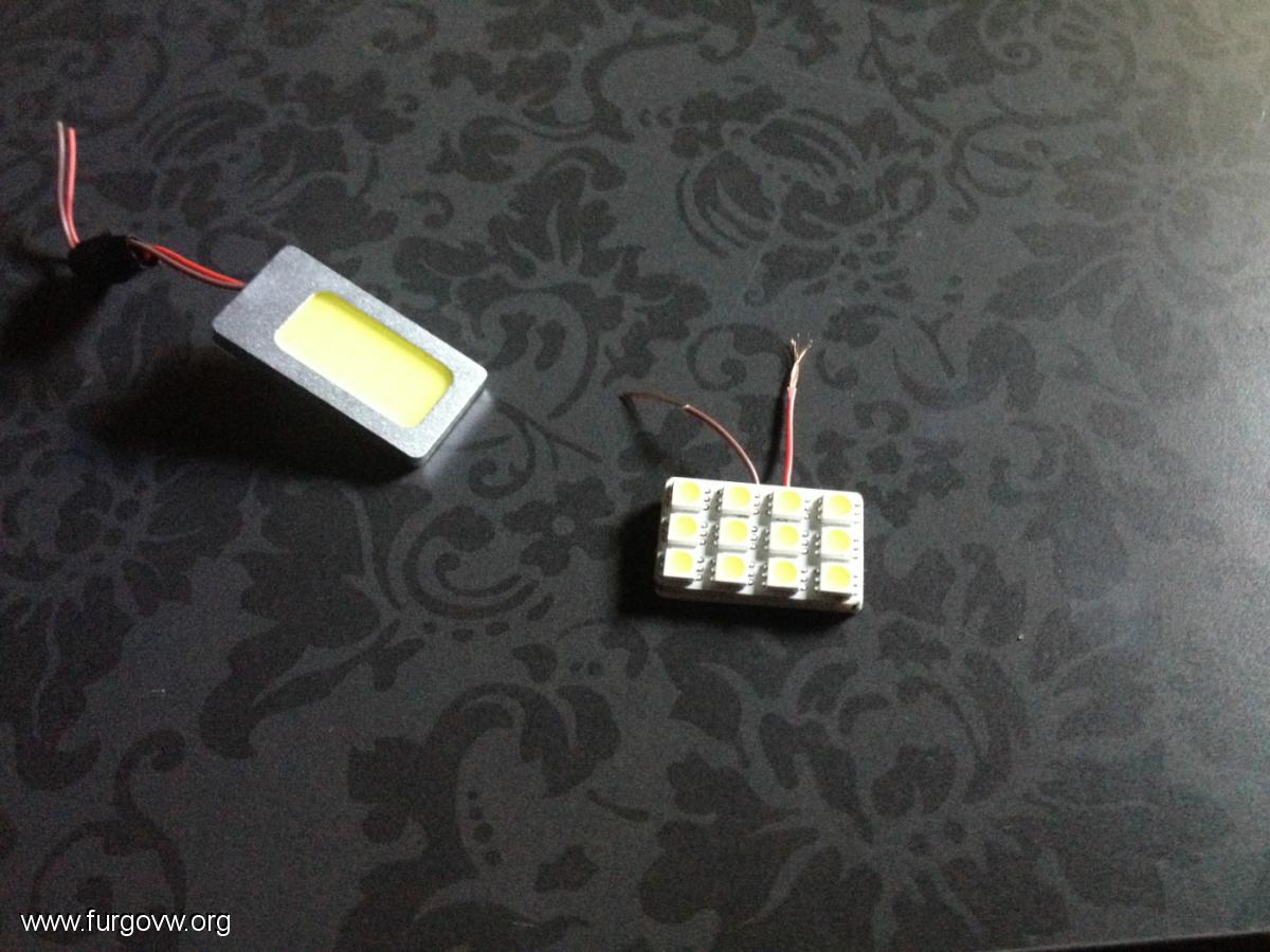

he quitado los conectores de los plafones le he metido unas placas led que alumbran un monton y voy a hacer las conexiones a la segunda bateria para poder encenderlas luego desde interruptores

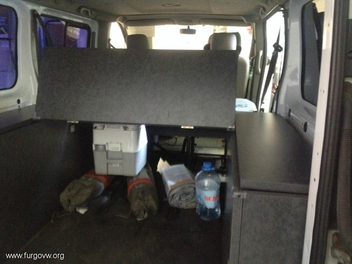

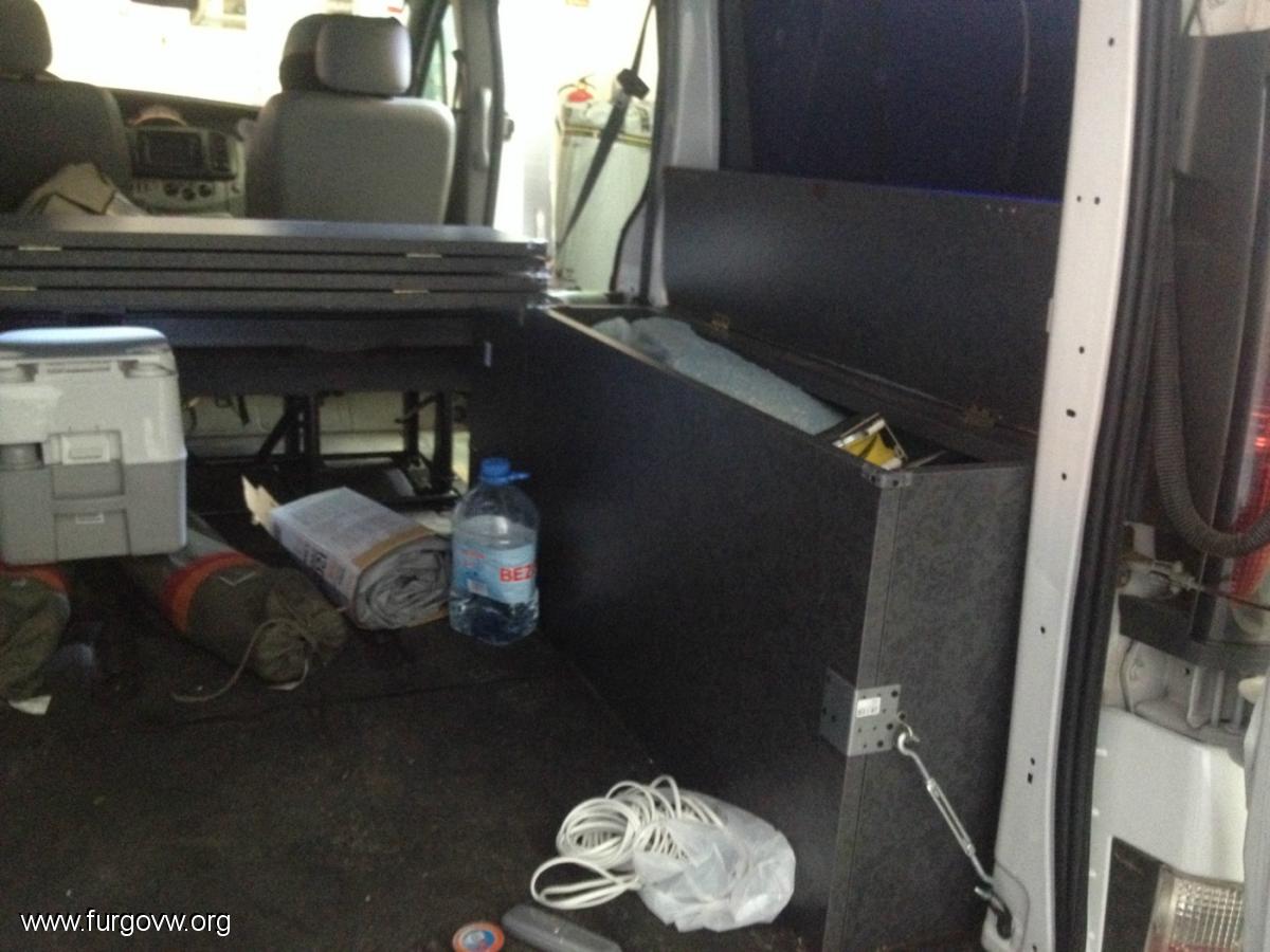

nada mas comprarme la furgo le hice unos arcones para ir tirando poder dormir y demas, ahora los voy a quitar pq quiero hacer salon enmedio y retrasar los asientyos a la ultima fila, os dejo las fotos por si a alguien le viene bien, hice el mueble con maderas de aglomerado ya chapadas con un dibujo de florecillas

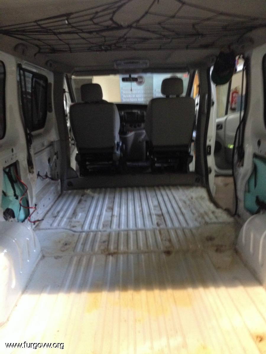

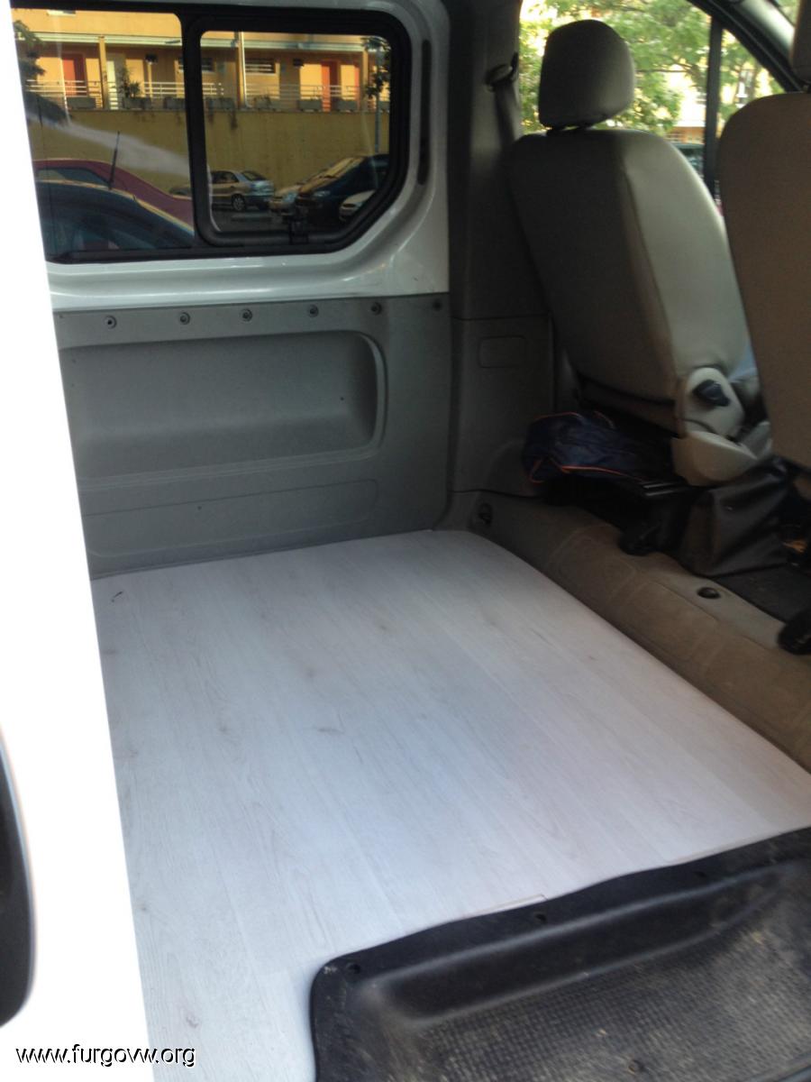

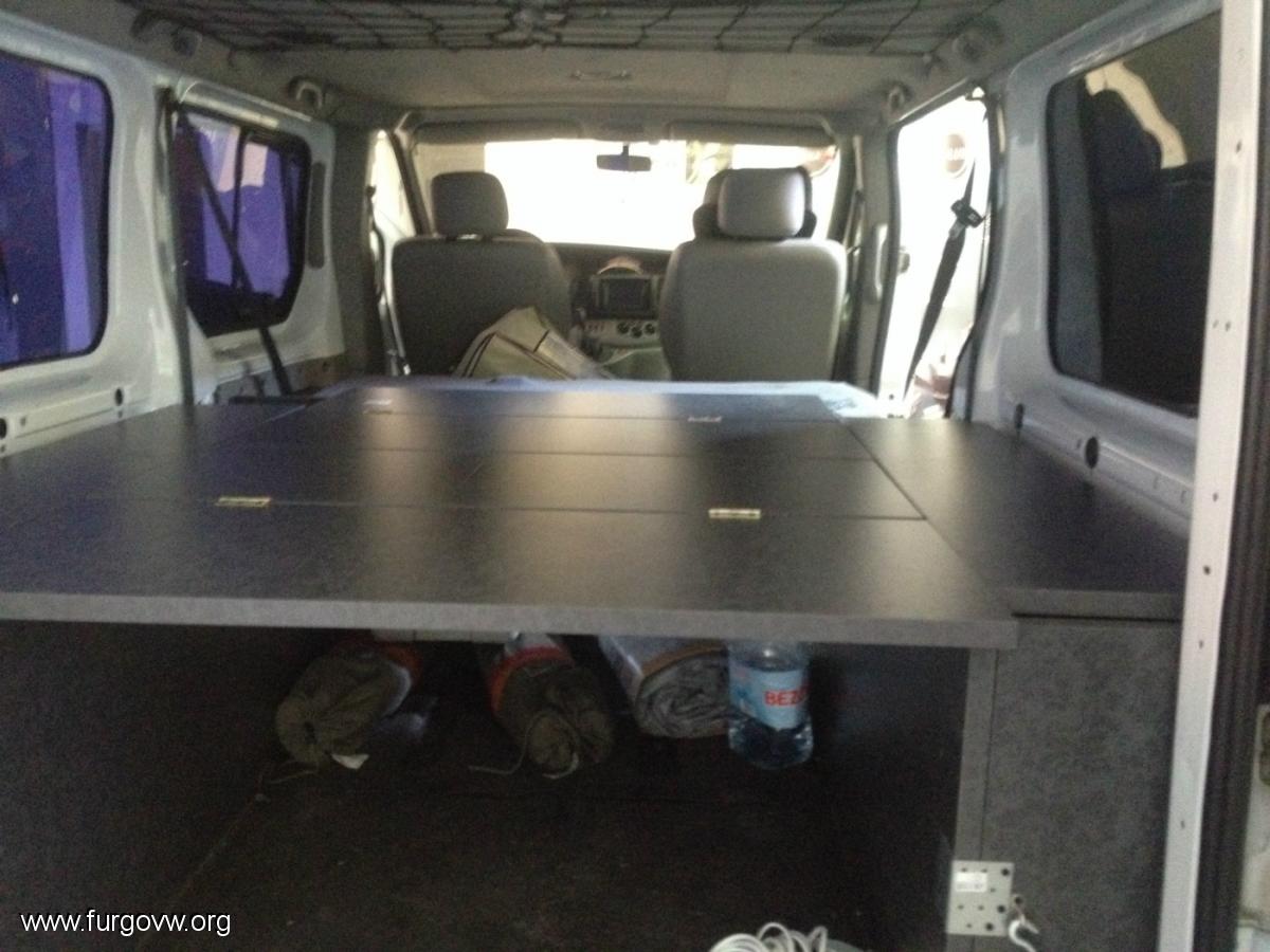

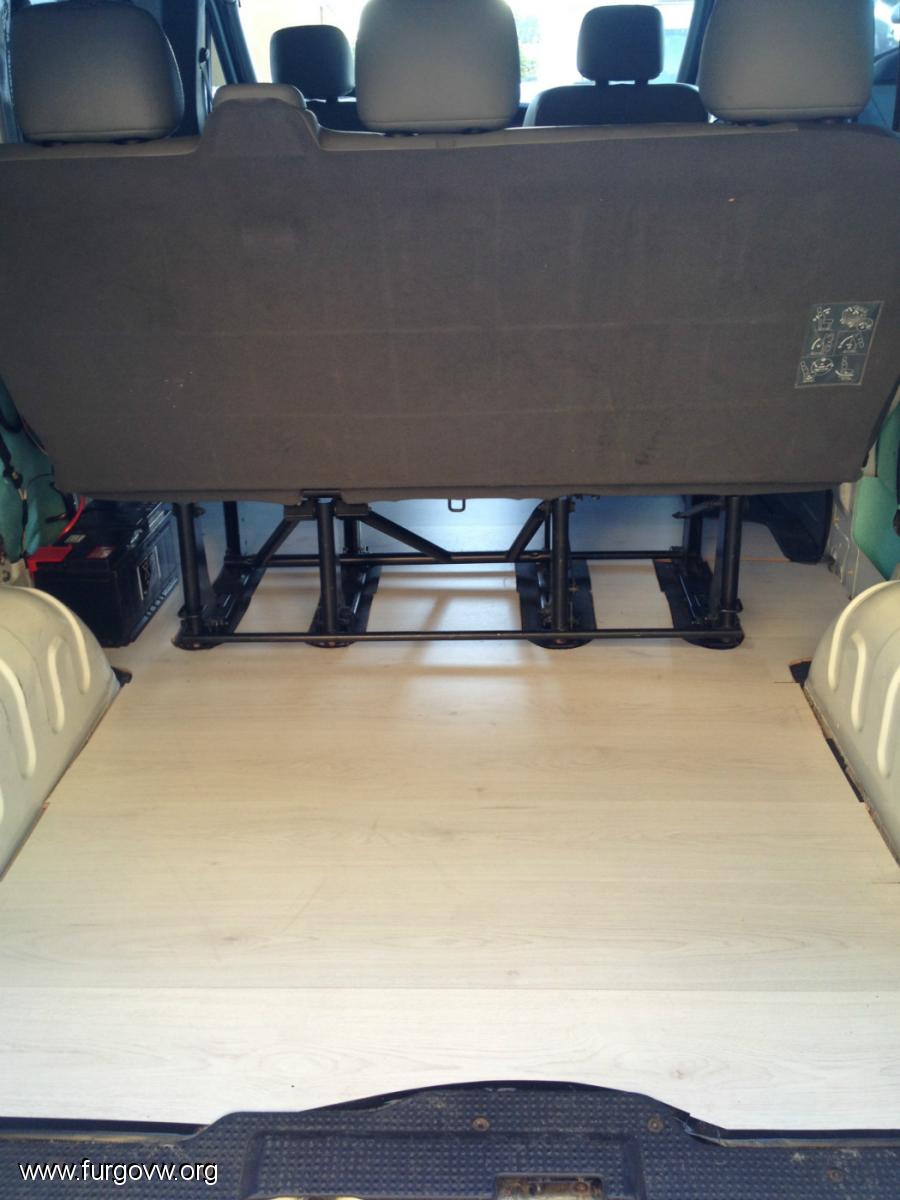

seguimos aislando suelo, instalacion tarima y segunda bateria
he retrasado el asiento a la parte trasera y la segunda bateria en el hueco del lateral del asiento, le voy a hacer un cajeado
ya tengo el salon listo para amueblar
