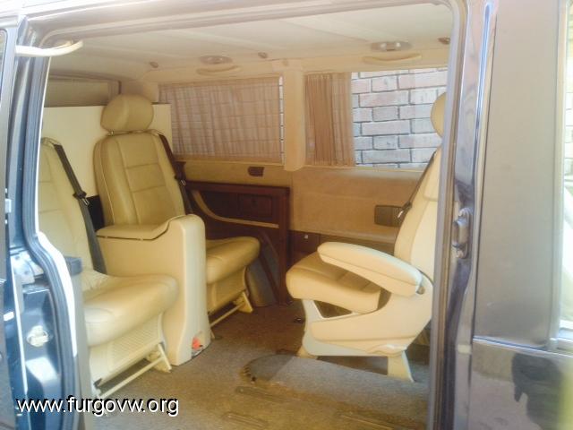

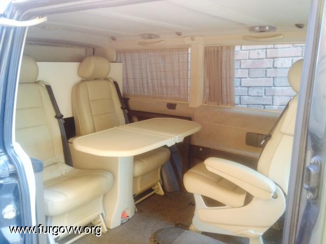

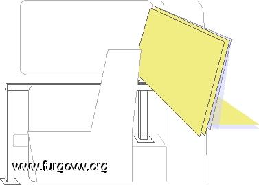

Buenas,

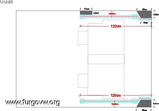

La intención és hacer una camperización muy simple que permita respetar la versatilidad que tiene de serie esta furgoneta. La idea es poder utilizar los sillones que són supercomodos y se pueden anclar en varias posiciones pudiendo obtener un salon de 2 o de 4 si en algun momento es preciso.
La mesa plegable de serie seguramente no es lo mejor para una camperización porque abulta un poco, pero por otro lado es muy muy practica y se puede accionar solo la mitad si es preciso.
Seguido pongo unas fotos del proceso que ahora se necuentra bastante avanzado, pero que siempre se agradecen ideas o comentarios..  :roll:

karpediem1977

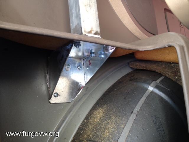

Buena idea compi. Los paneles y anclajes son distintos a Los mios.
No joderas el panel apoyandolo en el?
Seguire la camperizacion..

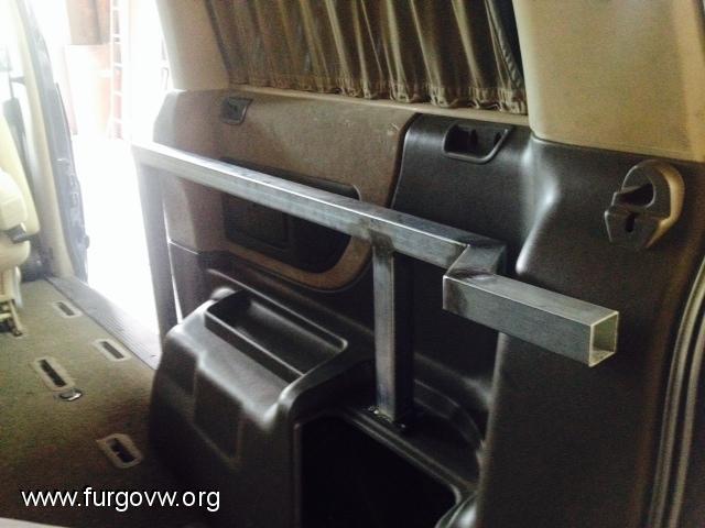

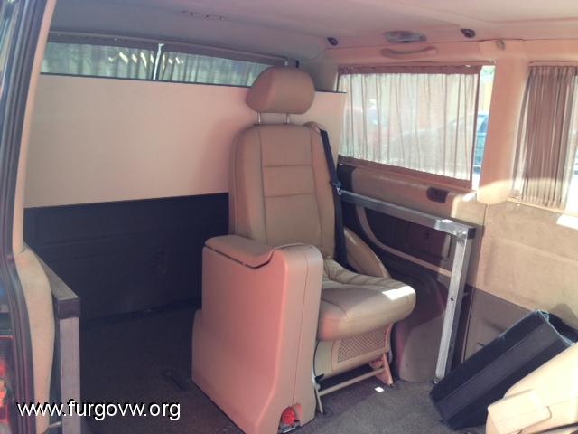

uricamp
No! La pletina va apoyada en un soporte interior. En el plastico solo, duraria 1 telediario. En cuando pueda le hecho unas fotos. ;-)
Cita de: karpediem1977 en Mayo 08, 2014, 11:58:38 am
uricamp
Este es el soporte nonde se apoya la pletina.

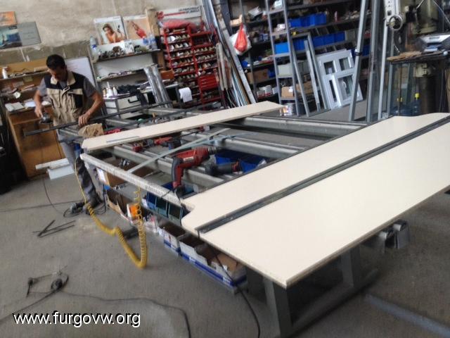

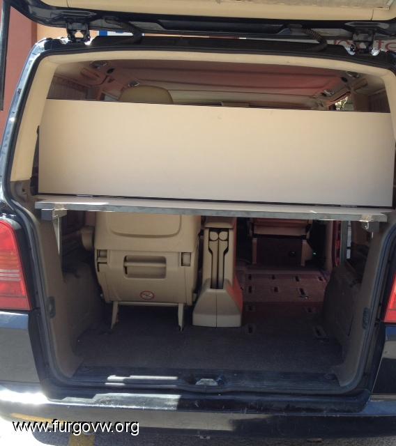

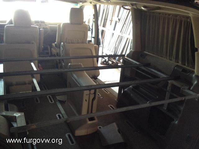

siguiente paso, montar los tableros con los refuerzos:

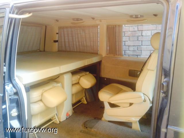

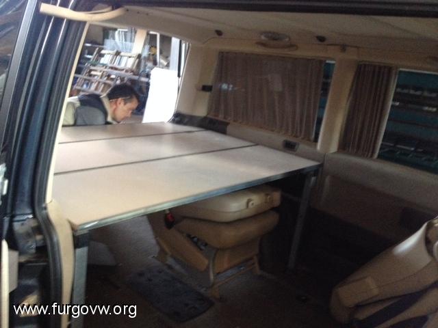

Voy actualizando!!  La cama ya está terminas, ahora estoy ya pintando la estructura. Así queda sin pintar:

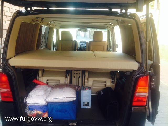

Hola de nuevo!
Llevo un tiempo sin conectarme y no he podido actualizar el hilo. Finalmente ya está toda esta primera fase terminada y el resultado ha sido genial.
Hemos hecho ya unas salidas con ella y estamos más que encantados!!   .palmas   Estructura y asientos se sacan en menos de 5 minutos, con lo que tengo toda la capacidad de la furgoneta.
En una segunda fase vendrá el turno de la 2a bateria, calefacción, aislamiento.. Pero de momento es algo que no nos urge pués la disfrutamos mucho tal y como esta.
