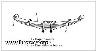

Yo tengo el mismo ruido... Podéis poner alguna foto para saber exactamente que son los bulones?
albert93
Mayo 22, 2014, 21:43:30 pm #4 Ultima modificación: Mayo 23, 2014, 00:15:12 am por albert93
Es parecido a un pasador, en la imagen es el numero 3.
