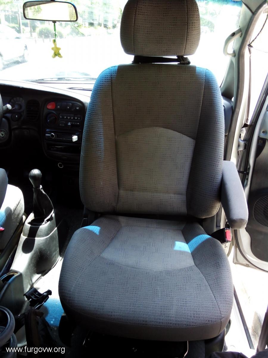

hola buenas este es mi primer mensaje de brico.
espero no seais muy duros jeje.
decir q siento la calidad de las fotos y el proceso del brico ya que no puedo estar sacando fotos del mismo ya q lo hago en el currele jeje
bueno al lio
lo primero si lo haces es bajo tu responsabilidad.
esta basado en el brico de fer.erredos muchas gracias por cierto.
materiales:
dos chapas en mi caso de 5mm hierro si puedes acerlo de inox mejor
medidas 370mmx470mm
tornillo metrica
20
2tornillos metrica 8 largo 50
8 tornillos conicos metrica 8 largo 40

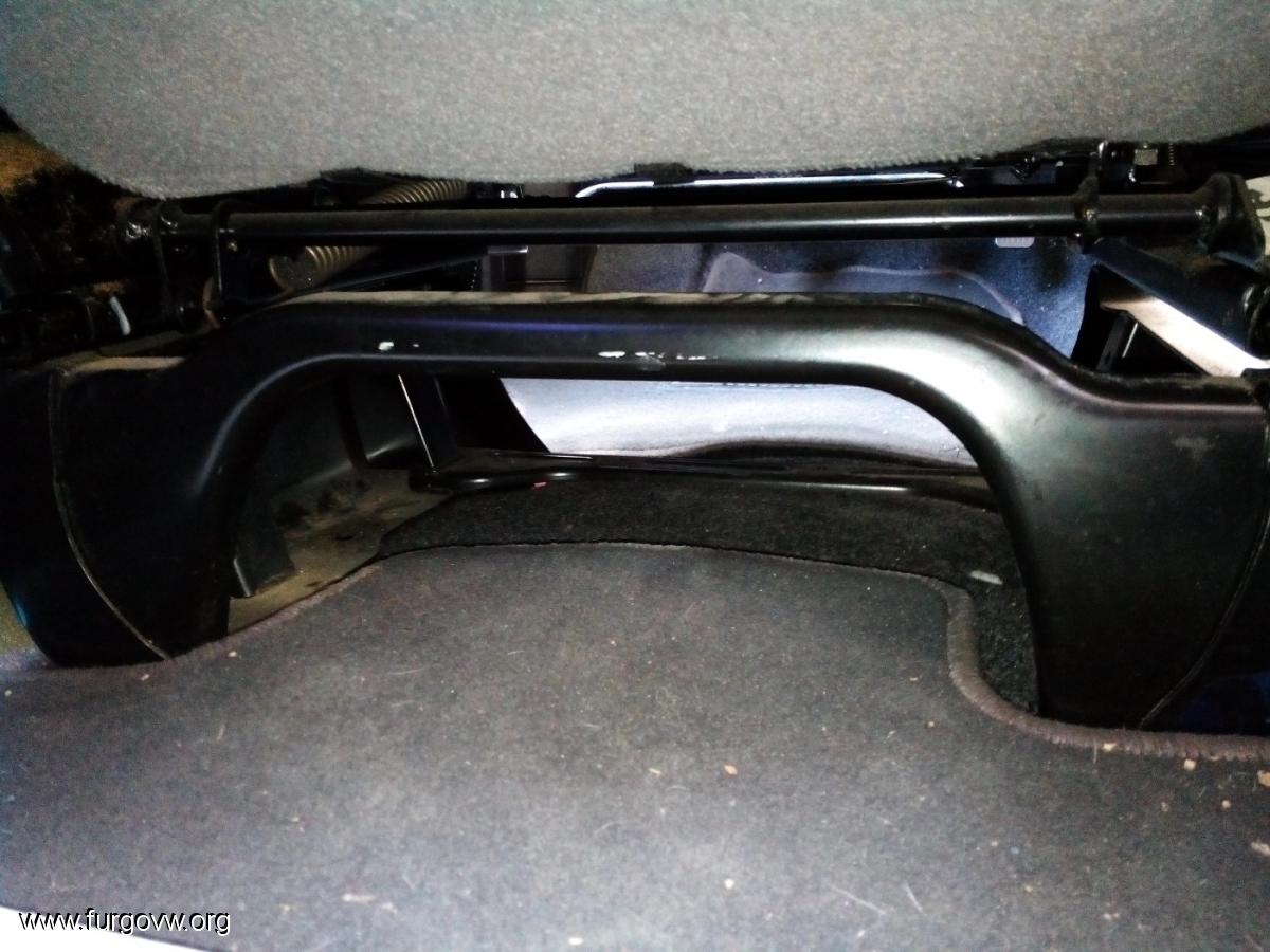

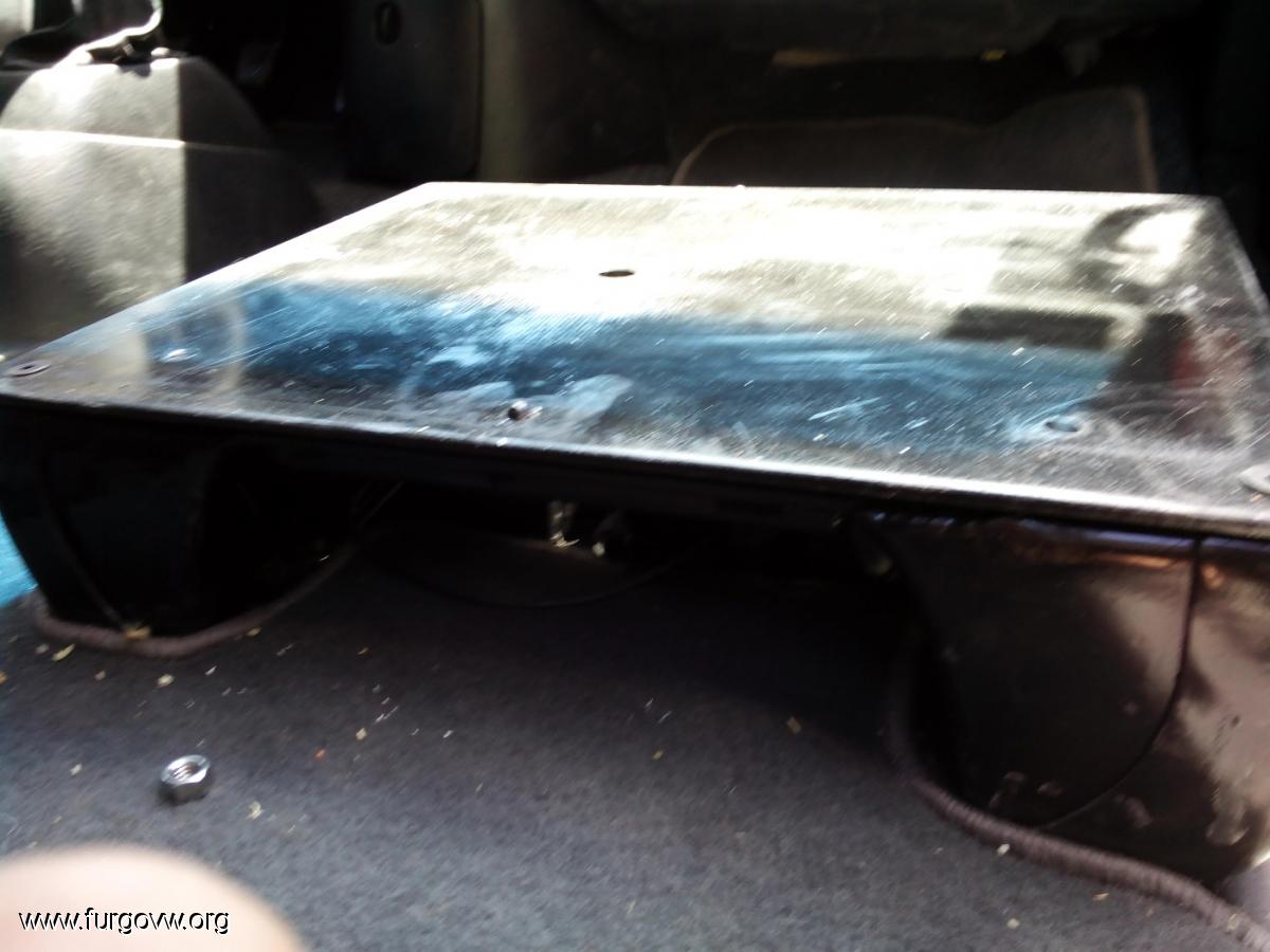

lo primero q tenemos q hacer es cortar el puente que viene en la base y soldarle una pletina para que quede plano yo le puse una de 30x5
y asi el resultado
seguimos

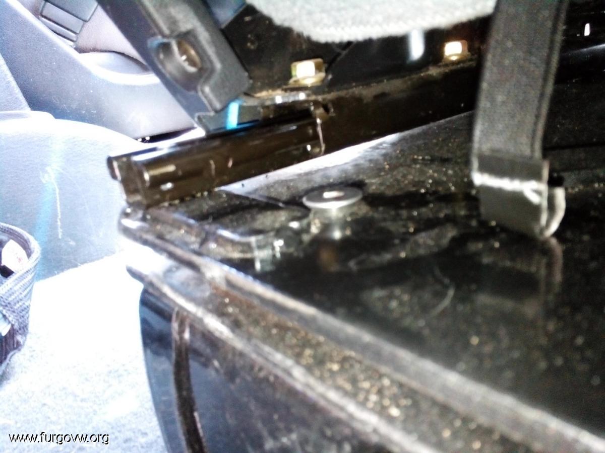

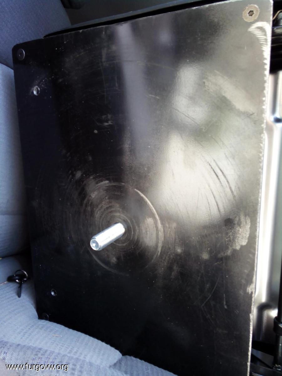

tomar medidas de la distancia de los tornillos taladrar .

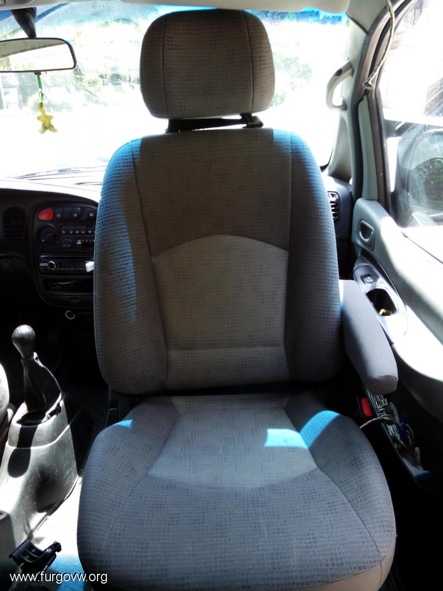

taladrar el centro pero desplazar 3cm hacia la parte mas pegada a la palanca de cambios ya que si taladramos justo en el centro cuando giremos el asiento nos pegara el reposabrazos contra la puerta.
consejo talarar las dos chapas juntas para que coincida luego todo
luego los avellanar lo taladros de 8 porla parte que vaya en el interior para que la cabeza de los tornillos no sobresalgan
quedaria asi
tambien taladrar en la parte que quedaria mas pegada a los asientos traseros  para impedir que gire mientras edtamos en marcha

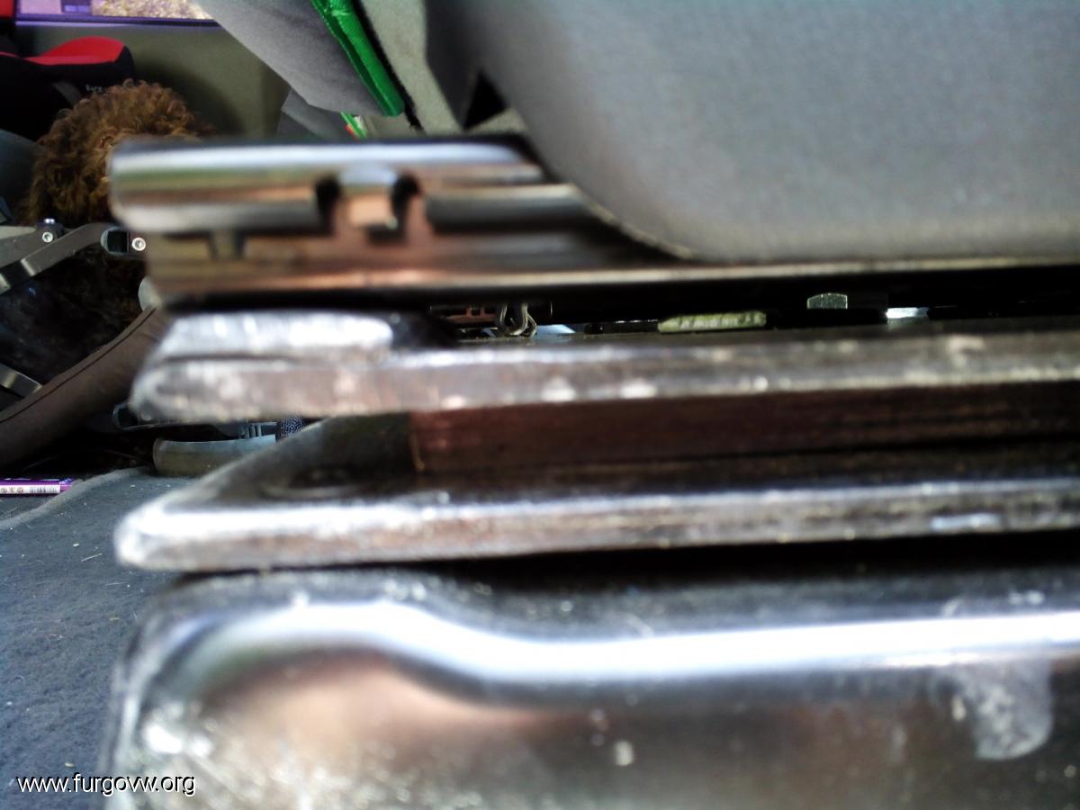

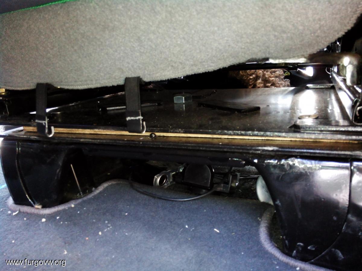

luego taladrar el separador entre la chapa de arriba y abajo yo he utilizado una tabla fer.erredos utilozo teflon pero yo no he encontrado....bueno si pero ese trozo costaba mas de 100 euros
tambien hay que poner algo en la chapa que va al asiento para que pueda moverse hacia delante y hacia atras.
yo en mi caso he soldado unas pletinas de 5mm suficiente para salvar los dientes donde encajan lad guias
tambien he soldado unas pletinas para darle fuerza a la chapa

yo tengo las bases version 1.0 que hizo spin y la verdad que van de fabula, este puente las he probado 4 dias por asturias y sin problema! lo unico que en mi caso mas que molestarme el reposabrazos (por lo que el ha despazado el eje) lo que me molesta es la nevera que la llevo entre los dos asientos delanteros... pero ya estoy dandole vueltas al coco para solucionar el tema...
tengo unas fotos echas con las medidas que prometo poner no tardando mucho, con el permiso de spin...
Al final el tema de la base, como no tenia tiempo para soldar la pletina y necesitaba colocarlas para irme de viaje, fui a un desguace compre una base fija de una h1 (4€) la corte.... y puse la base giratoria encima... lo que fue una solucion provisional... puede que se converta en definitiva por que la verdad que la rigidez que da la chapa de 5mm no hace ni falta...
anteriormenete habia pendado en hacer como paco pepe o demon, poner el asiento de atras alante, pero me pasa como a spin necesito normalmente las 4 plazas... no obstante si os animais a cortar las guias como dice paco pepe, hacer lo mismo que yo.... desguace... dos guias por poco dinero... y asi teneis las cortadas para delante y las normales para detras y arreando....sacar el asiento del carril de las guias es muy facil por que va con unas rueditas...
para le tema de la bateria debajo lo veo un poco justo, (os mido el hueco que queda debajo de la base y os lo digo )pero quizas para la calefaccion si... cuando suba las fotos intento poner una del hueco que queda... ami me va de lujo por que ahi llevo una cajita de herramientas y una caja fuerte
