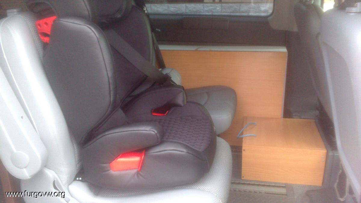

Estos son el cajón de juegos y a la vez peldaño(el asiento de la cria va allá y se sube sola...) y el cajón lateral para mantas y demás

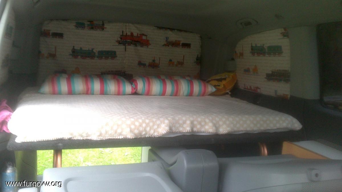

Parte trasera de la cama(120x145) y cortinas y parasoles

El cajón lateral aprovecha el "hueco" que hay pero elevándolo hasta debajo de los ceniceros casi. ajusta a la perfección con el asiento quitando el reposabrazos, "empotrandose" de manera que casi sin tornilleria se puede poner. Metemos varias mantas, y sabanas de recambio( con niños-2- siempre son necesarias jajaja), un edredón, almohada, y otras cosillas. Vamos, que es gigannnteeeee. Me queda escoger una tabla bonita para tapa(la que hay es de momento)y ponerle unas bisagras que se aguanten al ser abiertas(si es que las hay)
El del suelo sirve para meter juguetes a trisca, pues aprovecha también el espacio bajo el asiento. Y a la vez la niña se sube sola.

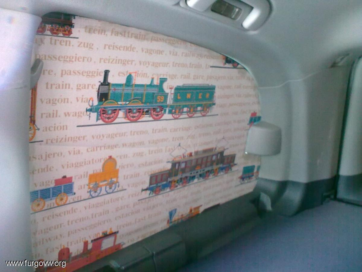

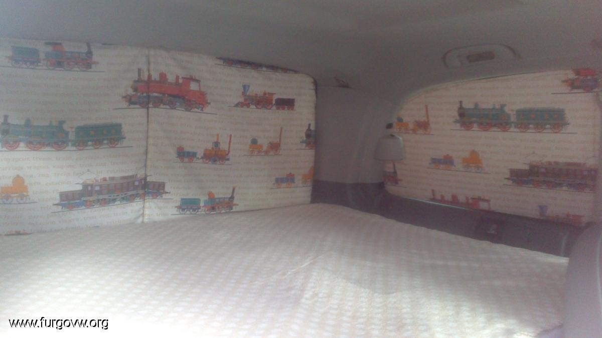

Puse dos cortinas de trenes con corchetes y velcro al medio atrás(no estoy muy convencido de como quedo pero bueno) y parasoles de madera forrados también a "juego de trenes" jjj en las ventanillas traseras. Hechos a medida con cartón y luego cartón prensao de ese marrón, quedan perfectos. Tengo pensada una red porque es mucha altura(la cama va por encima de los asientos) y un peligro para  los críos pero no se como hacerlo todavía.
RuloBraña
Otra de las cortinas y parasoles donde se ven los trenes. Mi suegra se dedico a esto de las telas hace tiempo y es una manitas... La cortina va en negro por el otro lado. Las ventanas cartón prensado-pintado.
RuloBraña
La otra ventana.....también con trenes jejejej. A la cría(3 añitos) le encanta. El otro no se entera que tiene 7 meses jjjjj
Tienen un fallo que me dolió mucho al no poderlo remediar pues no hay mas tela como esta, y es que la chica que me vendió el pegamento me dijo que era incoloro, lo cual no es cierto, me dejo unas manchas horribles en los bordes, como se puede apreciar. supongo que las ribetee en gris con el tiempo.

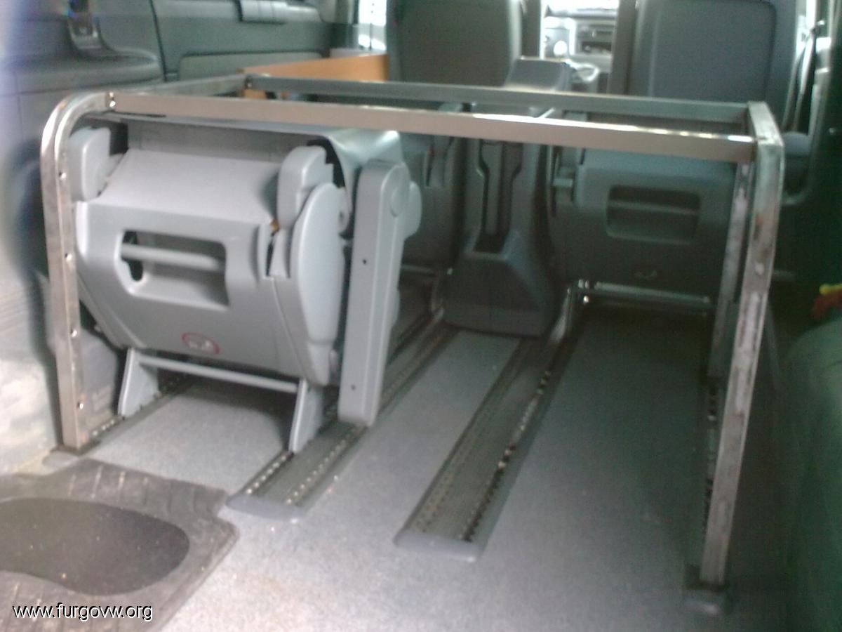

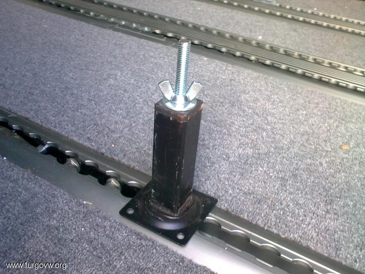

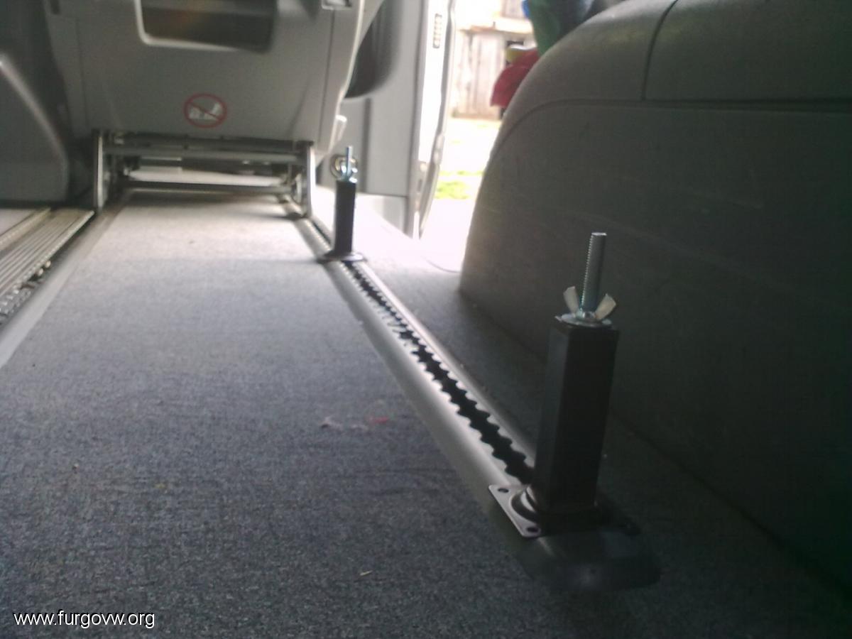

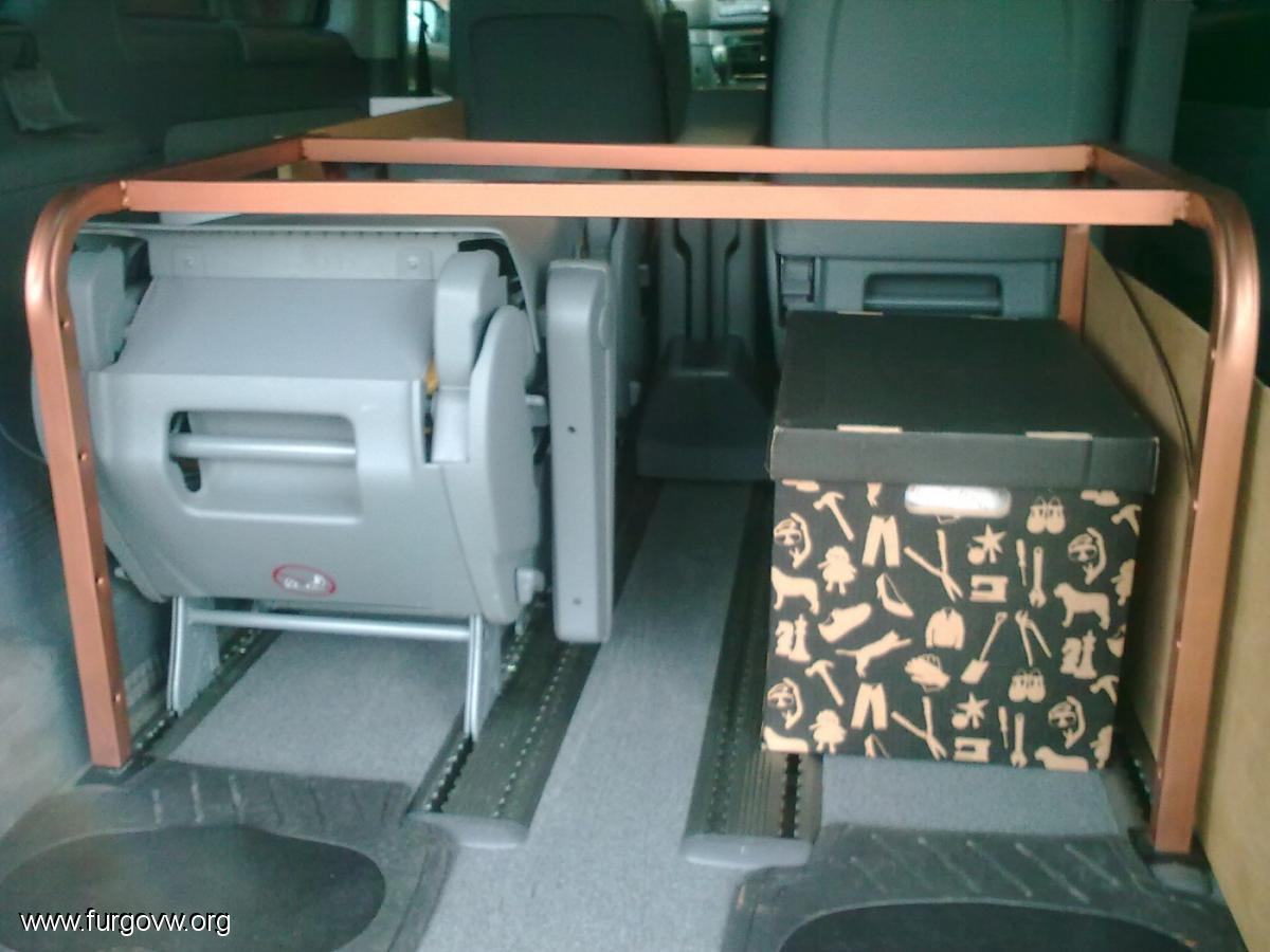

Fotos del invento para poner la estructura de la cama.
Son patas con una varilla arroscada y tuerca de seguridad bajo el rail, y como veis una palometa que lo "atornilla" o fija. Sobre ella se encajan las patas que son de un somier cortado a mitad.
Lo tengo que mejorar por seguridad, pero esto es rapidísimo de montar y desmontar. Entre dos personas se monta todo en 5 minutos.
RuloBraña

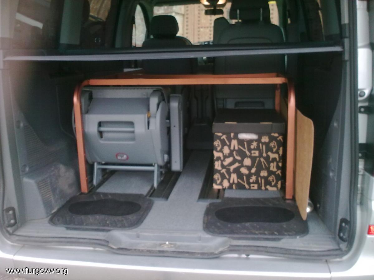

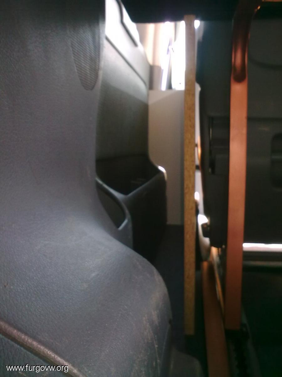

Vista de la estructura sobre un asiento.
En principio quería conservar ese asiento puesto, pero finalmente lo quite. La estructura no posa sobre ningún asiento para no estropearlos, sino que va a unos centímetros.

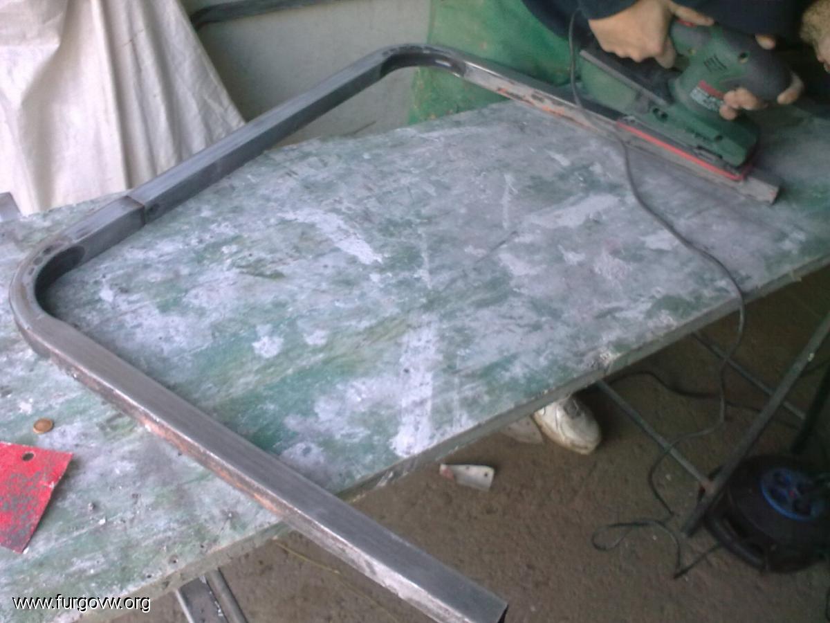

Un amigo me soldó unos segmentos de barra para encajar las que van de un lado a otro. Primero se encajan las patas en los railes y luego se ponen las de lado a lado.
La otra foto es del proceso de lijado de las patas....

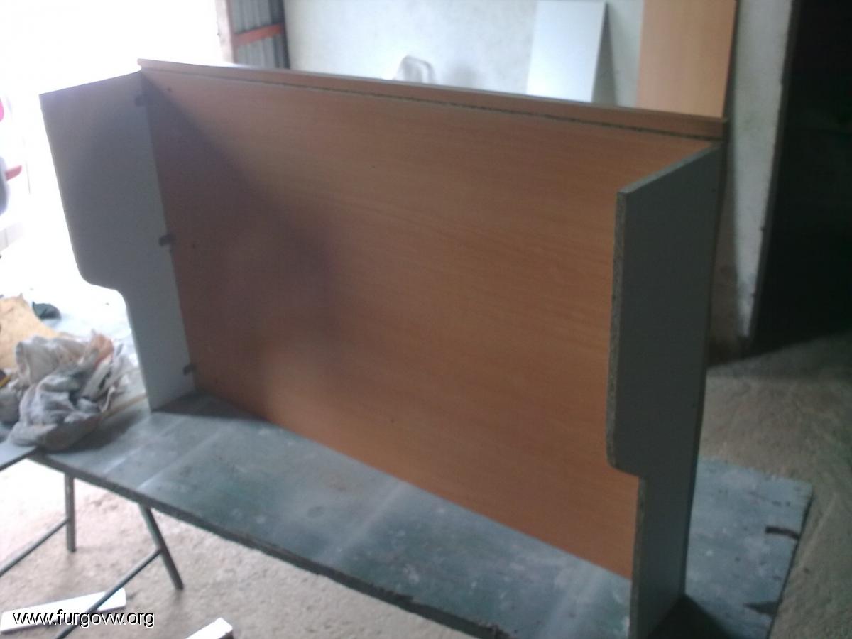

Y las ultimas del cajón lateral...desde atrás y montado antes de encajarlo.

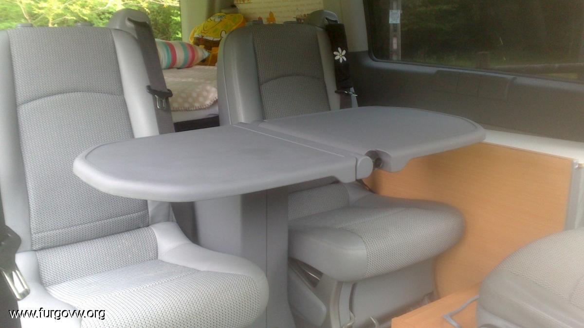

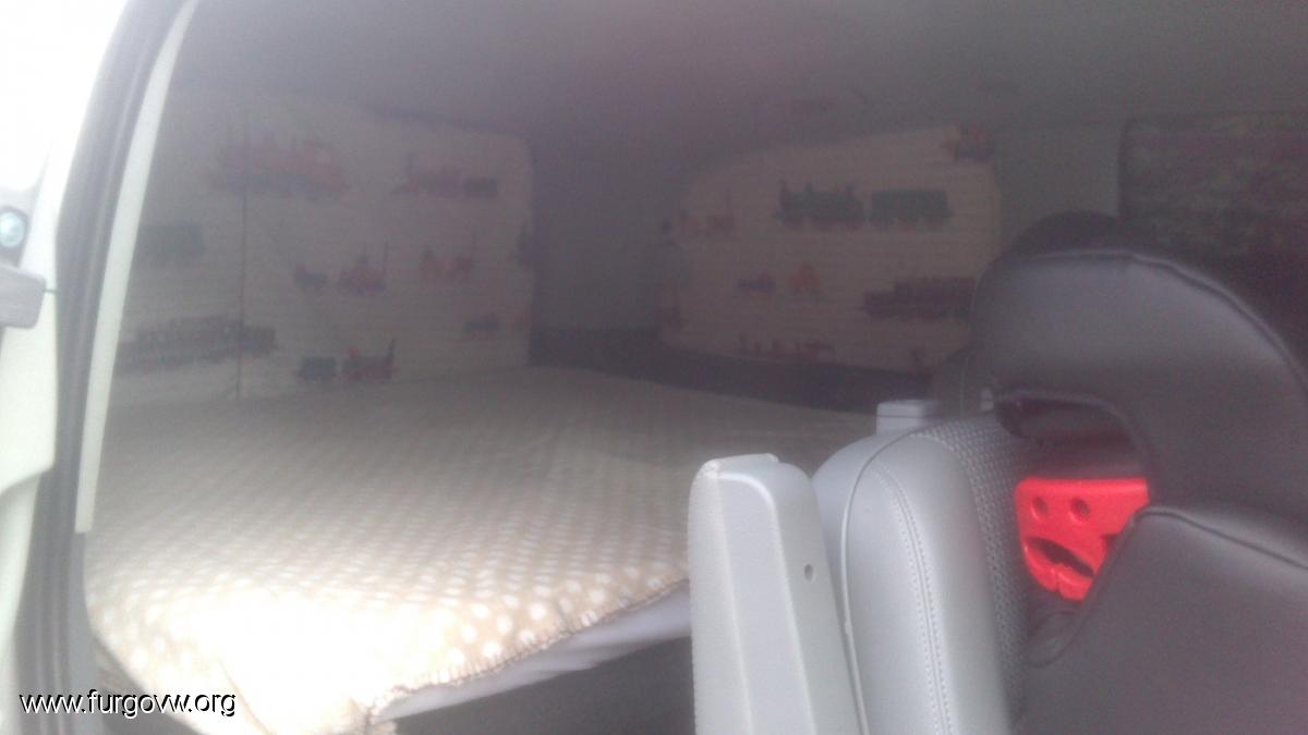

Foto de la parte de cama que va siempre montada(120 fondo x 145 ancho)
Al bajar los asientos como en la foto, se adelanta la mesa y se monta otra estructura con un solo colchón para dar el tope de 180 fondo x 145 ancho
Aunque la furgo es la de  batalla mas corta, al tener ya los dos asientos giratorios queda espacio para sentarse adelante y que la cama este montada. En todo caso se puede dejar la fija si solo duermen niños y tienes todo el salón aprovechable.

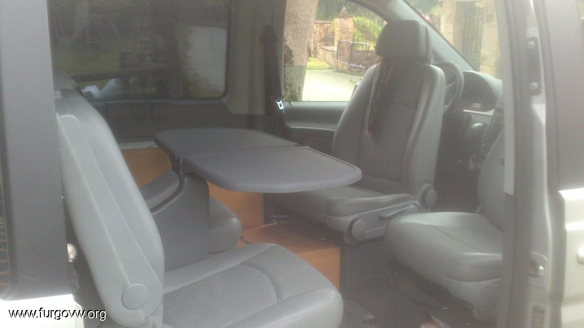

Otra vista del salón.
El asiento del copiloto se gira con facilidad. El del piloto tiene algo mas de misterio, pero cuando coja el tranquillo sera rápido.

The Shadow
Te ha quedado genial  .palmas .palmas .palmas. Pero como coño giras el asiento del piloto entero, yo tengo una igual y me es imposible  .loco2

Me alegro que te guste.
Tienes bien colocado el soporte giratorio? Solo tengo que accionar la palanquita, girar un poco, adelantar el asiento, girar mas y a la vez inclinar respaldo(adelante) para esquivar el volante, que lo tengo al máximo de altura y profundidad. Una vez girado reclino respaldo y listo.

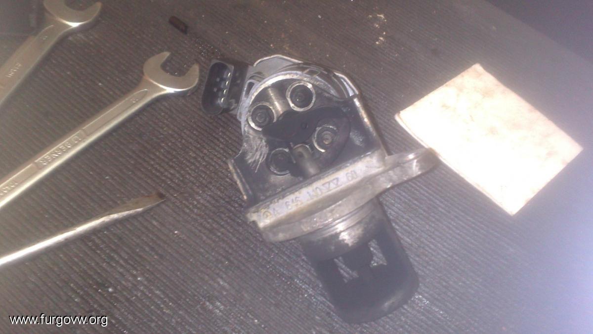

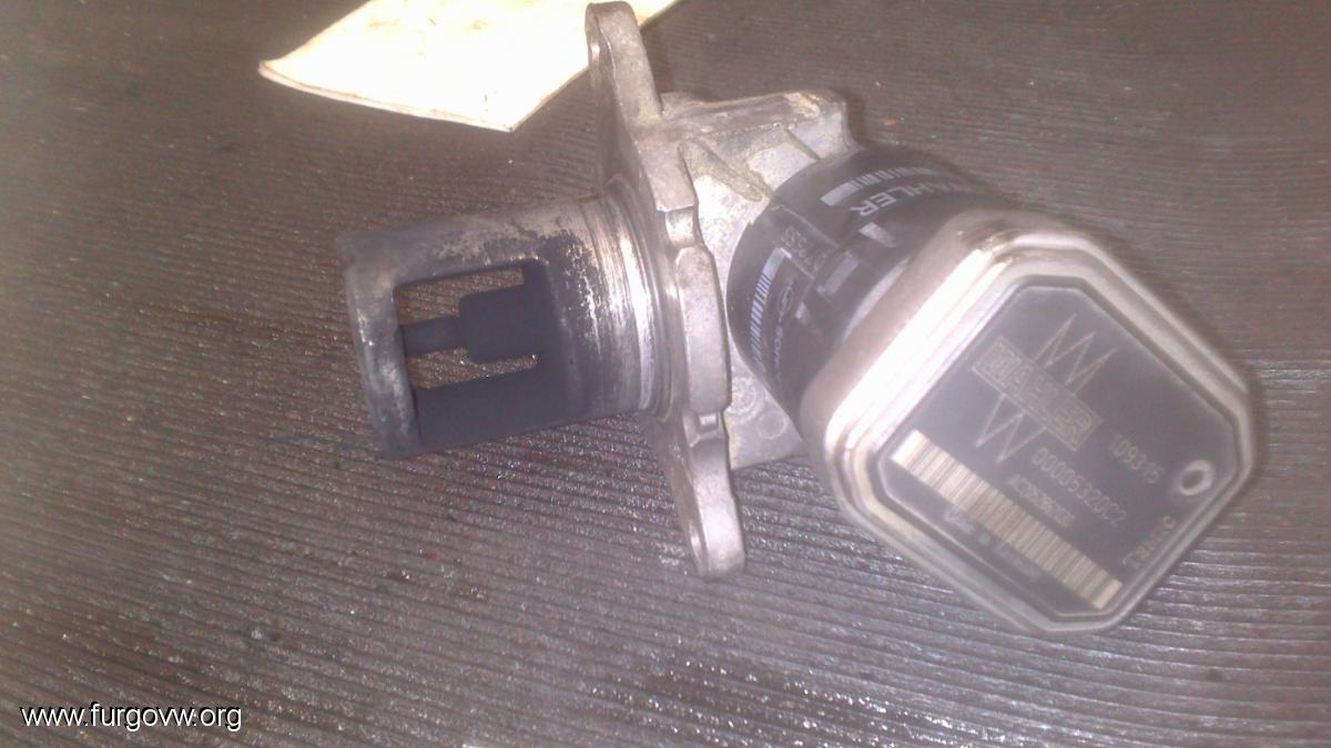

Dos fotos de la egr al sacarla para limpiarla.......
Bufff!!!!!
Ahora tira mejor ;)

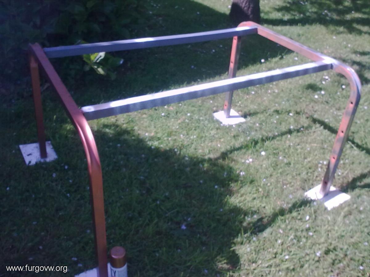

Algunas fotos del proceso de pintar y probar el soporte de la cama
Sin pintar
Pintando
Con un asiento colocado y la bandeja para "ocultarlo" todo
La idea inicial era dejar este asiento, por si acaso, pero finalmente nos quedamos con 4 plazas y donde esta el asiento la mesita con la cocina y utliles, y la caja de la izquierda detras... asi queda libre mas de medio maletero!!!!!
