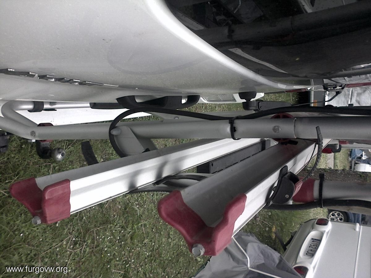

Hola
Te pongo un par de fotos del portabicis para que veas como lo llevo yo
Yo le he puesto un candado, se ve al fondo, cogido a la bisagra. De todos modos yo llo llevo incluido en la poliza de la furgoneta y en caso de robo estoy cubierto.
Lo compre originalemnte con tres brazos y el tercer carril lo recicle y a él le incorpore las luces. La instalación eléctrica de las luces me la hizo un amigo y es muy fácil de hacer.
La piña me la pusieron en un taller de los que ponen enganches, me cobraron una hora de mano de obra. No hace falta centralita por lo que es muy económico.
Aquí se ve el agujero original de la bandeja (casi lo tapa la brida) es simplemente un tornillo + tuerca con embellecedor
Aquí se ve el cable de las luces que luego mando hacia abjo por el perfil de la puerta y pasa a los bajos entre el parachoques y la furgo. Así puedo abrir el porton sin desconectar luces.
Como nota final, añadir que fui a la ITV a pasar la homologación de la bola y me dijeron que este portabicis no pasa la ITV ya que en determinados ángulos (plegado) se tapa el carácter dcho de la matricula.

Gracias por lo que me cuentas bajar la altura es tan sencillo como hacer otro agujero más abajo y cambiar tornillo y tuerca.
Lo del candado, llámame cegato no lo veo en la foto!!!!
Con respecto al tema de luces, ahora entiendo lo del cable y enchufe,  porqué esa cuerda elástica ¿elástica verdad? si quieres que funcione,  simplemente lo tienes que enchufar.
Lo de la ITV... quitaste el portabicis al  final? o la pasaste con él puesto???

Lo del candado normal que no lo veas, se ve bastante mal.. jeje a ver si hago otra foto y te lo pongo...
La cuerda elástica es para colgarlo cuando lo llevo desenchufado, sino, arrastraría por la carretera
Lo de la ITV fue extraño, primero me la denegó y me hizo esperar 10 minutos... y la segunda vez me la dio OK y me dijo. "Esto es como si hubieses ido a casa a quitarlo.."  en el informe de OK no indica nada del portabicis.
