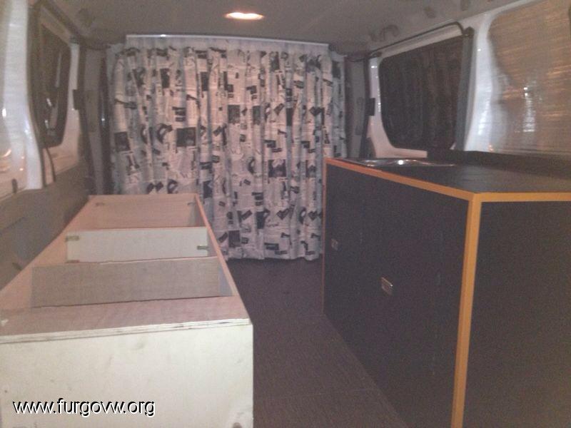

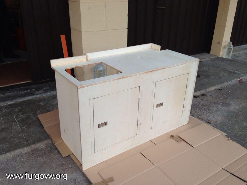

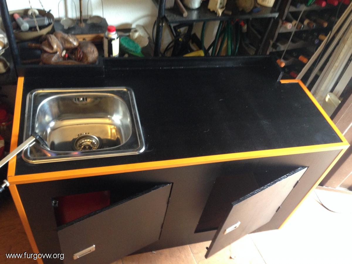

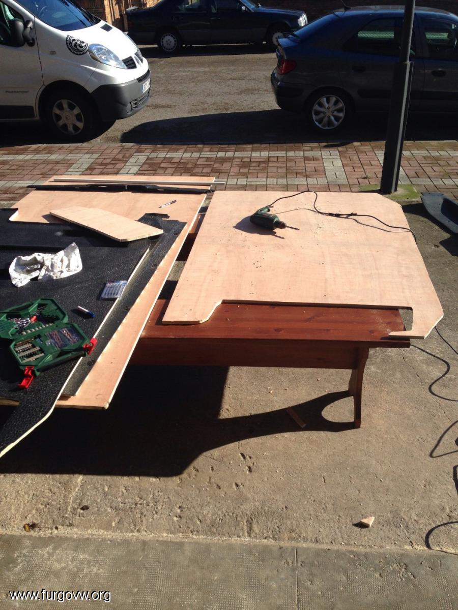

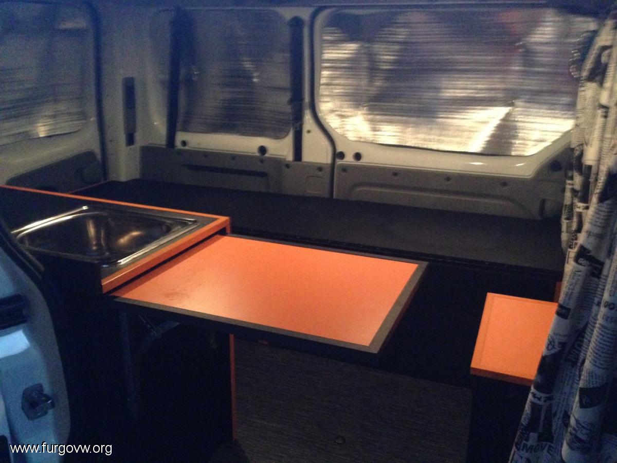

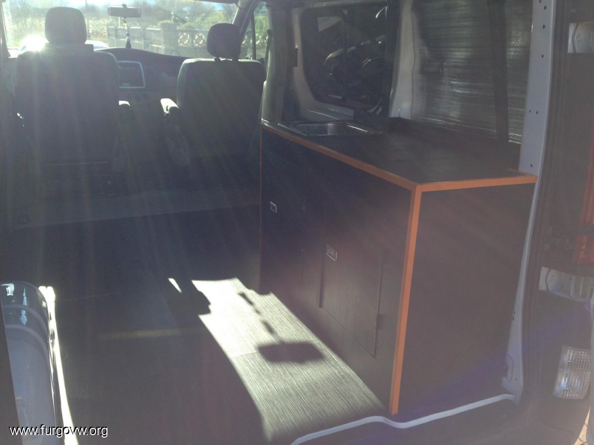

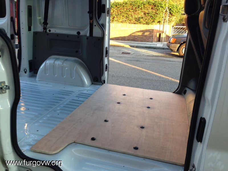

buenassss pues aqui os presento mi furgo una trafic passenger 13 115 c.v q despues de un largo periodo por fin esta acabada.y aqui estan las  .fotografo .fotografo
y aqui su proceso:
a ver q os parece jejeje .palmas

ALFREDINO

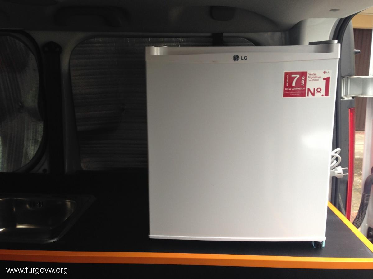

Buenisimaaaa, un lujo la puerta lateral de ambos lados. Ha quedado muy linda, lo único la heladerita parece que en una frenada se te cae. Saludos.
berria82
graciasss... lo de la doble puerta a mi no me gusta mucho la verdad,de echo una la tengo anulada para q no se abra,y lo de la nevera creo q esta bien amarrada la e puesto este finde y todavia no e ido en marcha con ella pero ire con cuidado no te preocupes,jjejejej.

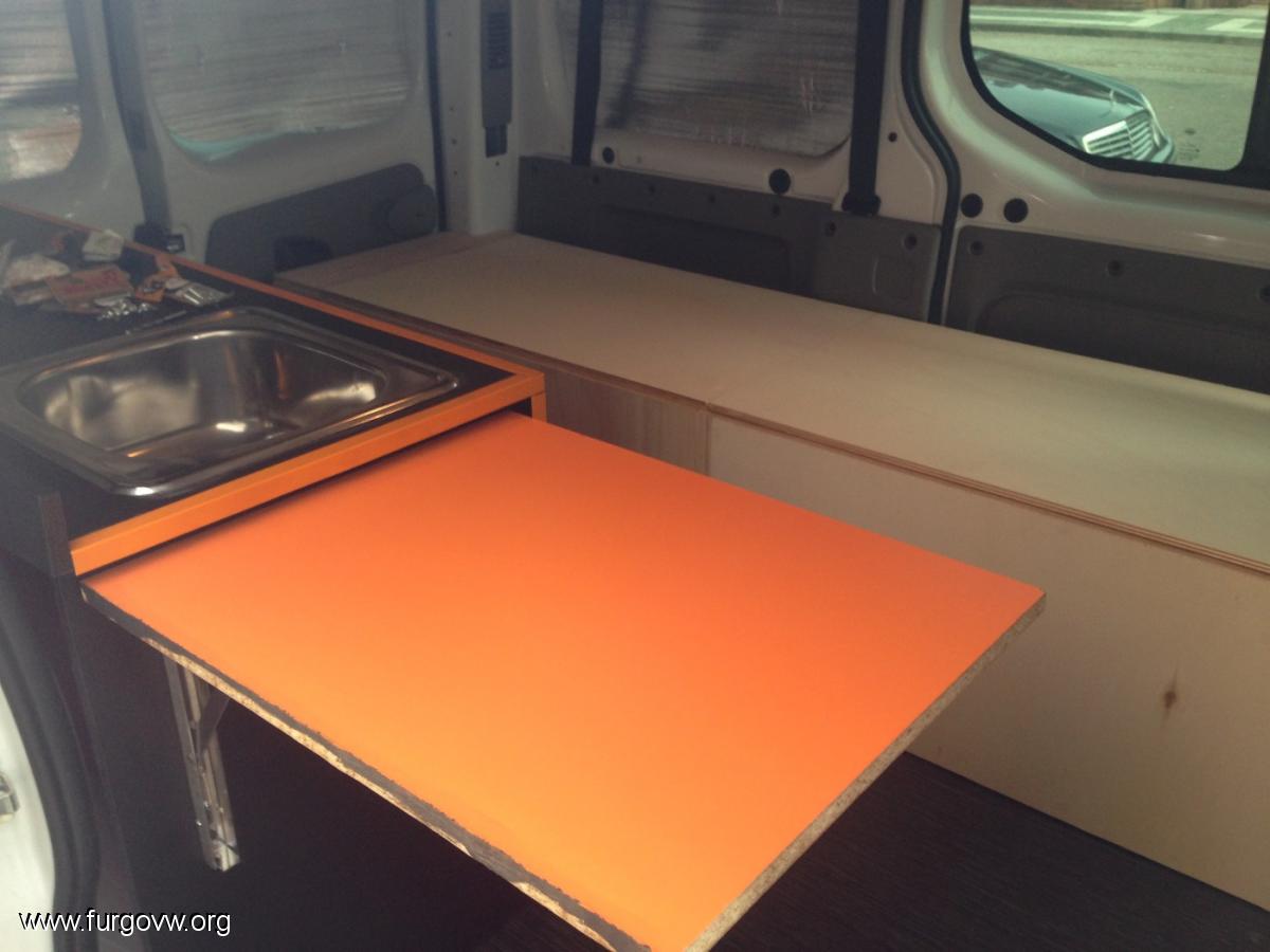

necesito ayudaaaa,me estoy volviendo loco para inventar una mesa para poder comer,e pensado varias posibilidades pero ninguna es muy practica,a ver si me echais una mano,  .loco2 .loco2 .panico .panico

ugodr
Que wapa tu furgo!! .palmas .palmas
Estoy dandole vueltas a lo de tu mesa. Una pregunta, el banco solo se abre desde arriba, verdad? Si es así se me está ocurriendo una posible mesa y su forma de almacenarla sin que cante y moleste mucho. Voy a hacer un dibujito mientras me contestas y te lo subo.

berria82
Cita de: ugodr en Abril 30, 2014, 13:05:13 pm
si el banco se abre desde arriba pero ten en cuenta q tiene doble tapa para hacer la cama,yo me e vuelto loco pensando en lo de la mesa pero no doy con ello,gracias de antemano

ttakunttakun
El vinilo lo pegaste con su adhesivo o le diste mas cola?
el tablero de que grosor es?

ugodr
Cita de: berria82 en Mayo 02, 2014, 15:32:38 pm
a ver ugodr ese croquiss q estoy esperandooo .baba .baba jeje necesito ideas, . .malabares .malabares
Disculpame pero al final no pude hacerlo y ando super liado asi que he ehcho unos garabatos que ahora te colgaré. Pero te cuento la idea:
El tablero de la mesa debería ser unos cms mas estrecha que la altura del baul. E igual de largo como mucho. Tendría 2 o 4 patas planas de madera que se pliegan en su union al tablero de la mes con una bisagra.
Una vez plegadas las patas, se guardaría pegada al baul en la cara que da hacia el mueble cocina cogido con una escuadra de madera por ejemplo.
Joer lo leo y creo que no me entero ni yo, y los dibujos no son mejores que la explicación... .loco1 pero weno a ver si con las fotos te aclaro algo aunque lo dudo  .malabares .meparto .meparto .meparto
