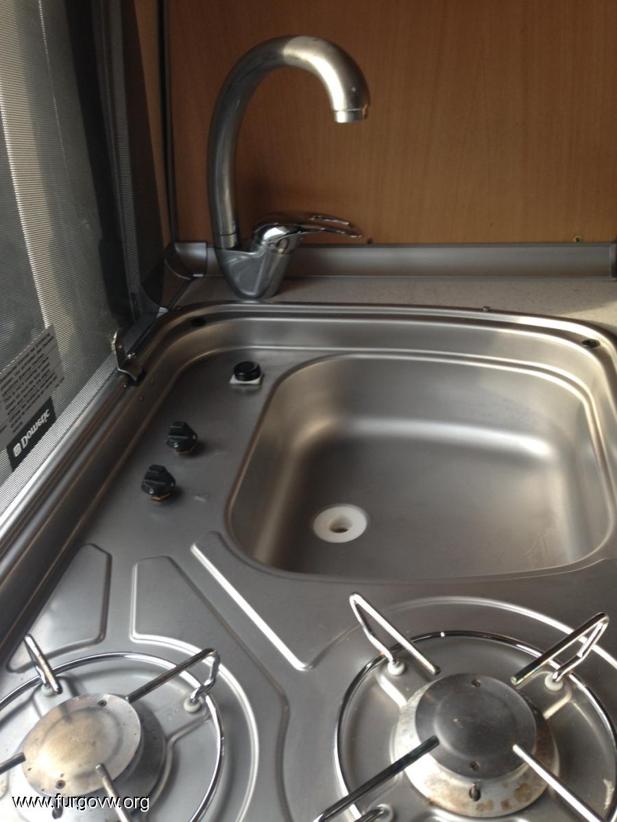

tengo el grifo comet London, y cuando se activa la bomba porque se abre desde otro grifo, este pierde agua. Sera alguna junta interior que no cierra bien, CAL, alguien ha desmontado alguno?

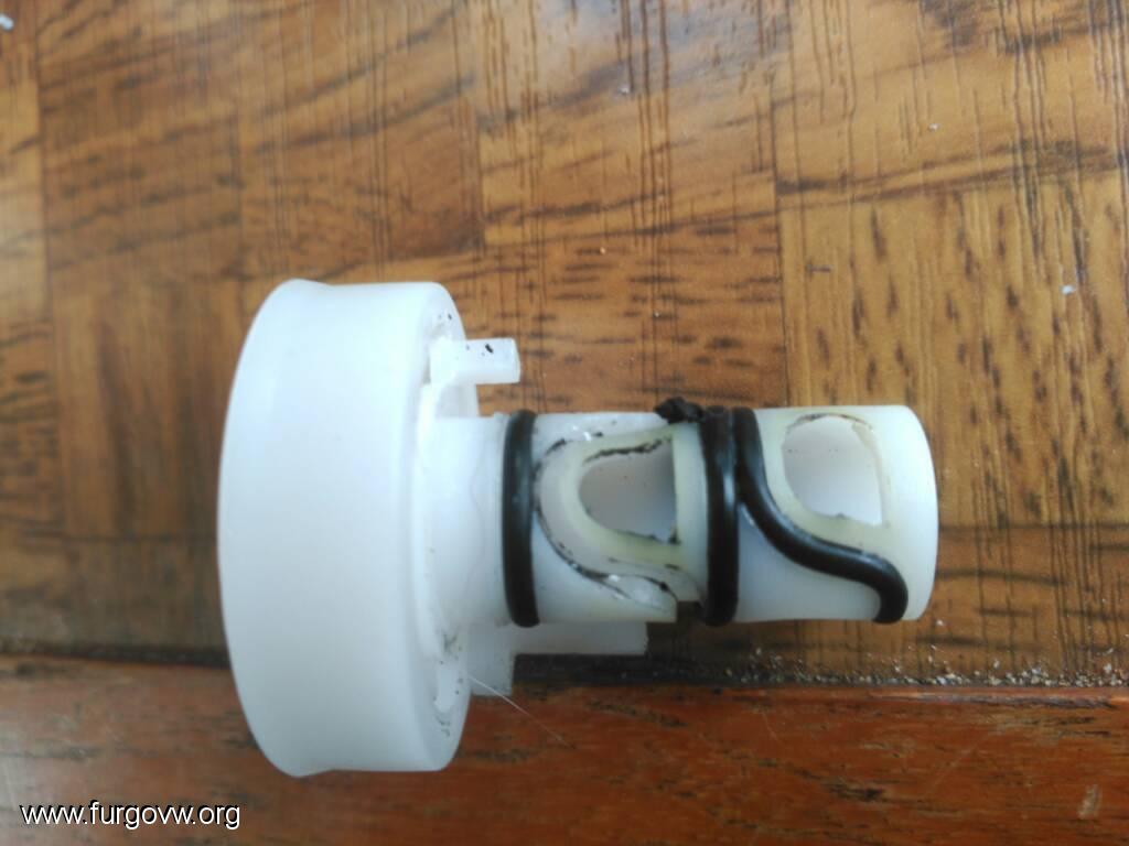

Tenía el mismo problema,lo he desmontado y una junta se había roto,cambio por una nueva y solucionada la pérdida de agua. Lo dejo aquí por si le puede servir a alguien.

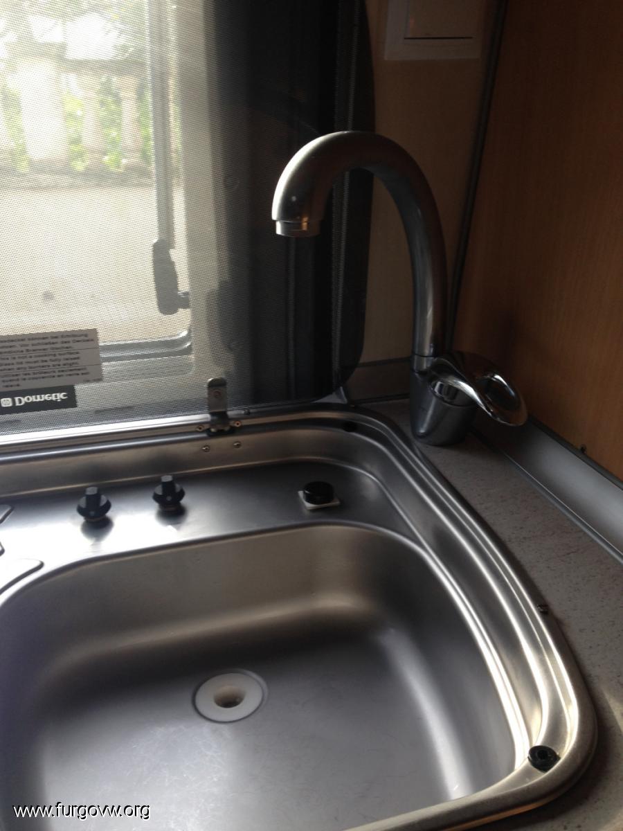

ya estaba yo hasta las narices de el puto grifito de plastico , la verdad es que son una mierda hablando claro , no aguantan la presion  .panico .panico y terminan siempre fastidiandose o fugando ; lo he solucionado , mandando a tomar vientos el grifo de las narices y  colocando uno de fregadera , con esto se termino el problama  ;D del grifito London o chrome o como se llame  :P

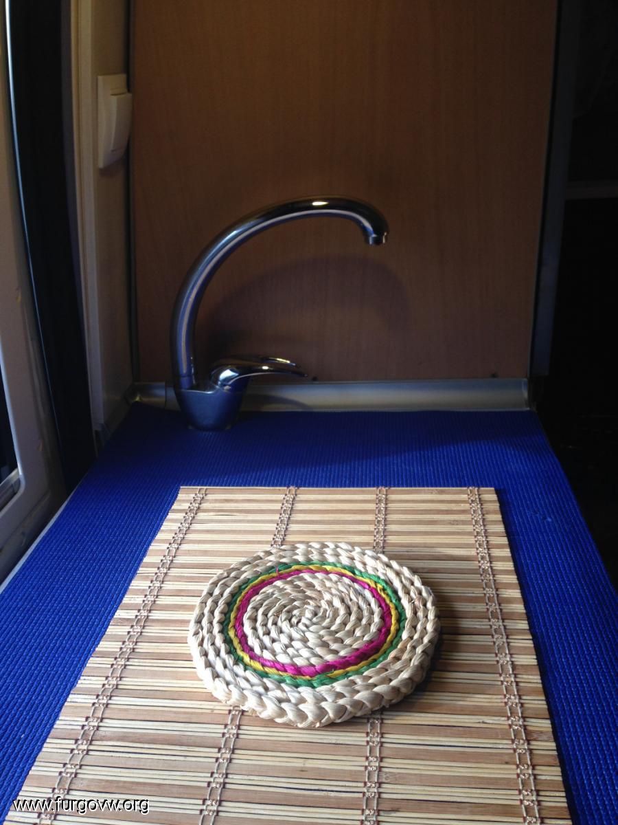

se terminaron los putos problemas de la k k de grifo de las narices , esto es otra cosa ya
