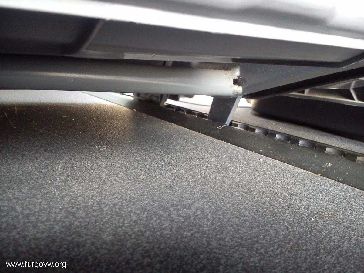

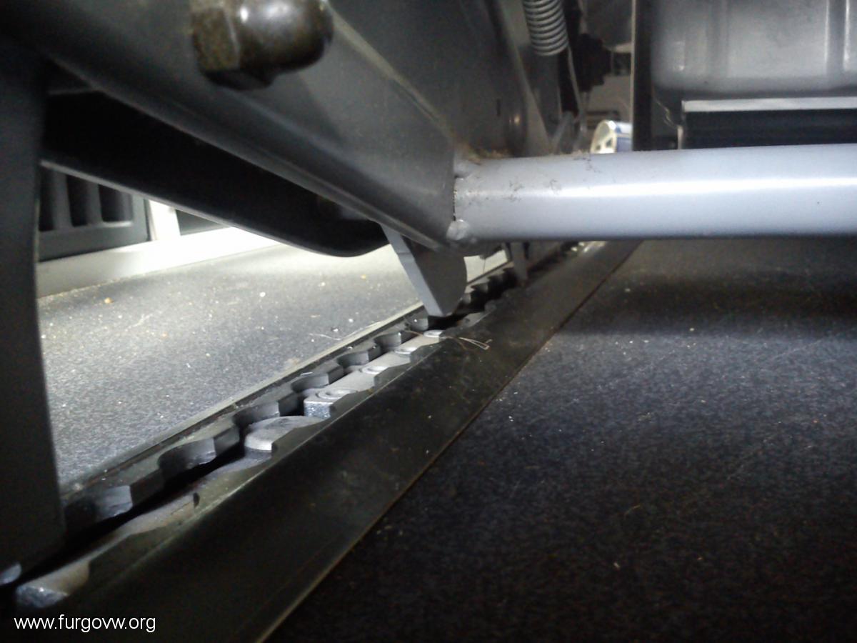

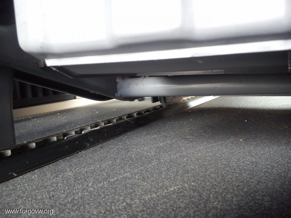

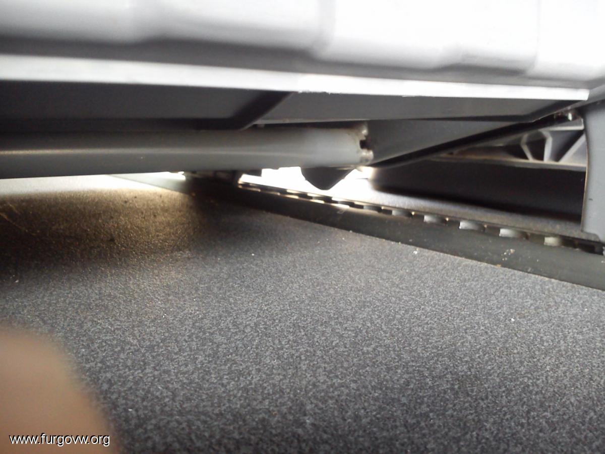

Hola! Tengo un problema con el asiento trasero de la Viano que puede que a alguien le haya pasado y me pueda orientar. Cuando muevo la palanca para desbloquear el asiento y poder desplazarlo una de las patillas que deberían empujar los anclajes de la guía no llega a bajar del todo. No se desbloquea el asiento y no puedo moverlo. No se si es que se ha roto algo. Os pongo unas fotos para ver si sabeis de que se trata.
Esta es la patilla de la derecha (vista desde la parte trasera del asiento) cuando la palanca está bajada, es decir, el asiento fijo.
Esta es la misma patilla derecha cuando levanto la palanca para mover el asiento. Como veis baja a la guia.
Ahora el problema, esta es la patilla izquierda con la palanca bajada. Como veis, ni siquiera se ve. La derecha baja mas.
Esta es la patilla izquierda cuando tiro de la palanca. Como veis no llega ni a tocar la guia.
No se si será este el problema, puede que sea por otra causa pero el caso es que no puedo mover el asiento.

Por si alguien se encuentra con el mismo problema....he buscado bajo el asiento y el mecanismo que mueve las patillas es una barra soldada que une ambas y que transmite el movimiento de una a la otra. Sospecho que mi barra tiene la soldadura rota porque las patillas no se mueven por igual. Tengo que buscar algún taller en el que me puedan revisar esa soldadura.
Alguna sugerencia por la zona de Vigo? Gracias.
