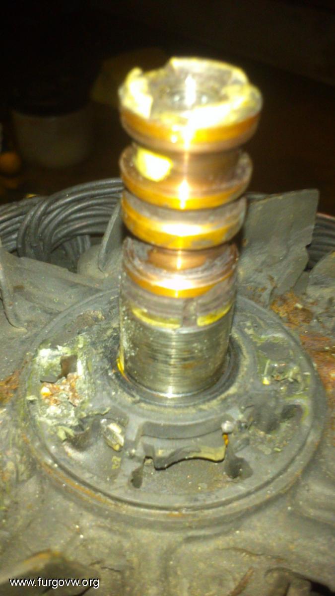

¿Has comprobado esta parte del eje del alaternador?.
Nosotros después de cambiar las escobillas, seguía sin dar carga y revisamos esta pieza que es el cartucho que va en el eje dando vueltas, con dos pistas sobre las que apoyan las escobillas. Aquí en la foto podéis ver como las escobillas, con el desgaste han hecho dos surcos tan profundos que al final esa parte que esta hecha de cobre se desgasta tanto que termina desapareciendo hasta otro casquillo interior que es de plástico, por lo que al final termina no dando paso de corriente a las escobillas.
Aquí en la foto podéis observar como el desgaste ha llegado hasta el plástico blanco.
Si queréis mas info sobre esto me lo decís.
Hay que ser un poco manitas para acometer esta reparación puesto que hay que des soldar en varios puntos y después volver a soldar. Yo al final, también terminé cambiando rodamientos y un casquillo interior que también es de plástico y provocaba una holgura a pesar de tener los rodamientos nuevos.

 ;D Perdonar por el tamaño de la foto. No se como reducirla. ???
nacki
Lo q dice dibagio es correcto yo tuve q hacer lo mismo escobillas nuevas y rodamientos nuevos pero con tan mala suerte q termino d fundir el alternador y tuve q pillar uno nuevo.
