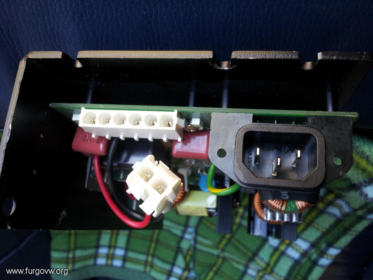

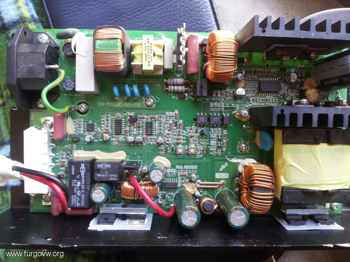

Tenía dos tornillios camuflados bajo la pegatina y ya pude abrir el dichoso cargador. Yo no veo nada aparentemente quemado. Tampoco veo ningun  fusible. os pongo la foto mas abajo, a ver si vosotros aprecias algo a simple vista. Donde está el fusible?

Donde entran y salen los cables?
Pon una foto de los conectores?
Enviado desde mi GT-N7100 mediante Tapatalk
oier
Habeces suele haber fusibles en los conectores pero no parece el caso.
No tendras algun fusible en otro sitio?
