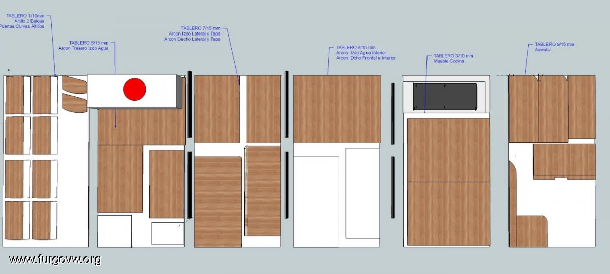

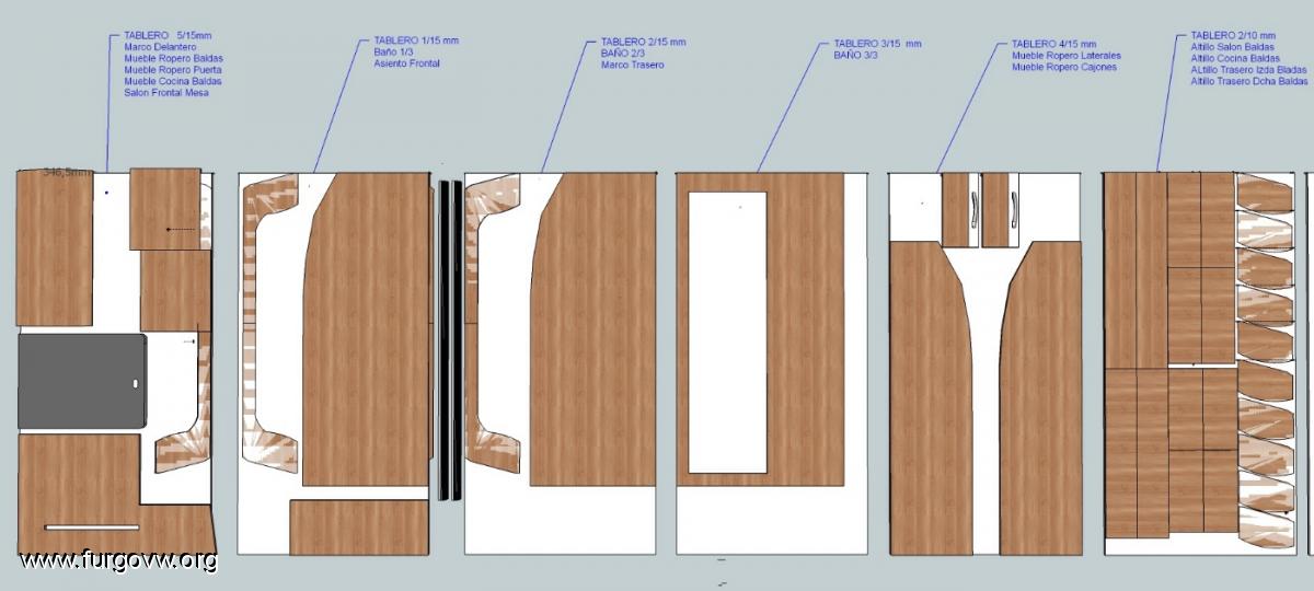

verticalmond
Mirad esta distribución de tableros que ha hecho mi compi y forero "Sergio Melero"
Está muy currado y sirve para hacerse una idea muy clara de los tableros que podéis necesitar.
Sí queréis ver más imágenes de la distribución os dejo el enlace de su camperización:
http://www.furgovw.org/index.php?topic=284765.0
