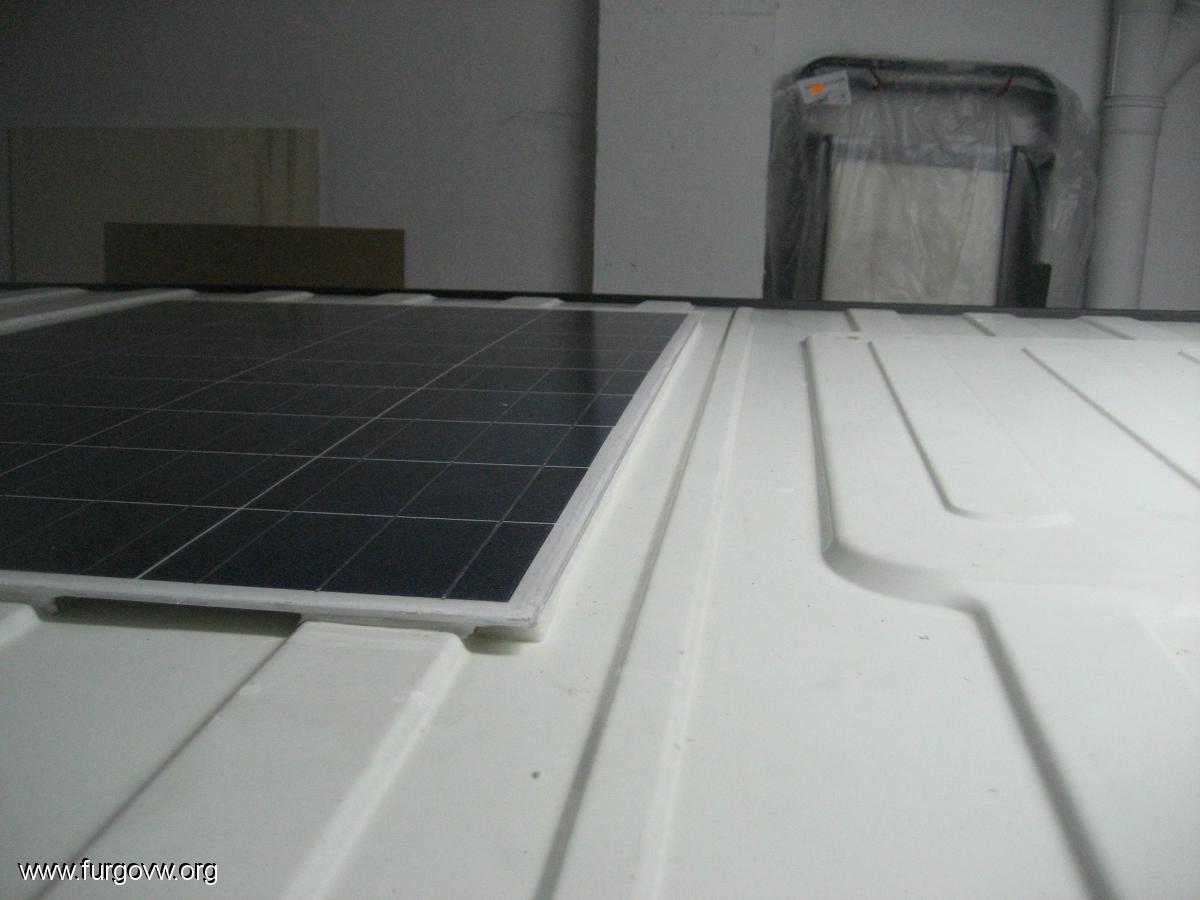

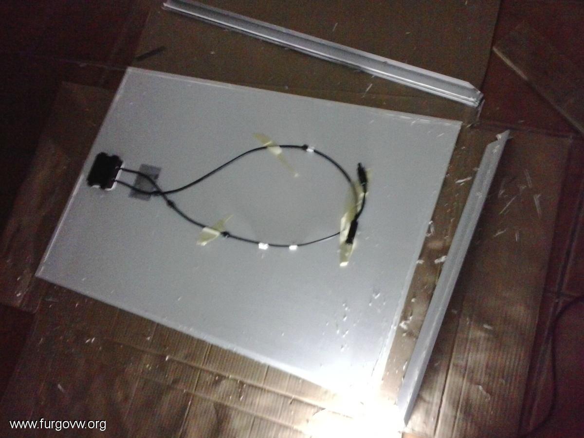

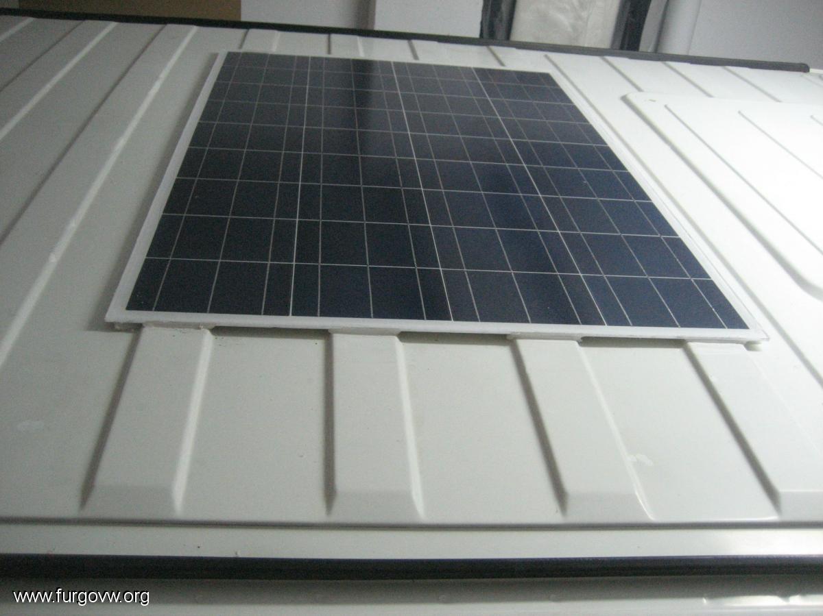

Hola como publico el forero dany.harley, yo también he rebajado la mia.
Aunque lleva trabajo este es el resultado, espero que os guste . la diferencia en precio es considerable , y tiene mucha mas consistencia de la que me esperaba al estar sin el marco.

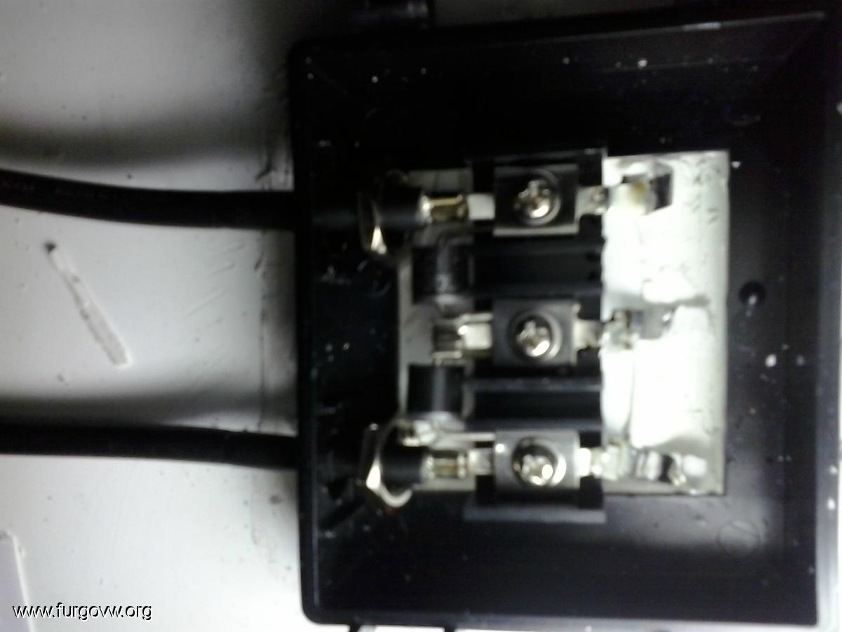

Te ha quedado fenomenal, pero donde has puesto la caja de diodos?
jopeter
ta
1neo1

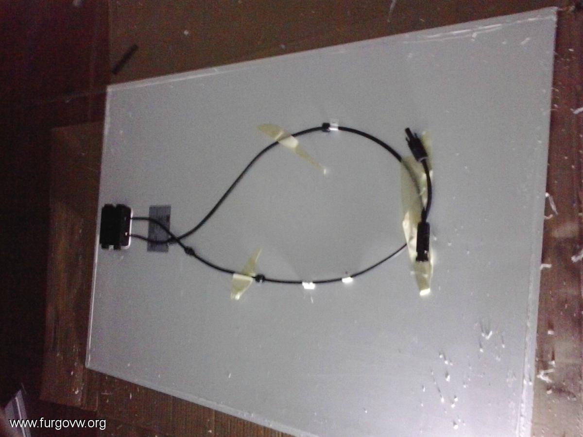

Primero pensé en hacer un agujero cuadrado, en el techo para la caja de diodos, pero después me parecio mejor quitar esta y dejar los cables para colocar los diodos por debajo del techo de la furgo y asi hacer menos agujero.
Quite la cajita, solde los cables y los forre con cinta adhesiva, después lo selle con  sika para impermeabilizarlo... y a colocar la plca que también pege con sika
ya tengo mi furgo
1neo1

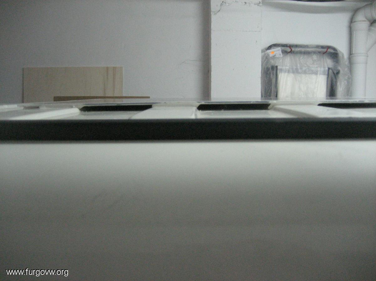

Me se olvidaba, mencionar que el techo de la furgo era muy endeble, y pandeaba si le hacia un poco de presión, asi que lo reforcé también usando 2 perfiles cuadradillos de aluminio  que pege con sika , y problema solucionado.
