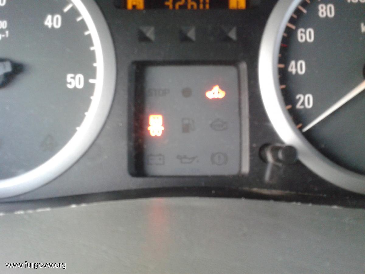

Hola!
El sábado me pasó lo mismo pero parando y esperando un rato se arregló. Teneis abajo las luces que salen y en las instrucciones solo aparece para la luz de la llave inglesa que dice que es cosa de la centralita, pero que parando se arregla. Pero la combinación no aparece, ni siquiera la luz de la de abajo.
Alguien me puede ayudar???? Estoy preocupado porque en semana santa tengo un viaje pendiente....

La luz de abajo me salia a mi
Lo arregle el mes pasado
Era la egr y caudalimetro, 450€ del ala
Esperemos que no sea eso
Suerte

HOLA Gazketa a mi me pasa exactamente igual..pero sobre todo al subir pendiente.. el problema se soluciona aparentemente quitando el contacto y arrancando de nuevo y se borra las dos luces.. seguramente sea egr o caudalimetro.. yo todavia no lo he llevado al mecanico porque solo me lo hace en pendiente... si lo llevas y le metes la diagnosis..  ya nos cuentas ..para saber que puede ser.. con firmeza...

hola! Al final ha sido un calentador del motor. No se cuanto sera la broma...todavia no he pasado por el taller...yo os contaré

220 euros anular la egr mecanicamente e informaticamente tambien..el lunes me la anula el mecanico..me ha comentado que le avise a que hora lo llevare para quedar con el informatico..que es el que le metera el portatil y regulara la centralita...digo para que no de la luz de averia

os informo... despues de anular la egr..el fallo persistia.... por otro lado.. tambien intentamos y le cambiamos el caudalimetro.. y el fallo persistia... la diagnosis da.. falta de presion en el turbo.. por ultimo le cambiamo la valvula solenoide del turbo y aunque ha mejorado .... sigue dando el mismo error.. ya solo nos queda.. un par de cosas... porque los tubos estan todos revisados y no hay nada raro.. o tiene el catalizador atascado o el turbo mal.. seguire investigando....... ah por cierto quien le haga falta un caudalimetro del 2cdti 115cv que me lo diga y llegamos a unt rato..
