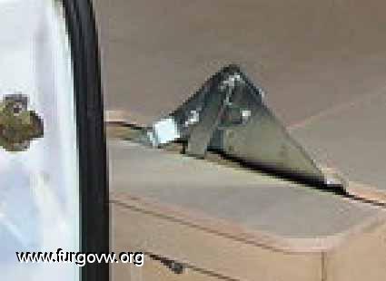

Veo que según el replanteo del respaldo no hay casi otra opción posible, pero lo que me gusta menos es la bisagra de 180º ajustable, únicamente por lo que sobresale en el lado de la puerta lateral. Pero, vamos, seguro que no molesta casi nada e incluso cuando está hecha la cama le puedes poner un protector de goma o algo así.

Marzo 22, 2008, 23:50:12 pm #76 Ultima modificación: Marzo 22, 2008, 23:51:34 pm por viano
Cita de: ibanpiruki en Marzo 22, 2008, 20:58:11 pm
.... digamos k el colchon la tapa... si aun asi molesta, tomaremos la opcion de ponerle una goma
Imagínate en un arrebato de pasión lo que te puede suceder en un vaivén brusco...  ;D
Y te lo digo por experiencia, porque nosotros también llevamos un resalto metálico (afortunadamente muy redondeado) justo en el centro. Es el cierre de seguridad del arcón-cama. Y algún día nos hemos quedado sin vértebras coccígeas...

Gracias viano, los colores han sido elegidos por Ibanpiruki, lo unico que he hecho yo, ha sido colocar un poquito los colores casi sin su permiso jejejejee, por que lo que habiamos hablado me parecia que no estaba del todo estetico. Pirukiiiii, espero que te guste, en directo esta mucho mejor, te lo aseguro.

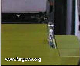

El tema de las bisagras, llevas razon, levantan 8 cm, con lo que la gomaespuma del asiento tiene que ser de 10cm y el resto de 11,5 para salvar la diferencia de altura. La gomaespuma solo monta 2 cm encima de la bisagra, es poco, pero no es una zona donde moleste mucho. En la Hyundai H1 paso lo mismo y asi es como quedo. http://www.furgovw.org/index.php?topic=17781.0
