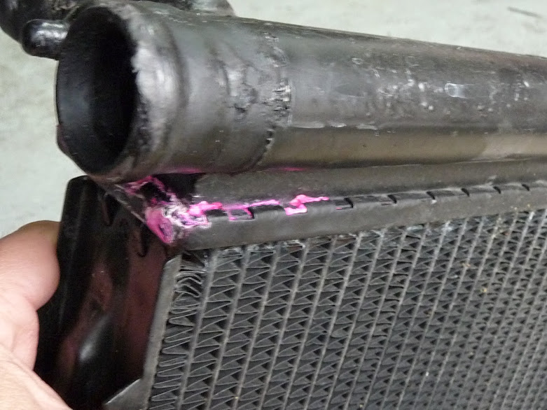

Detalle de la fuga del viejo radiador.
Foto nº 17
Los depósitos secos del líquido refrigerante nos indican claramente dónde estaba la fuga.

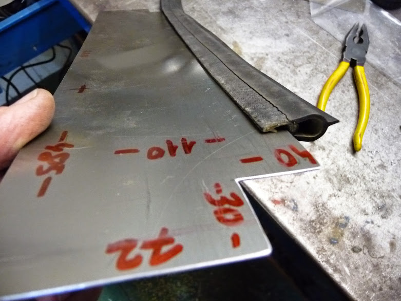

Para construir en plancha de aluminio el deflector de la parte inferior, que va sujeto al radiador por dos tornillos de rosca-chapa, me oriento un poco con las medidas que tomé, de la parte inferior del radiador antes de desmontarlo.
Y tomando el maltrecho deflector de cartón, lo sitúo sobre un trozo de plancha de aluminio de 1mm de espesor que me sobró de carpintería de aluminio.
Estaba tan deformado que no había por dónde copiarlo.

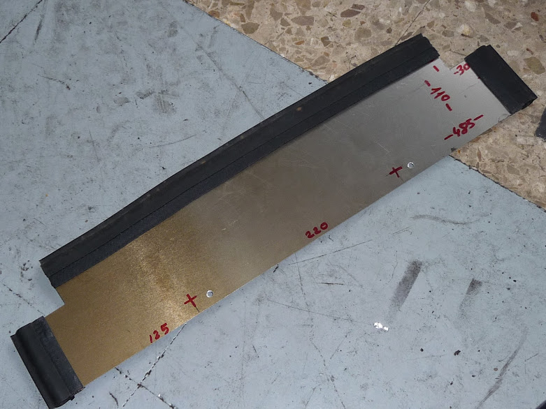

Esta pieza no puede estar en contacto con la carrocería puesto que al estar fijada al radiador, al accionarse el ventilador, transmitiría las vibraciones a la carrocería, para evitarlo, le instalo en estas partes, un burlete de goma de portón.
Foto nº 24
Detalle de sus medidas en mm., la medida de 40 mm., es con el burlete incluido, por lo que veréis que está recortado y debería marcar 30 mm.
Foto nº 25
Detalle de los tres trozos de burlete de goma instalados.

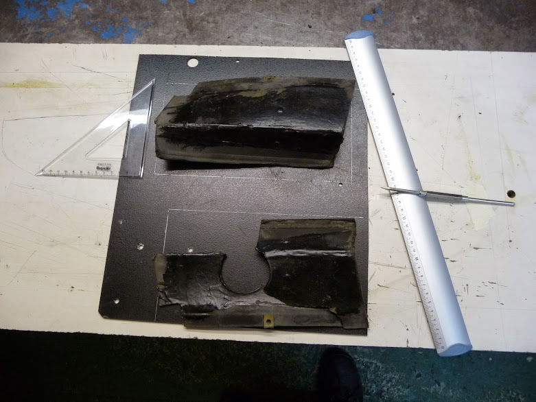

Ahora le toca el turno a los deflectores de la parte delantera, que también están en un estado lamentable.
Foto nº 28
Con un cutter, les corto los ángulos de refuerzo interior para poderlos poner planos y copiar sus medidas situándolos como plantilla sobre una plancha de aluminio que tenía por el trastero, que ya estaba pintada en negro y es de 2 mm. de espesor.
Dibujo lo que creía que debería ser su forma y los recorto con la caladora.
