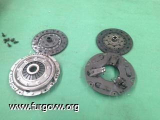

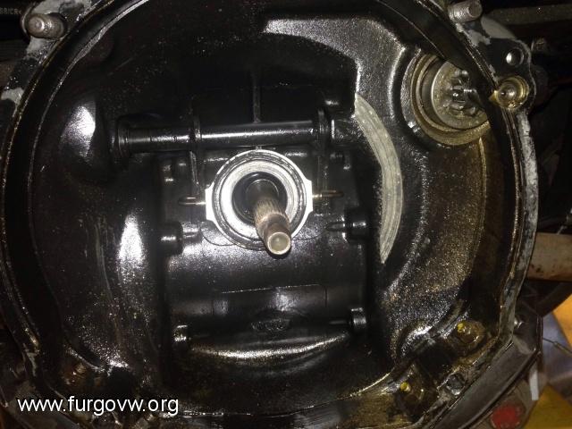

Bueno he soltado el motor y me he encontrado esto. El caso es que mirando embragues por el internete, he visto que este es el no guiado también aunque no se parece en nada al que tenía. No se, lo volveré a montar y veremos.
Esto es muy raro.
javiseiscientos
tu enbrague es no guiado y el primero esta mirando pa cuenca
epa
Cita de: javiseiscientos en Abril 13, 2014, 12:42:38 pm
Ya. Pero los dos son no guiados?
victorvant4
Si puede ser no guiado... Pero de todos modos yo compraria lamisma maza que llevas...
Has mirado que sea del mismo diametro?... No sea que te hayan dado la maza que no es....no se....
